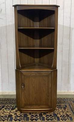

Coltr@ne Inviato 26 Agosto Inviato 26 Agosto Un mobile tipo questo, ma resta vuoto un triangolo di una cinquantina di centimetri di lato, in alto resta aperto. Mi chiedevo se si possa usare per le basse frequenze, credo solo loro riescano a passare.
Erik il Rosso Inviato 26 Agosto Inviato 26 Agosto @Coltr@ne avendo la parete dietro l’ascolto e le due laterali con librerie aperte ho riempito l’angolo di congiunzione da cielo a terra, che rimane vuoto, con pannelli di fibra di poliestere leggeri, da 20/30kg al mq, comprandone un pallet all’ingrosso, mi pare 1 o 2 mc, non ricordo. Utilizzato in mille modi e assai più conveniente dell’acquisto al minuto. 1
ilmisuratore Inviato 26 Agosto Autore Inviato 26 Agosto 1 ora fa, Coltr@ne ha scritto: Un mobile tipo questo, ma resta vuoto un triangolo di una cinquantina di centimetri di lato, in alto resta aperto. Mi chiedevo se si possa usare per le basse frequenze, credo solo loro riescano a passare. ...ma certo !!!...io ci farei pure un gran bel diffusore 2
Coltr@ne Inviato 26 Agosto Inviato 26 Agosto 1 ora fa, Erik il Rosso ha scritto: con pannelli di fibra di poliestere leggeri, Questo è il pensiero, il tipo di materiale adatto, se attenua bene le medio alte non mi serve perché dietro al legno, avrei bisogno un materiale che attenui bene le basse, o no?
Dufay Inviato 26 Agosto Inviato 26 Agosto 3 ore fa, Coltr@ne ha scritto: Un mobile tipo questo, ma resta vuoto un triangolo di una cinquantina di centimetri di lato, in alto resta aperto. Mi chiedevo se si possa usare per le basse frequenze, credo solo loro riescano a passare. Una tromba?
gobert4 Inviato 26 Agosto Inviato 26 Agosto 1 ora fa, Coltr@ne ha scritto: Questo è il pensiero, il tipo di materiale adatto, se attenua bene le medio alte non mi serve perché dietro al legno, avrei bisogno un materiale che attenui bene le basse, o no? Non esiste un materiale veramente efficace sulle basse (a meno che non sia impiegato in sistemi a pannelli vibrante o limp mass). Materiali idonei sono tutti molto efficaci dalle medio-basse in su, più o meno in relazione alla densità a parità di materiale o ancor meglio alla resistività al flusso (parametro che, se presente, trovi nelle specifiche) ed in relazione allo spessore. Un buon valore è: r≈10−20 kPa⋅s/m2 (ovvero 10.000−20.000 Pa⋅s/m2) Per la lana di roccia è riferito a densità sui 45kg/m^3; per quella di vetro, a densità più basse (più o meno la metà) e per altri materiali vanno guardati i dati perché non ho esperienze dirette. Ti conviene riempire lo spazio vuoto, facendo in modo che il materiale appoggi bene sul retro del mobile, così smorzi possibili risonanze. Una parte delle basse frequenze verrà comunque attenuata, non con chissà quale coefficiente d’assorbimento e non certo sui modi propri e sbir, ma qualcosina farà. 1

Erik il Rosso Inviato 26 Agosto Inviato 26 Agosto 3 ore fa, Coltr@ne ha scritto: Questo è il pensiero, il tipo di materiale adatto, se attenua bene le medio alte non mi serve perché dietro al legno, avrei bisogno un materiale che attenui bene le basse, o no? Certo. Non sono un professionista né particolarmente esperto, ma un po’ ho studiato. Un materiale leggero non disposto pressato ma diciamo libero di vibrare, in una intercapedine o camino (chiamiamolo cos) può avere due effetti, assorbire (leggermente) le frequenze basse, ma credo soprattutto evitare risonanze pericolose tipo “canna d’organo o tubo, che potrebbero concentrarsi su frequenza specifiche. Così io ho capito ed ho fatto per i due angoli dietro l’ascolto. Nei due dietro le casse ho fatto una colonna triangolare a tutta altezza stesso materiale 70x70, coperta da un tendaggio leggero

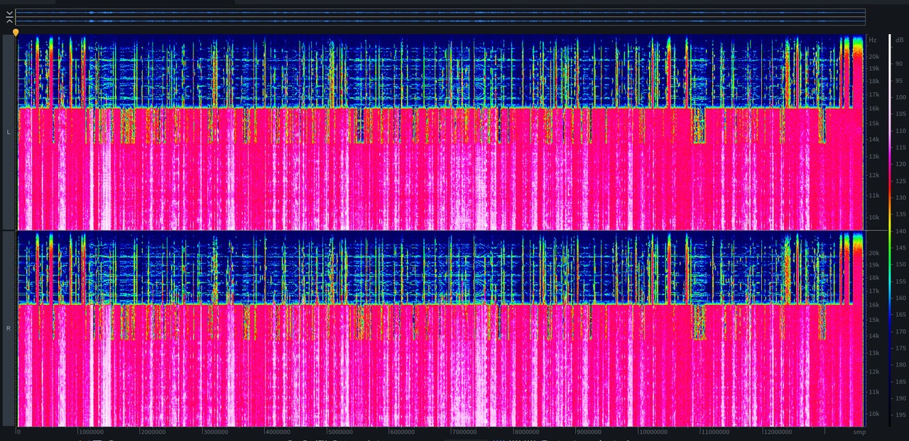

ilmisuratore Inviato 26 Agosto Autore Inviato 26 Agosto @Coltr@ne ...ho escogitato un piano per analizzare quei files dimostrativi che riproduce la playlist con tecnica TRT Non sono originali formati Lossless A 16 khz c'è un deciso troncamento che fa pensare un lossy tra 128 kb/sec/160 kb/sec Comunque molto ben suonanti

Coltr@ne Inviato 26 Agosto Inviato 26 Agosto 3 minuti fa, ilmisuratore ha scritto: @Coltr@ne ...ho escogitato un piano per analizzare quei files dimostrativi che riproduce la playlist con tecnica TRT Non sono originali formati Lossless A 16 khz c'è un deciso troncamento che fa pensare un lossy tra 128 kb/sec/160 kb/sec Comunque molto ben suonanti https://i.postimg.cc/tRkTPYW6/popo.jpg Avranno capito che siete vecchietti col cornetto 1
