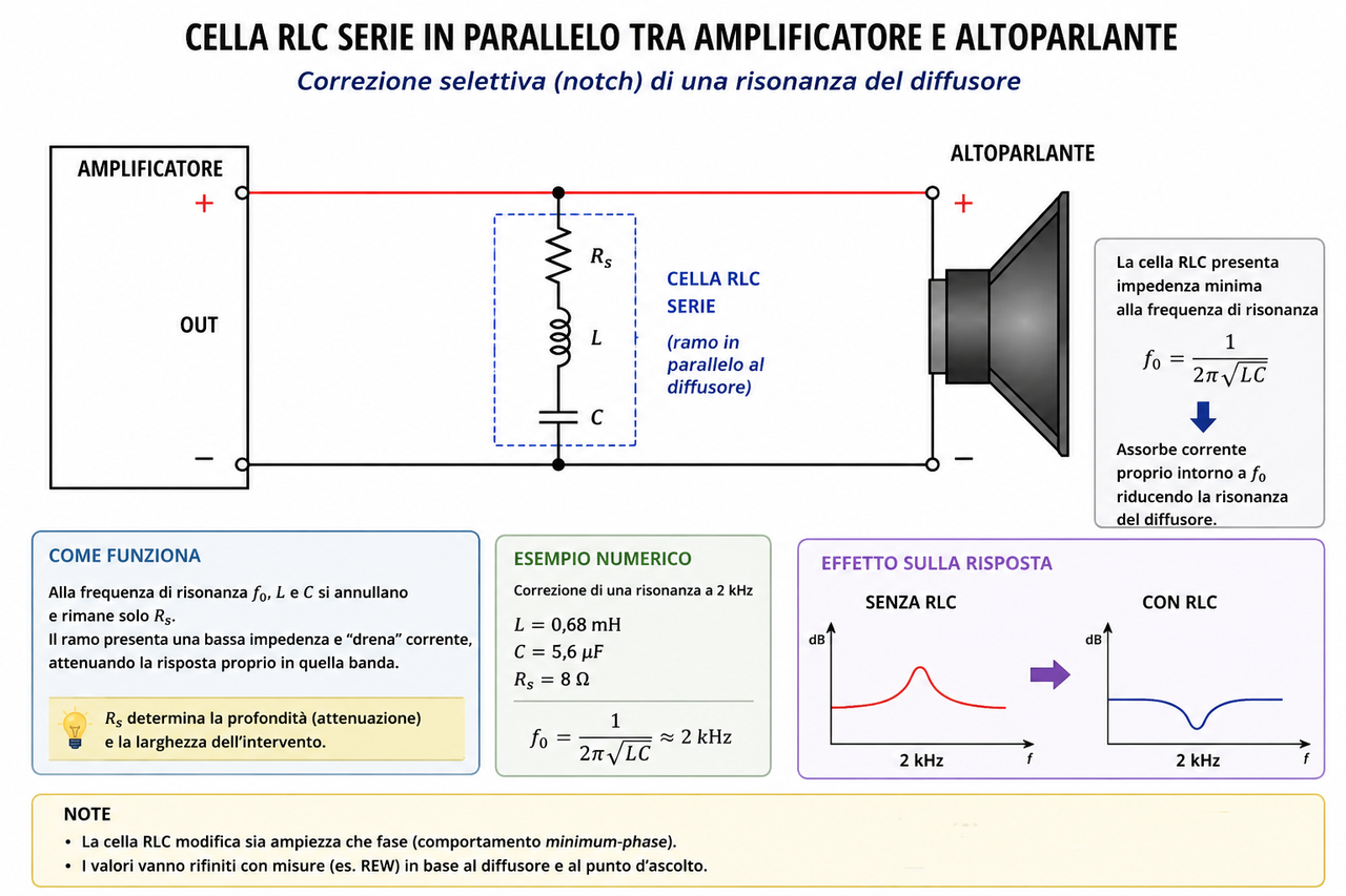

Quando si narra che una cella RLC (serie-parallelo) risolve una determinata area della gamma bassa e, blaterando, si attribuisce l'impossibilità di poterlo risolvere con l'equalizzazione attiva...si sta facendo cattivissima informazione, a patto che chi usa l'equalizzazione attiva non sia un dilettante allo sbaraglio
L'equalizzazione attiva farebbe l'identico lavoro che svolge una cella RLC e anche con precisione maggiore, sia nella risoluzione in ampiezza che nel fattore di merito, dunque ancora piu selettiva
Una cella RLC equivale esattamente all'intervento (passivo, quindi aggiunge anche micro-distorsione) che farebbe un EQ attiva a fase minima nel dominio digitale (che micro-distorsione non aggiunge)
Entrambe (ampiezza e fase) sono strettamente legate e se cambia la prima cambia anche la seconda, non si scappa
Qui sotto ho preparato un disegnino, con esempi e formule

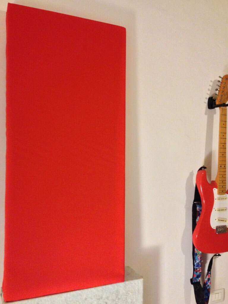

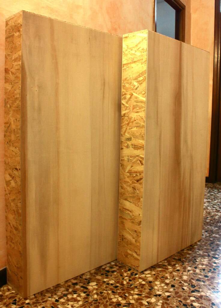

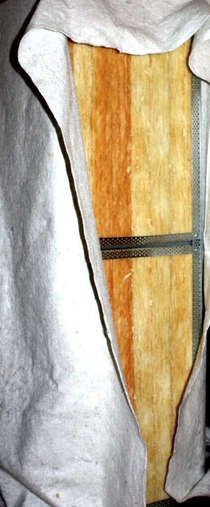

Il migliore Eq e de-reverb che non altera la fase, non ha pre ringing che non richiede un circuito analogico o un dsp.
Controlla i picchi causati dai modi, ed i dip causati dalle sbir, riduce l’RT anche sui modi se si usano sistemi a pressione e possono lavorare davvero in basso (40Hz) con spessori comunque contenuti (20cm).
La lana minerale costa poco e fa miracoli…
Con il rivestimento giusto li potete anche abbinare ai vostri cimeli…

Inviato
Il sistema a pressione è l'unico sistema passivo che agisce efficacemente in ampiezza (perfino rinforzi di +25 dB) con ottima selettività del fattore di merito
Nulla a che fare con i bass-trasps ad attrito che a malapena centrano la frequenza in modo del tutto random...e con una carezza leggerissima in ampiezza
Se l'EQ attiva non risolve efficacemente (e con una corretta propagazione nel tempo) i sistemi a pressione sono risolutivi al 100%
