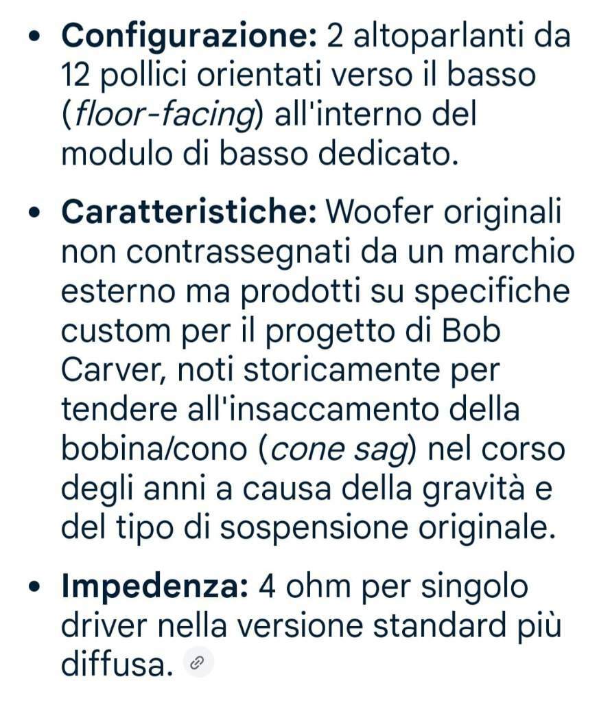

Ulmerino Inviato 8 Settembre Autore Inviato 8 Settembre @paolosances dovrebbero essere dei woofer custom, in effetti sono molto strani, parapolvere molto rigido con un grosso collare intorno ad appesantire il cono, e una sospensione in tela pieghettata moooolto cedevole con un'escursione picco-picco di quasi 2cm Ho trovato solo queste informazioni...
Moderatori BEST-GROOVE Inviato 8 Settembre Moderatori Inviato 8 Settembre 7 ore fa, Ulmerino ha scritto: potrei sostituire i woofer con altri equivalenti, Fossero miei non lo farei temo sarebbe sempre un acrocchio Frankenstein, piuttosto li farei rimettere in piena efficienza da qualcuno che sia veramente bravo in questo tipo di restauro.
mosfet Inviato 8 Settembre Inviato 8 Settembre Sostituire gli spiders è fattibile recuperando i coni che sono in ottime condizioni, sempre meglio che mettere altoparlanti diversi che cambierebbero le caratteristiche del sub (non necessariamente negativamente). Su diffusori rari non avrei dubbi....
Velvet Inviato 8 Settembre Inviato 8 Settembre Senza dubbio. Anche se resta sempre l'incognita dovuta all'utilizzo in fase di progetto di spiders e sospensioni evidentemente cedevoli e dalla lunga escursione. Sostituire gli spiders con tipologie più rigide per evitare che i coni tendano a spalmarsi sul pavimento cambierebbe inevitabilmente i parametri dell'altoparlante, almeno credo. Bisognerebbe sentire un tecnico come @ilbetti cosa ne pensa.
Moderatori BEST-GROOVE Inviato 8 Settembre Moderatori Inviato 8 Settembre 1 ora fa, Velvet ha scritto: Bisognerebbe sentire un tecnico come @ilbetti cosa ne pensa. Infatti nel mio intervento pensavo proprio a lui.

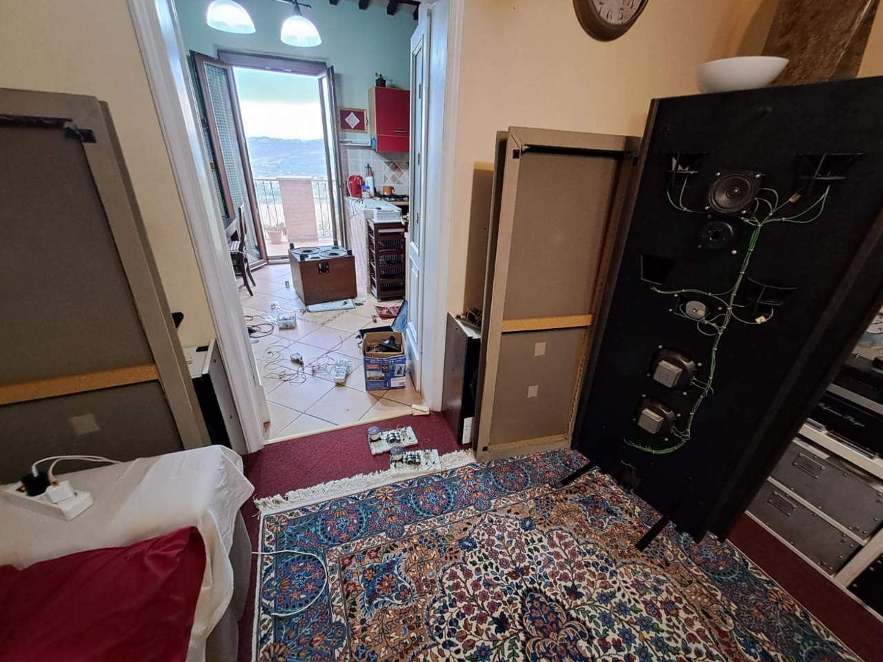

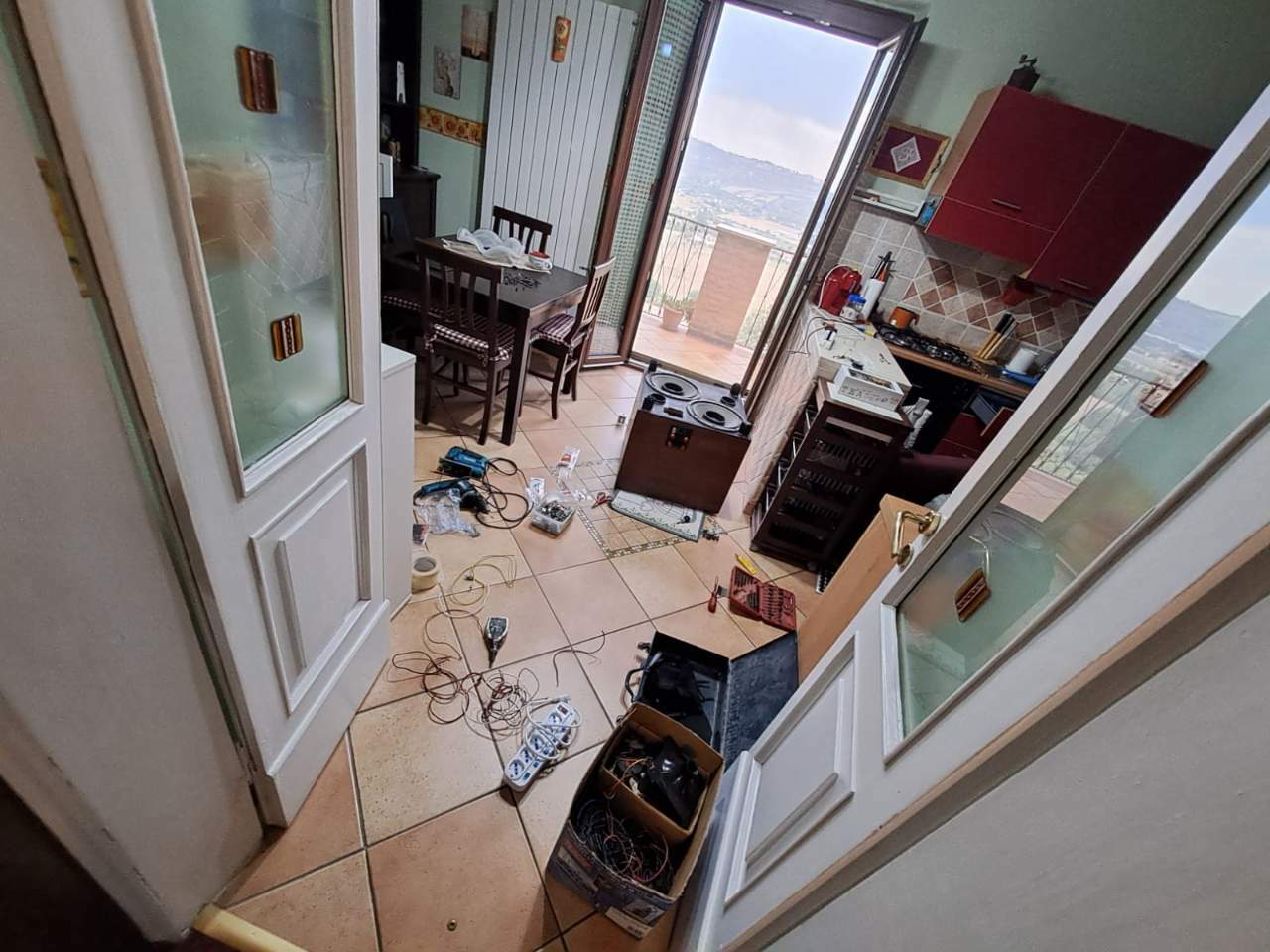

Ulmerino Inviato 8 Settembre Autore Inviato 8 Settembre Situazione sala/cucina nel pomeriggio...🤣🤣🤣🤣 Ho gia' messo tutto a posto, prima che torni la moglie...😁
Questo è un messaggio popolare. Velvet Inviato 8 Settembre Questo è un messaggio popolare. Inviato 8 Settembre Tua moglie è una santa con la S maiuscola. 1 2
Moderatori BEST-GROOVE Inviato 8 Settembre Moderatori Inviato 8 Settembre 2 ore fa, Ulmerino ha scritto: Ho gia' messo tutto a posto, prima che torni la moglie Ocjo al baston sul crapon 2

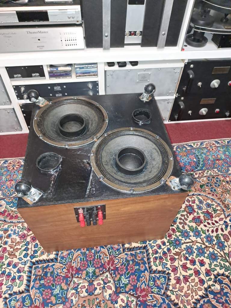

Ulmerino Inviato 9 Settembre Autore Inviato 9 Settembre Ho avuto un'idea...ora, la maggior parte di voi, seguaci dell'originalità a tutti i costi, mi crocifiggera' e mi esporrà al pubblico ludibrio... So' benissimo di essere un bugiardo e che non mi crederete (a ragione...), ma questo sistema voglio tenerlo per me, mi piace assai come suona, e dopo la curetta ringiovanente credo che vada ancora meglio... Ho asportato i piedini in legno del subwoofer (sono avvitati, alti 6 cm, quindi modifica reversibile), e ho montato 4 robuste ruote con cuscinetto, alte 6 cm esatti...in tal modo posso spostare agevolmente il subwoofer (è pesantissimo), per cercare la miglior posizione in ambiente e rimetterlo al centro a mo' di tavolino da caffè quando non in uso... Seconda modifica (non reversibile): dato che non posso tenere in mezzo alla sala i cavi che vanno dai finali al sub e poi ai pannelli, e che è scomodissimo attaccarli e staccarli (bisogna alzare il subwoofer per le connessioni e lo spazio risicatissimo non permette l'uso di buoni cavi con banane massicce), ho spostato le morsettiere nel lato posteriore e tappato con un pannello in compensato lo scasso originario...ora è molto più comodo e posso usare qualsiasi cavo, anche bello cicciotto...😁 Ho provveduto alla sostituzione dei vecchi conduttori poiché ossidati in più punti e rifatto tutte le saldature con stagno a ridotto contenuto di piombo... Prossimamente si passerà al ricondizionamento dei pannelli... 2
Antonioro Inviato 9 Settembre Inviato 9 Settembre 1 ora fa, Ulmerino ha scritto: questo sistema voglio tenerlo per me Hai ragione: non ti credo 🤣🤣🤣🤣 Mi ricordi un episodio che mi raccontò un amico di ritorno dal venezuela. Facendo le ore piccole in un bar, si unì ad un gruppetto di locals che gli spiegarono le 2 frasi più celebri degli avventori borrachi: 1) te pago mañana 2) esta es la ultima (il tuo caso 😂) 1
Moderatori paolosances Inviato 9 Settembre Moderatori Inviato 9 Settembre 2 ore fa, Ulmerino ha scritto: mi crocifiggera' e mi esporrà al pubblico ludibrio Buonasera,il mio nome e' Ponzio Pilato... 2
Ulmerino Inviato 9 Settembre Autore Inviato 9 Settembre Va' che bello sulle rotelle e con i morsetti a poppa...😁 2
