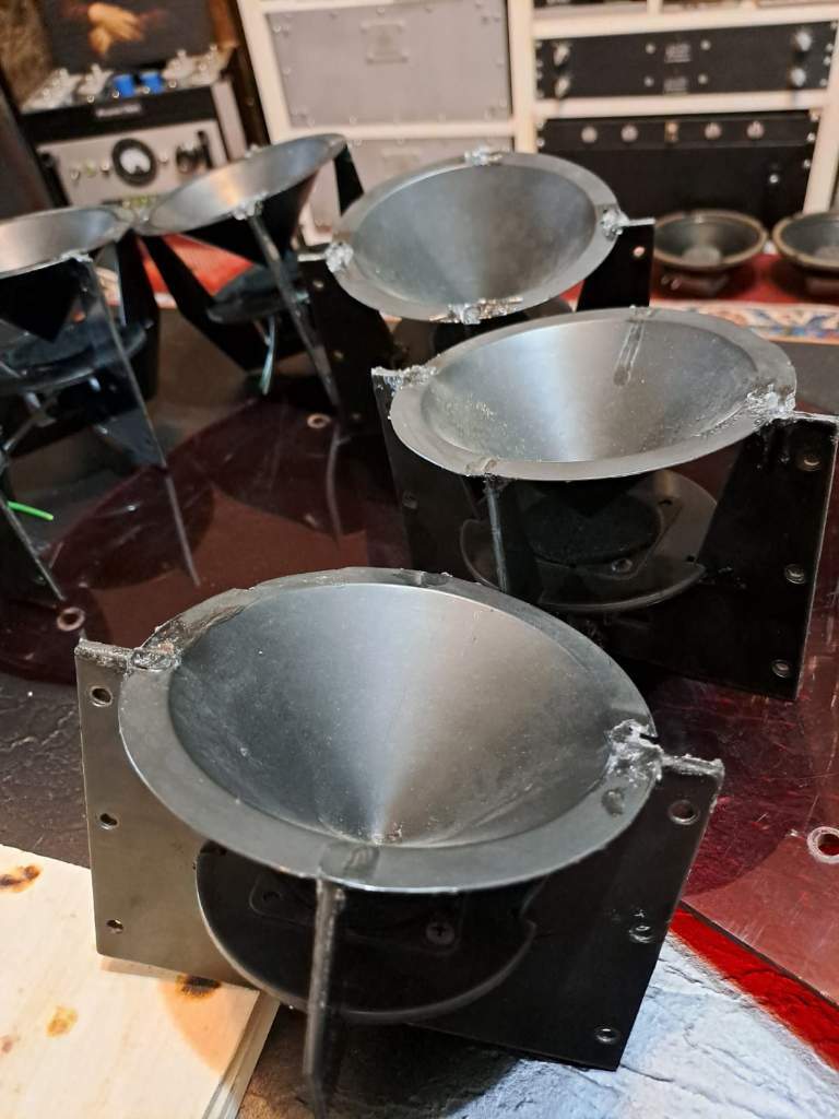

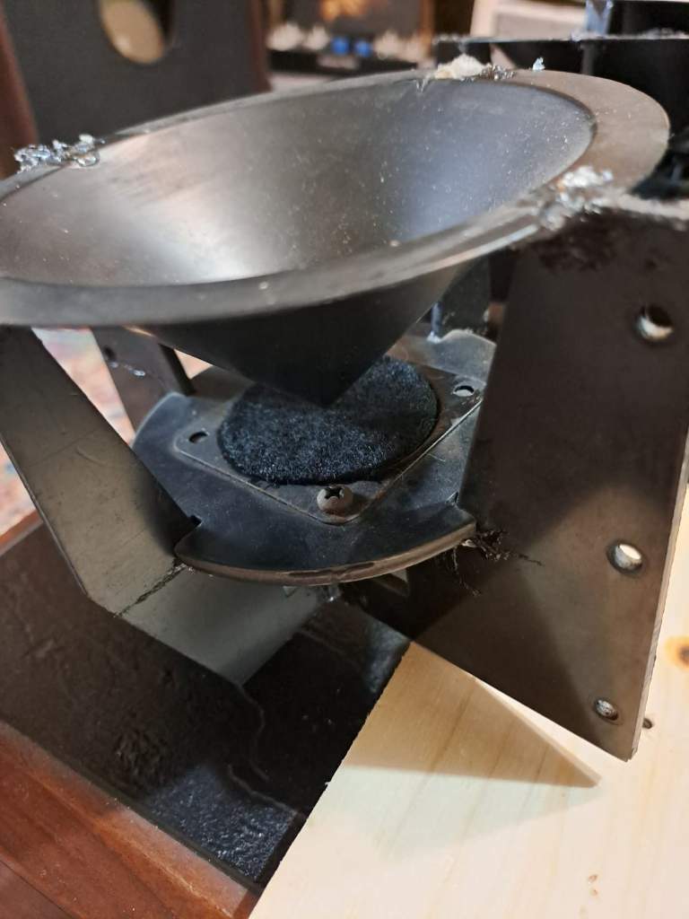

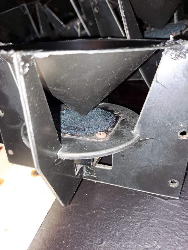

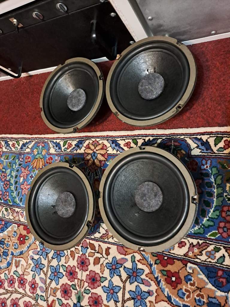

Nel frattempo ho ripulito e lucidato i coni dei woofers, ho riparato tutti i diffrattori danneggiati con il polymax trasparente poliuretanico, ho riposizionato e incollato con cura i feltrini smorzatori dei tweeter Seas di ambienza... forse ribordero' i midrange, le sospensioni in foam, anche se perfettamente integre, al tatto appaiono leggermente appiccicose, segno che tra non molto inizieranno a sfaldarsi e sbriciolarsi...

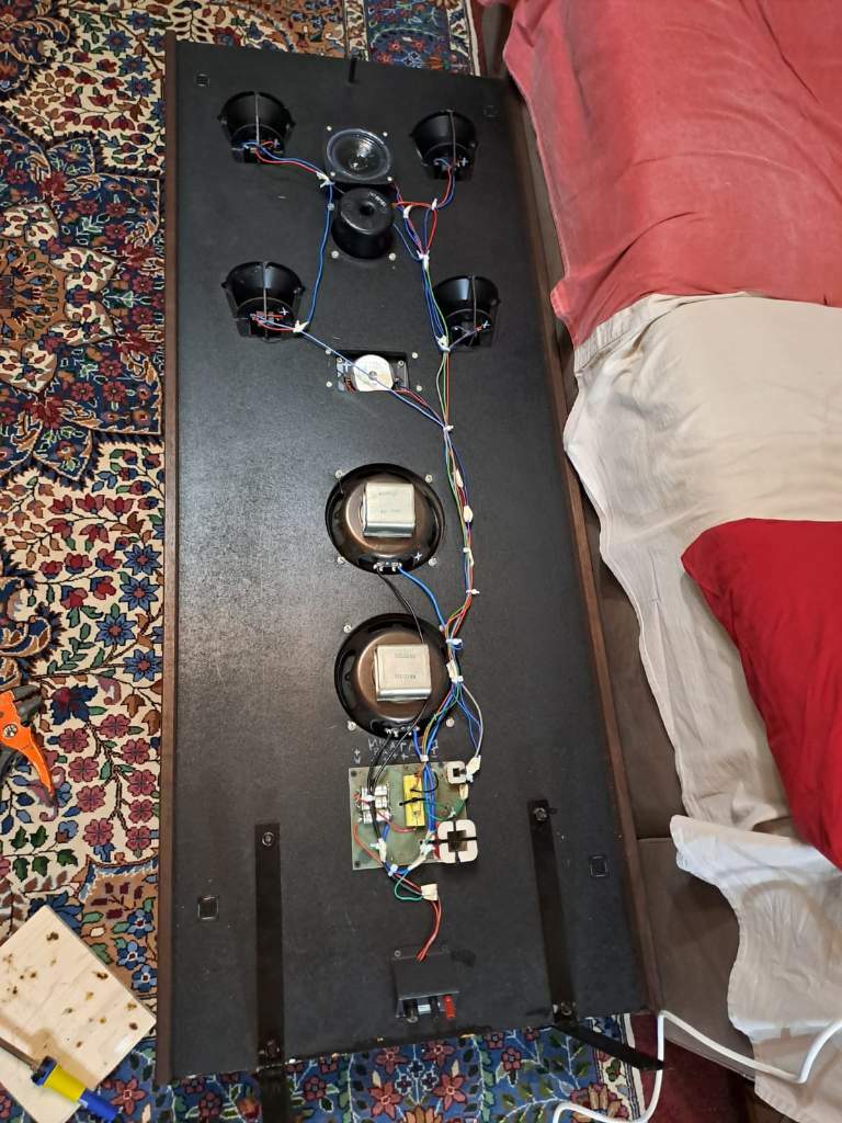

@password mi ritrovo in toto nella tua descrizione del suono delle Andromeda...messe in mezzo alla stanza, ho sufficiente spazio dietro e ai lati, il sub usato come tavolino, leggermente avanti ai pannelli, è veloce, esteso e senza code...forse è il diffusore avuto che ha suonato molto bene già da subito, senza tante prove di posizionamento e amplificazione...non vedo l'ora di ricappare i filtri...per farle esprimere al top!😜

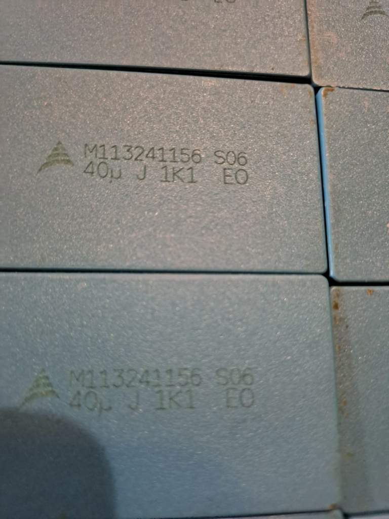

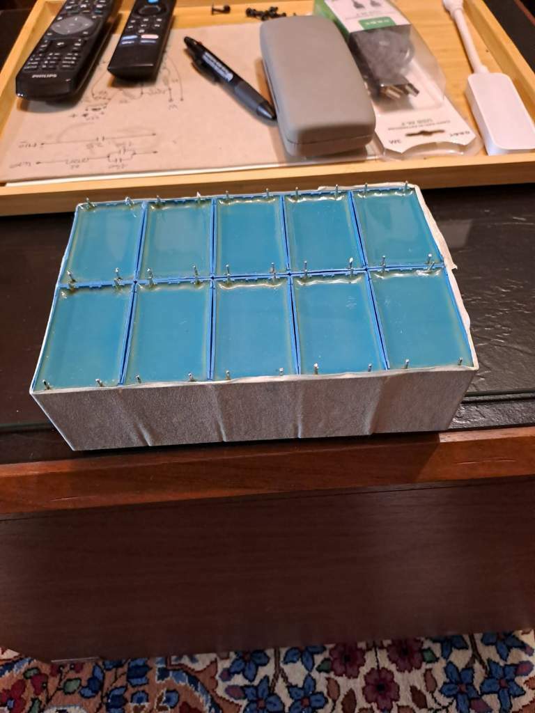

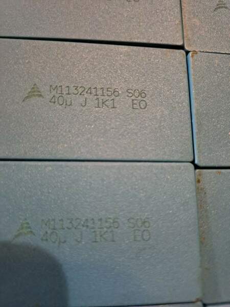

Oggi sono arrivati i condensatori in polipropilene Epcos,  da 40 microfarad, 1100 volt di tensione,  roba seria, industriale, fatta per lavorare sempre e bene...l'unico problema è che sono enormi, avrò qualche difficoltà a farli entrare nella basetta, anche posizionandoli al di fuori ho solo 5 cm di spazio utile in altezza dietro al pannello dei diffusori...
Inviato
Posso chiederti dove li hai trovati?
Inviato
@mosfet li prendo in stock da un paio di venditori su subito.it,  per l'acquisto in quantità i prezzi sono molto convenienti...

Oggi ho completato e cablato i crossover, possiamo dire che il restauro è completato, mancano di pulire per bene le tele parapolvere e una lucidata ai mobili con cera d'api ...una volta rimontare le "porte", mi sono messo ad ascoltare...
be', il recap ha elevato la qualità del diffusore  davvero tanto, è stato tolto un velo alla riproduzione sonora, il suono è limpido e trasparente,  scena molto larga e si percepiscono senza sforzo i rumori e riverberi ambientali...si sono avvicinate come qualità alle McIntosh xrt20,  che rimangono più estese e raffinate, ma le Andromeda sono più "cattive", pur senza mai essere fastidiose, la timbrica è asciutta, e le basse frequenze hanno un bel punch, pur non essendo estese come le xrt20,  veloci e definite...ho trovato le Andromeda perfette per il rock, blues e deliziose con la barocca, digeriscono comunque con disinvoltura qualsiasi genere musicale...ho provato a collegare i pannelli in controfase rispetto al sub e devo dire che il suono cambia, nel mio ambiente va meglio...senza saperlo, mi ricorda il suono delle Dahlquist dq10,  e infatti il sistema  Andromeda è stato progettato da John Dahlquist per Phase Linear...e si sente...gran bel diffusore...
