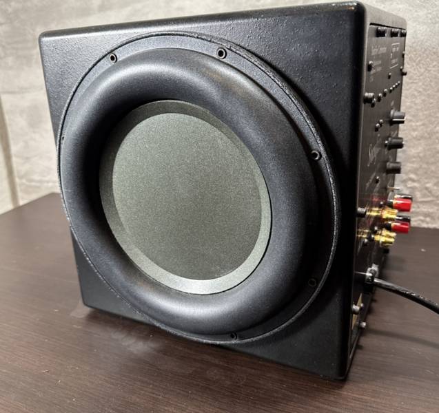

7 ore fa, Ulmerino ha scritto:
e la sua ricerca continua di soluzioni  non convenzionali

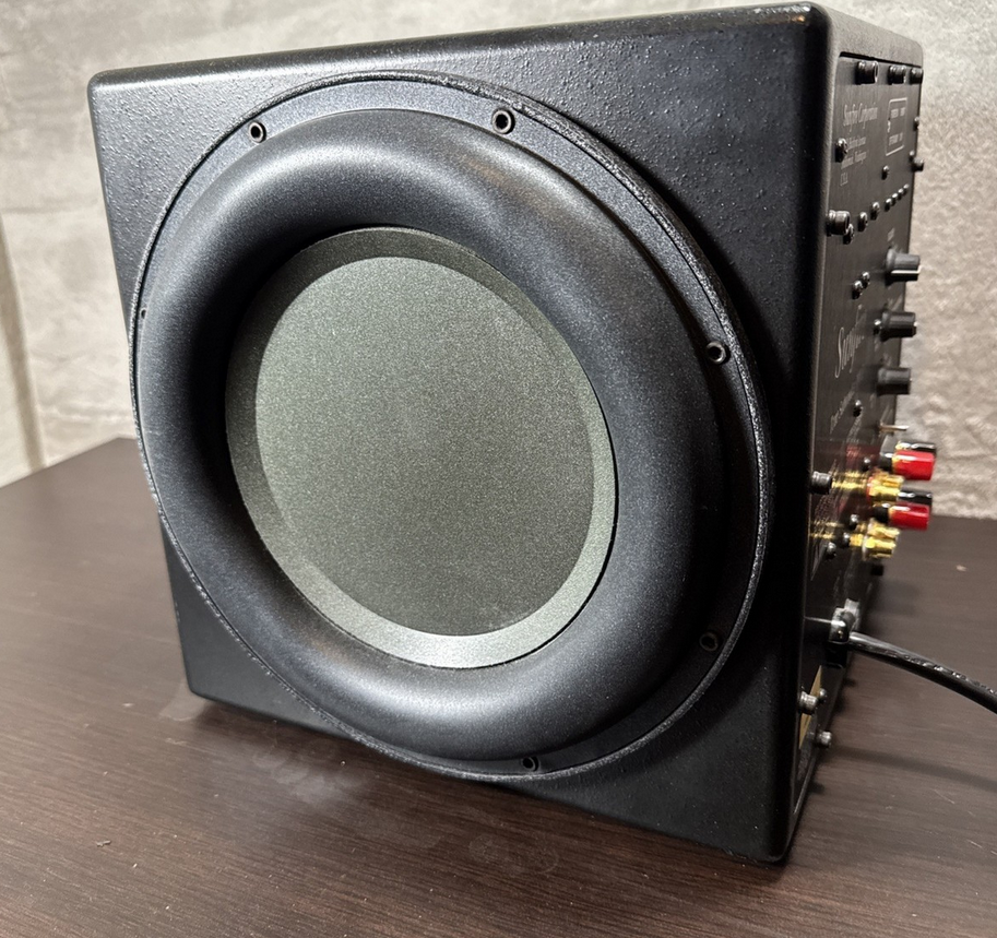

come ad esempio il leggendario subwoofer SUNFIRE, antesignano dei subwoofer (gommoni) moderni, capace di prestazioni impressionanti a fronte di dimensioni ridicole.

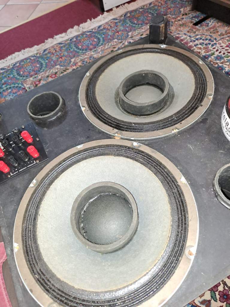

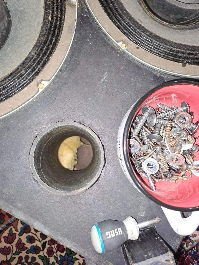

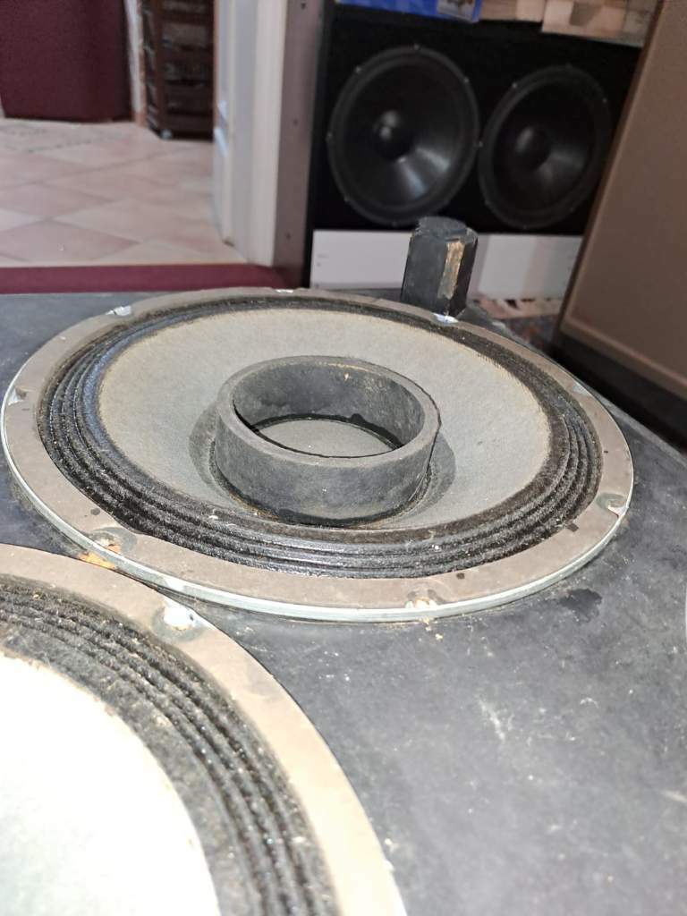

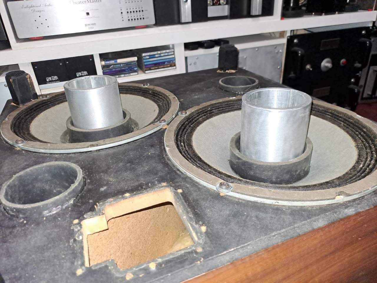

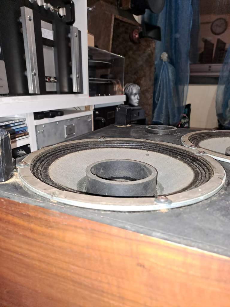

Iniziamo con la revisione...il sub purtroppo ha gli altoparlanti con gli spyder e le sospensioni leggermente collassati...sono montati con il cono verso il pavimento e l'equipaggio mobile è appesantito...cercherò, con del peso che porti i coni all'indietro, di riportarli alla posizione corretta...

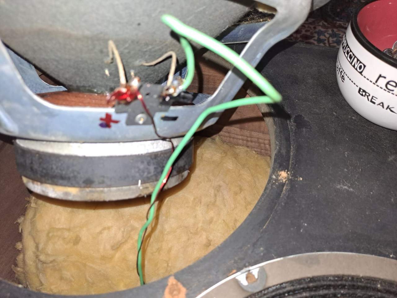

Il mobile è pieno di lana di vetro, e non mi piace, poiché essendo reflex,  fuoriescono minuscole particelle di fibra di vetro (cancerogena per inalazione)...la sostituirò con del dacron...

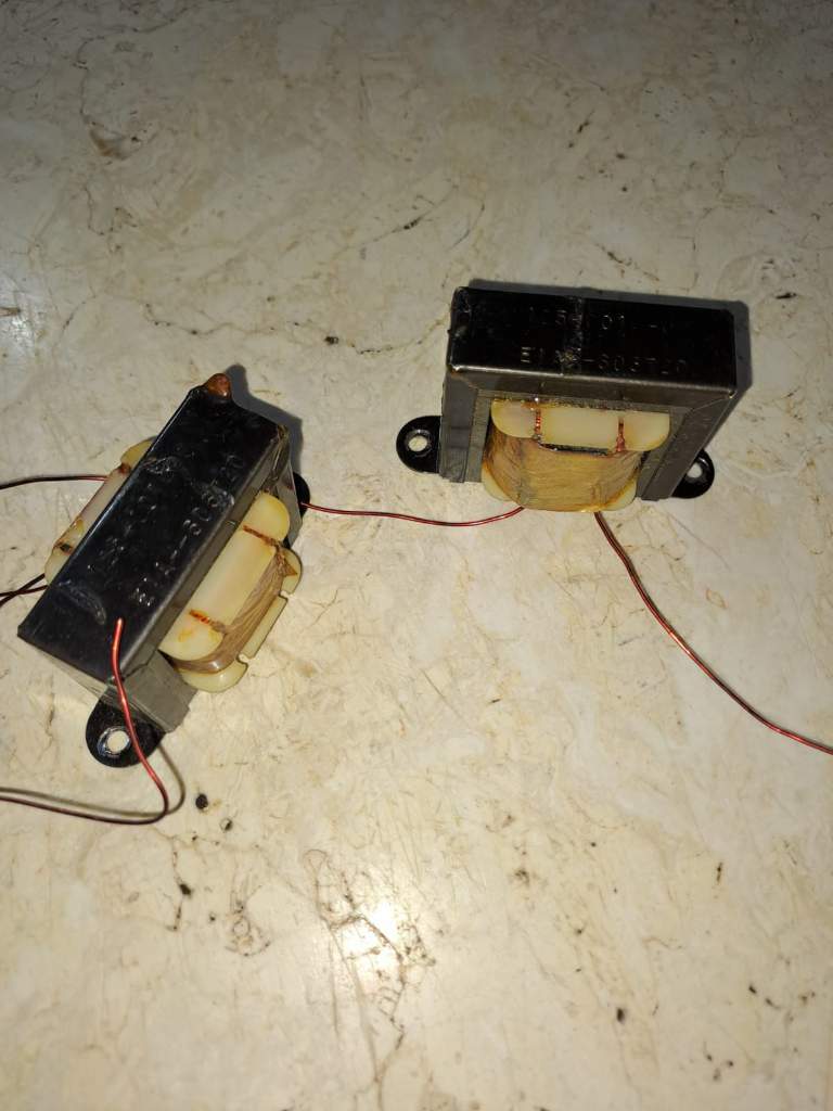

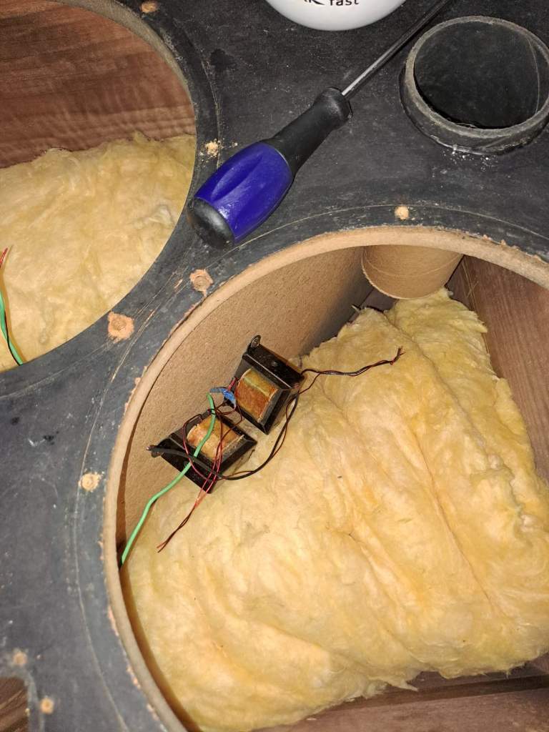

All'interno il filtraggio è effettuato con grosse induttanze su lamierini...le dovrò misurare...

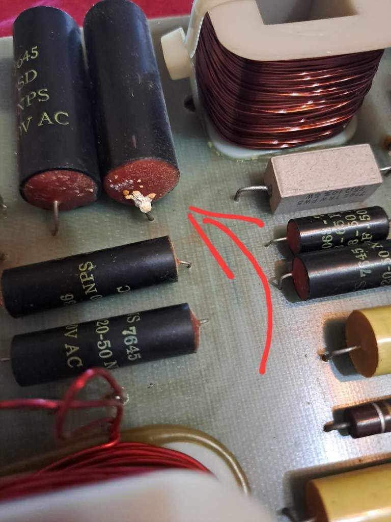

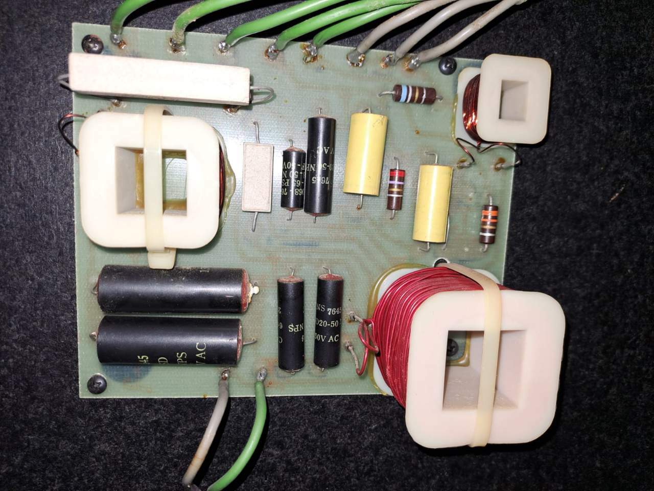

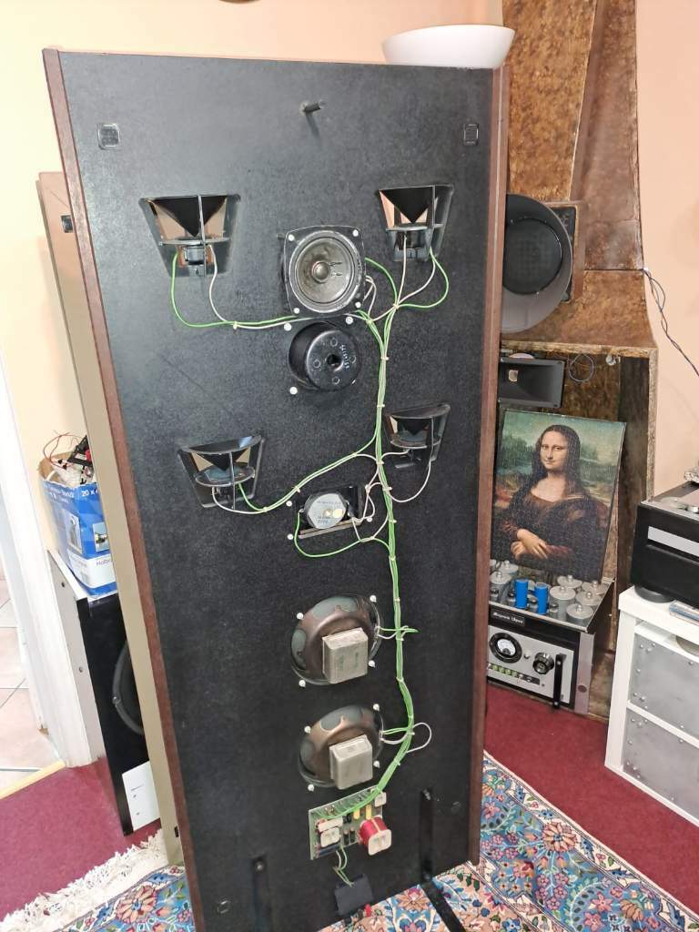

Sul reto dei pannelli,  una volta tolte le tele, appaiono il filtro crossover con i cablaggi e gli altoparlanti...i woofer hanno i magneti in alnico...come anche i tweeter di ambienza...qui i miei timori hanno trovato fondamento...condensatori elettrolitici (molto simili ai famigerati Elcap inglesi, quelli rosso e neri) in perdita...mi toccherà smontare tutto e sostituire le parti rovinate...

Dando una sbirciata in rete ho trovato un gruppo Facebook di possessori entusiasti delle Andromeda,  ho trovato delle dritte su come riallineare i coni prolassati...un peso sopra e un phon ben caldo sulle sospensioni impregnate in tela...la resina si scioglie e le reimpregna, una volta raffreddata la resina il cono "dovrebbe " riprendere la posizione originaria di fabbrica...almeno per un po'...

Dopo una passata con il phon bello caldo sulle sospensioni, due pesi, da tenere tutta la notte,  per riallineare gli equipaggi mobili...
Inviato
Questa mattina ho tolto i pesi e....membrane perfettamente allineate...😁
Inviato
Puoi provare ma una volta deformati ad imbuto riportare gli spiders alla forma planare originale tentando la "stiratura" è molto difficile, inoltre rischi di scaldare anche il cono .....
Inviato
@mosfet ho risolto, la sospensione in tela è tornata perfettamente piatta, muovendo il cono con la mano e rilasciandolo, torna subito nella posizione corretta...è da verificare per quanto tempo "tiene" questa soluzione, dato che la massa che appesantisce il cono non è trascurabile, gli altoparlanti lavorano a "testa in giù ", e le sospensioni,  pur essendo in tela pieghettata, sono molto cedevoli...problema comune, anche se in maniera molto minore, ai woofer delle Snell Type A...
Se la soluzione da me provata non dovesse essere efficace, potrei sostituire i woofer con altri equivalenti, dato che lavorano a frequenze bassissime e vorrei provare a  biamplificare con crossover elettronico...
Inviato
Falli lavorare col cono verso l'alto, non cambiarli!!!!!! Il problema della pesantezza della massa mobile si presentò anche alle b&w dm6 di un amico, girando i woofers si risolse brillantemente! Certo che anche le JBL che hai prestato non sono niente male!

Originariamente,che woofer montano?
