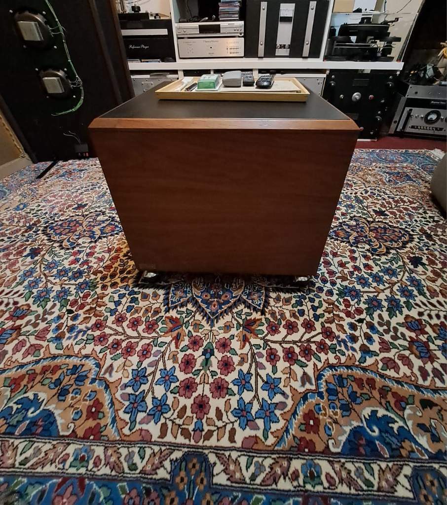

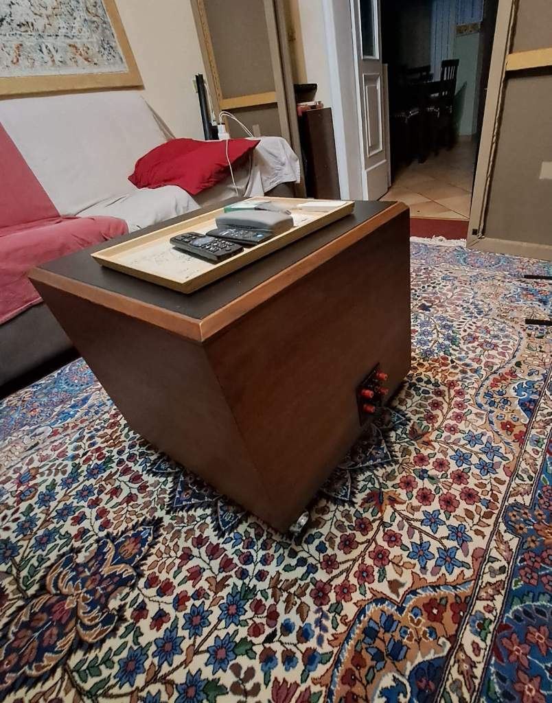

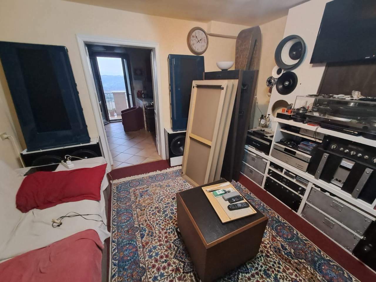

Discopersempre2 Inviato 10 Settembre Inviato 10 Settembre Il 09/09/2026 at 20:13, Ulmerino ha scritto: Va' che bello sulle rotelle e con i morsetti a poppa...😁 "Mal che vada, un giorno che sarai vecchio, lo potrai riciclà per stenderci sopra le gambe©".
Ulmerino Inviato 10 Settembre Autore Inviato 10 Settembre @Rimini be', sono due portoni con un cubone dal peso immondo... @Discopersempre2 lo sto già usando come poggiapiedi...è comodissimo...😁

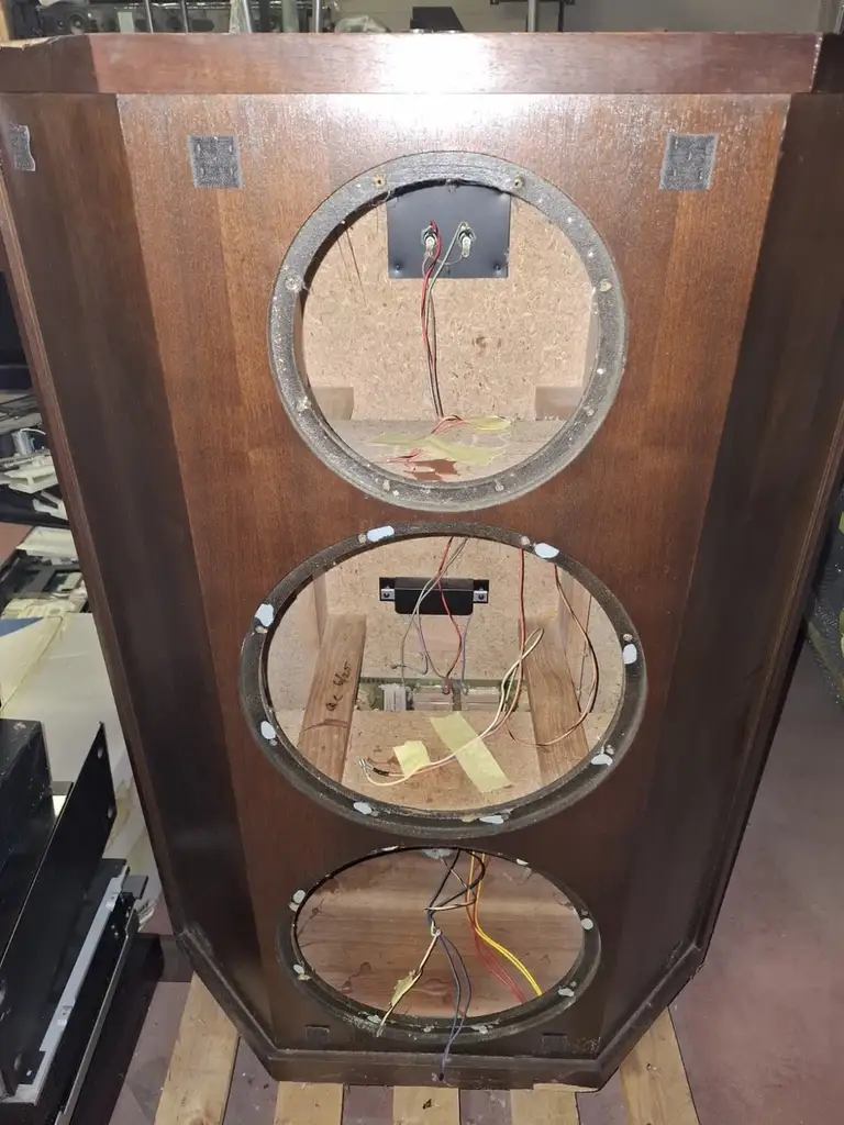

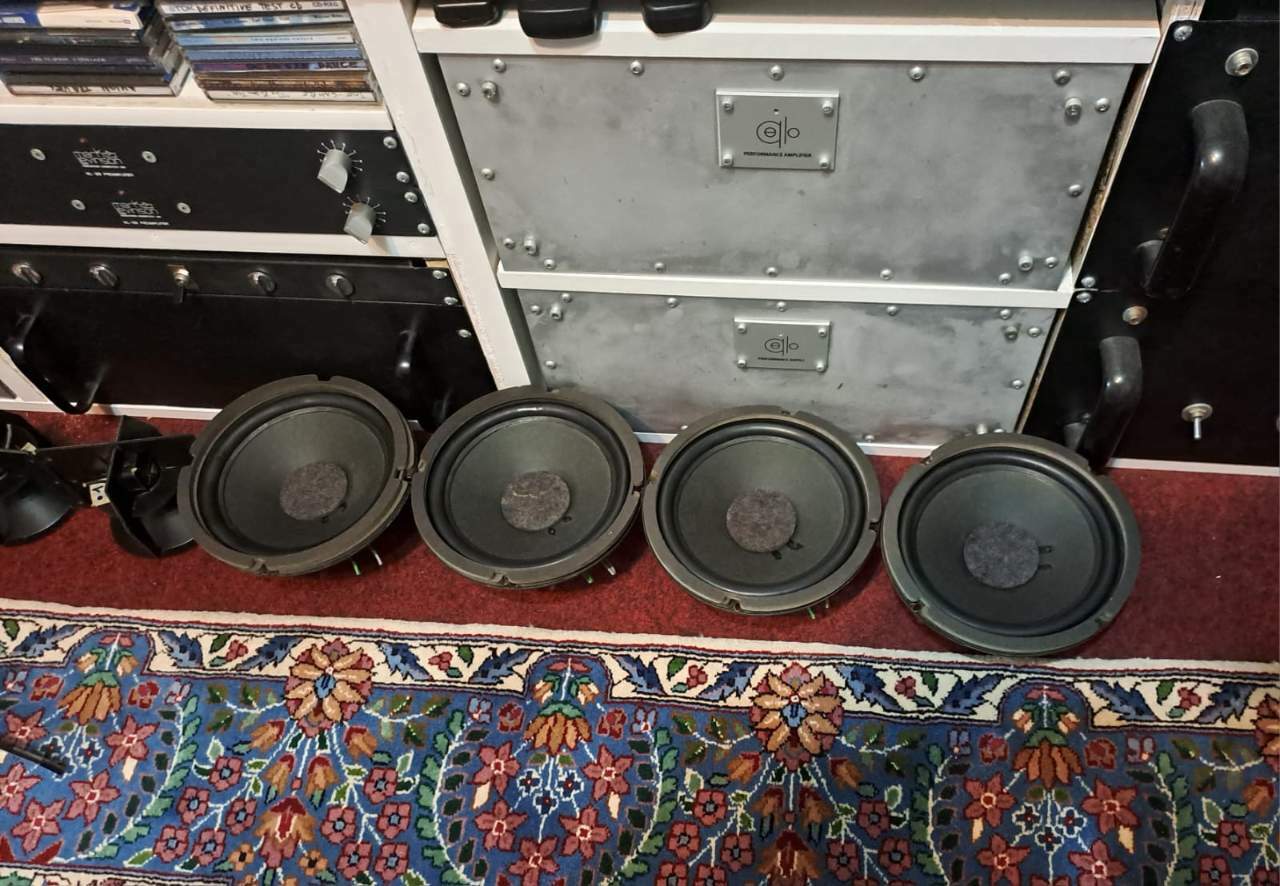

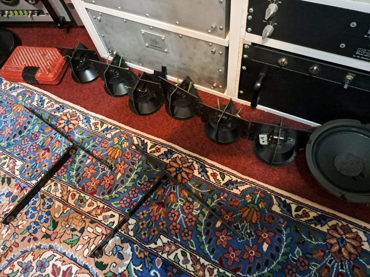

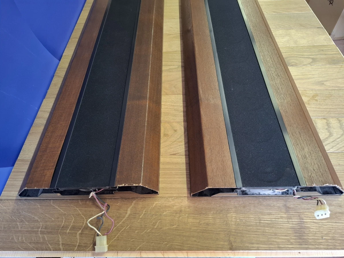

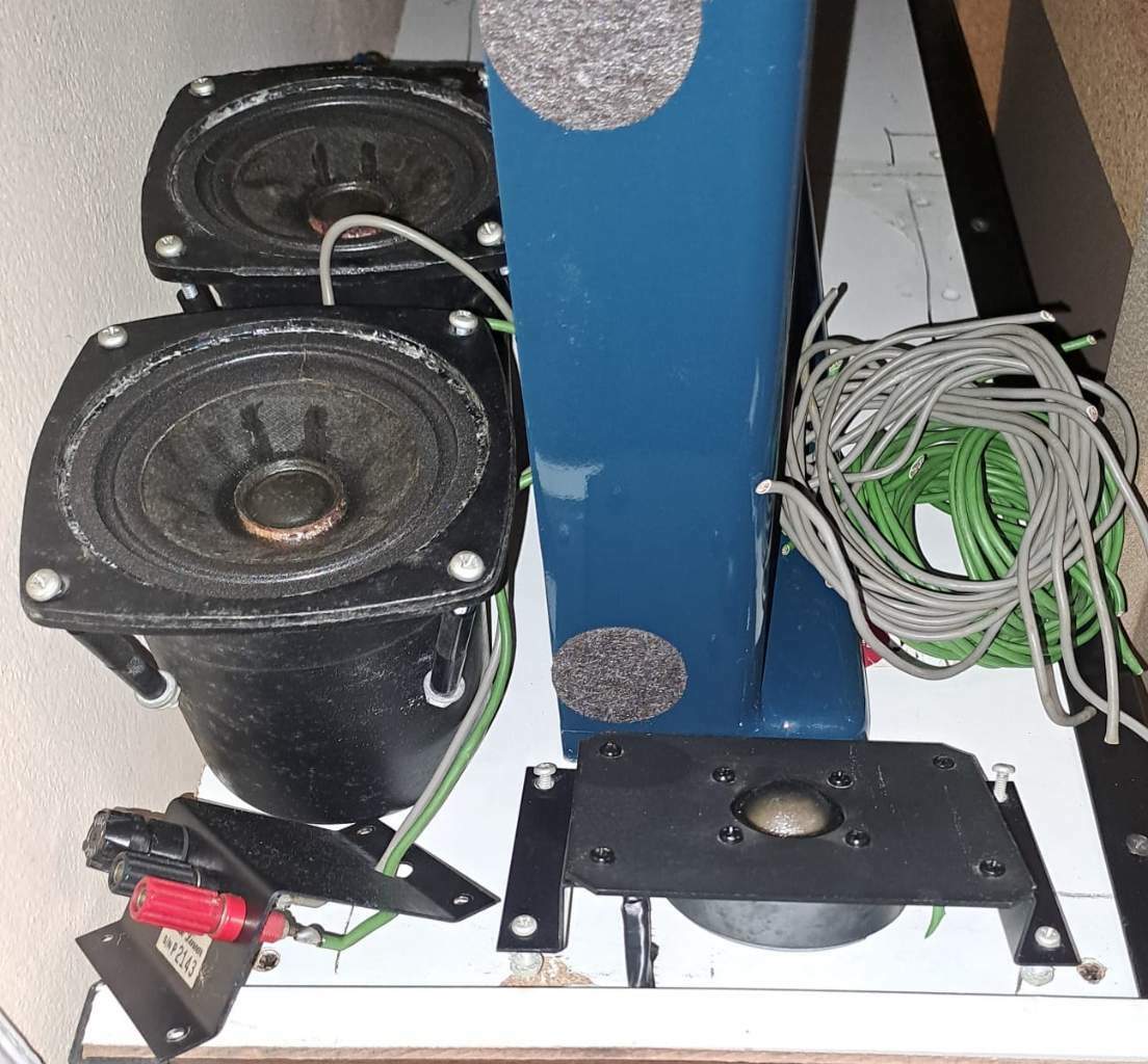

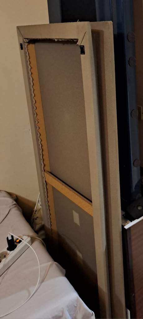

Ulmerino Inviato 10 Settembre Autore Inviato 10 Settembre Stasera ho iniziato la revisione dei pannelli, ho completamente smontato tutte le parti, lasciando solo i pannelli di legno...alcuni diffrattori a cono dovranno essere riparati poiché presentano delle rotture...userò un adesivo poliuretanico poi verniciato di nero...prossima settimana dovrebbe arrivarmi un pacco di condensatori Epcos in polipropilene da 1100v lavoro, di qualità industriale con cui rifarò i filtri crossover, per le resistenze ho già alcune mox che vanno benissimo...la saletta è diventata un laboratorio a tutti gli effetti...🤣

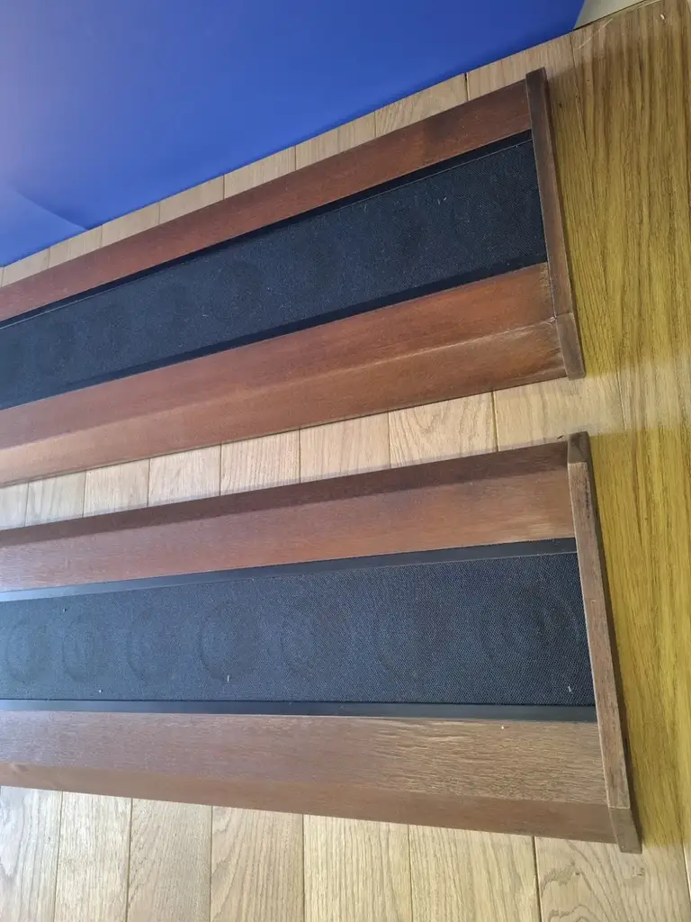

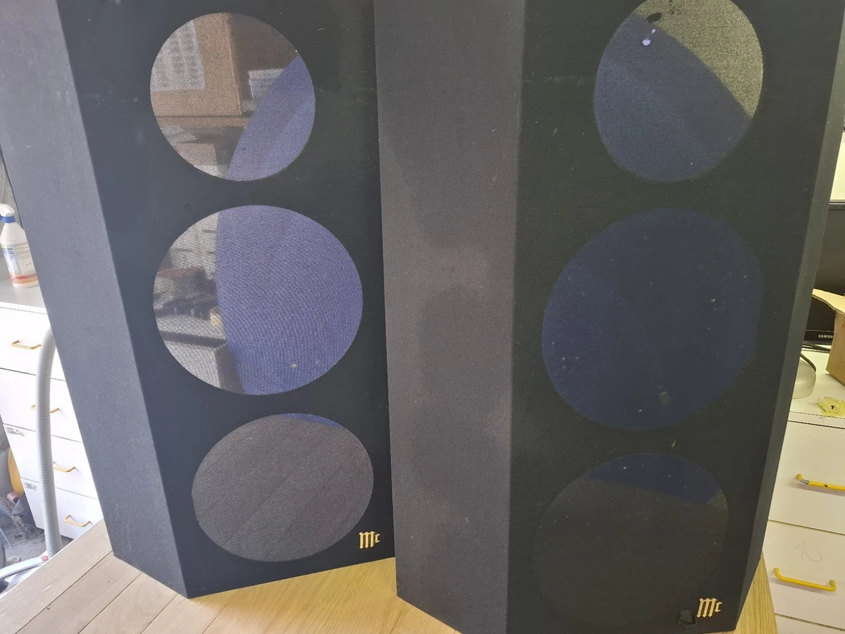

Ulmerino Inviato 10 Settembre Autore Inviato 10 Settembre A proposito, oggi ho avuto un altro potenziale duro colpo alle mie finanze e alla mia convivenza con la mogliera...un affare a mio avviso ottimo, un sistema importante di diffusori americani, con tutte le parti originali, smontato e da ricondizionare, abbastanza vicino a casa mia...la moglie , sorprendendomi, mi ha incoraggiato all'acquisto, ma io ho desistito, se dovesse piacermi (probabile), poi davvero dovrò volare per andare al piano di sopra...😁 @paolosances vorrei segnalarlo, magari a qualcuno può interessare, con una spesa sostenibile è un sistema ricondizionabile totalmente, e di alto livello, degli anni 70. Si tratta di un sistema McIntosh Xrt20 a 4 elementi e 54 altoparlanti (24 tweeter, in array su colonna, 1 mid da 20cm e 2 woofer da 30cm per canale su modulo in cassa chiusa)

Ulmerino Inviato 11 Settembre Autore Inviato 11 Settembre Aggiornamento dell'ultima ora...conscio della benedizione della mogliera e dopo una riduzione ulteriore del prezzo, ho deciso di acquistare anche le McIntosh xrt20...martedì dovrei andare a ritirarle...lo so, la mia è incoscienza, ma un pezzo di storia dell'alta fedeltà non si può lasciare, soprattutto se il gioco vale ampiamente la candela...per ora sono apposto con i restauri per almeno un anno...😁

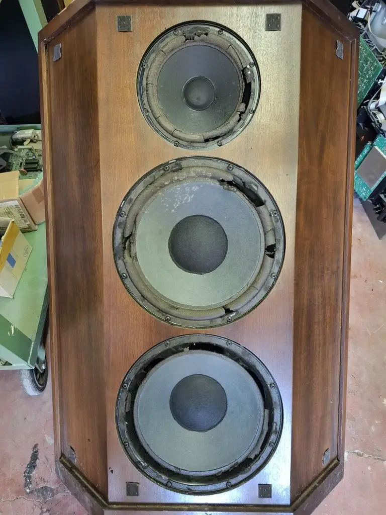

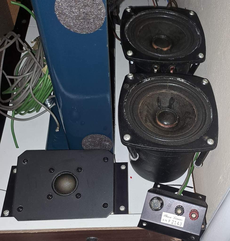

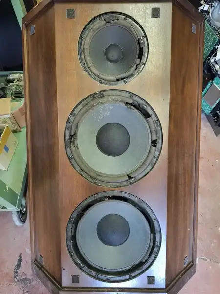

Ulmerino Inviato 11 Settembre Autore Inviato 11 Settembre Nel frattempo ho ripulito e lucidato i coni dei woofers, ho riparato tutti i diffrattori danneggiati con il polymax trasparente poliuretanico, ho riposizionato e incollato con cura i feltrini smorzatori dei tweeter Seas di ambienza... forse ribordero' i midrange, le sospensioni in foam, anche se perfettamente integre, al tatto appaiono leggermente appiccicose, segno che tra non molto inizieranno a sfaldarsi e sbriciolarsi... 2
