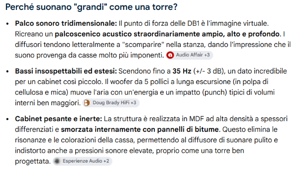

dariosch Inviato 27 Settembre Autore Inviato 27 Settembre 3 ore fa, Jarvis ha scritto: Sono piccoli diffusori. Meglio 6o cm dj stand, han già pochi bassi , con 70 diventano ulteriormente leggere. Dipende poi dal tipo di stand, se di metallo, deve essere necessariamente riempito altrimenti risuona. Anche io ci son passato ma credo che abbandonare i diffusori da stand sia una benedizione e il vero ingresso nell'hifi. Per la seduta una poltrona o un divano normali, senza tante paranoie. Di tagliare le gambe della poltroncina neanche a pensarci. Grazie, ma la stanza è piccola, 14mq, e non potrei allontanare una torre a 1m, già cosi' mi andrebbe quasi bene (abbassandoli 10cm), le ProAc DB hanno un suono "grande" per una stanza piccola, paragonabile a quello di diffusori a torre, il progetto è fatto in tal senso. Ho provato anche bookshlef più grandi con wf da 16.5cm, ma sono ritornato alle ProAc. Piuttosto aggiungerò un sub e taglierò i satelliti. ------- P.S. Probabile non arrivano lineari a 35Hz in anecoica, ed iniziano a calare prima, ma con il room gain si "avvertono". In confronto delle Focal Aria evo x-n1 scendono meno.
