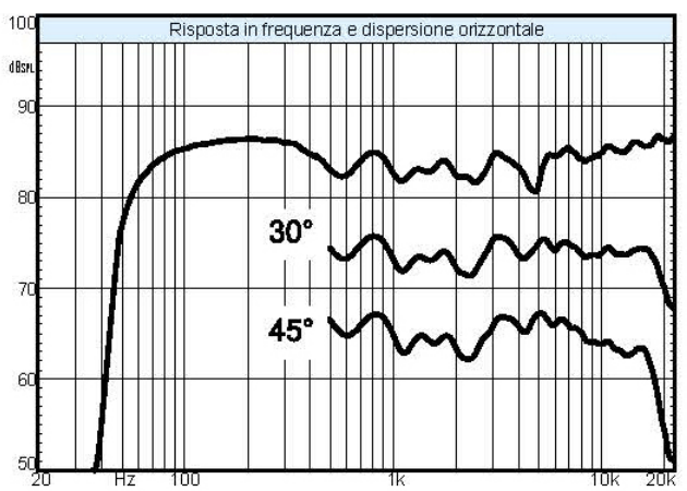

I tuoi, vedi grafico di prova pubblicata, a partire dai 100 hz calano. I 70hz sono già sotto di 5 db.
Questa non è la mia stanza,
e non è una misura affidabile al 100% sotto i 200Hz,
nella prova effettuata c'è scritto chiaramente:
"La misurazione può essere considerata affidabile al 100% nella gamma di frequenze dai 200 Hz in su; nella gamma 10 - 200 Hz è visibile l'influenza dell'acustica ambientale."
In che stanza è stata misurata?
Stanza trattata?
Quanti metri quadrati?
Quanti metri cubi?
Distanza dal muro posteriore?
Altezza stand?
Ci sono tante variabili.
Io comunque sono soddisfatto di quello che riescono a fare,
anche dinamicamente nei miei 14mq ed ascolto a 1.8/2m.
Il mio obbiettivo non è ascoltare a 120dB e/o alterare la pressione barometrica della stanza.
Ma anche se fosse cosi' la risposta, si mette un sub e si tagliano a 60-70Hz.
Questa dovrebbe essere la risposta delle DB1 in situazione più "controllata",
senza considerare room-gain, distanza dal muro.
I -5 stanno a 55Hz e non 70Hz.

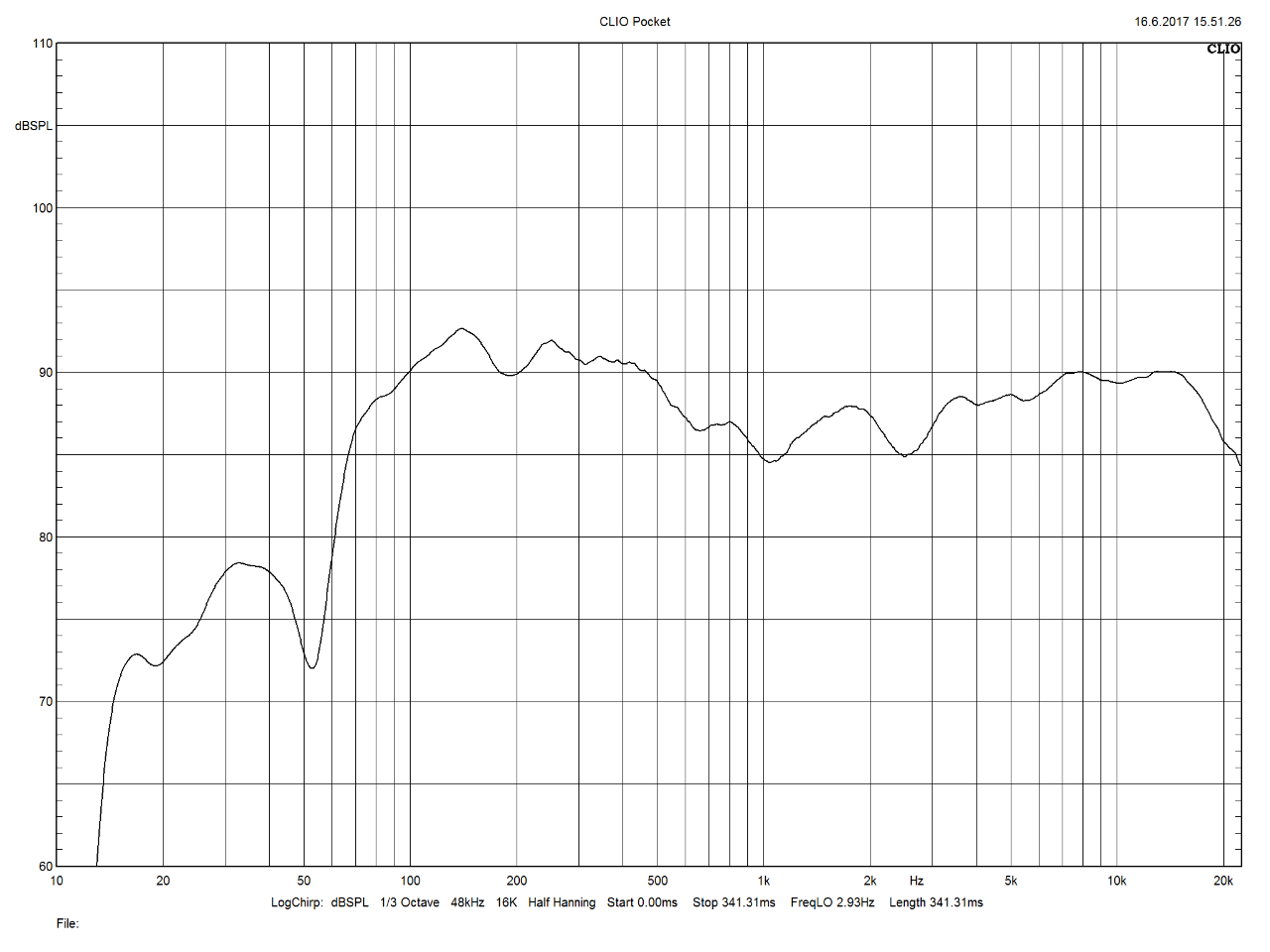

direi che calano già a 150hz in modo drastico.
Un mid-woofer da 5 pollici (127 mm). La scheda tecnica del costruttore dichiara ottimisticamente un'estensione fino a 38 Hz, ma dai dati di misura la realtà fisica è un'altra.
I limiti sui bassi, il grafico della risposta reale mostra un crollo verticale
Basso-medio enfatizzato (100 Hz - 400 Hz):
Per compensare la mancanza di estensione nella prima ottava e dare la percezione di un suono "corposo" e caldo, il grafico mostra una gobba marcata tra 100 Hz e 300 Hz dove la risposta sale oltre i 90 dB. È il classico "trucco" di psicoacustica usato nei monitor da scaffale compatti.
I miracoli in acustica non esistono: da un cono da 127 mm in un cabinet compatto non si possono pretendere i bassi reali e indistorti ad alti volumi. Si tratta di un diffusore progettato per dare il meglio sulla gamma medio-alta e sul dettaglio, scendendo a patti con i limiti della fisica.

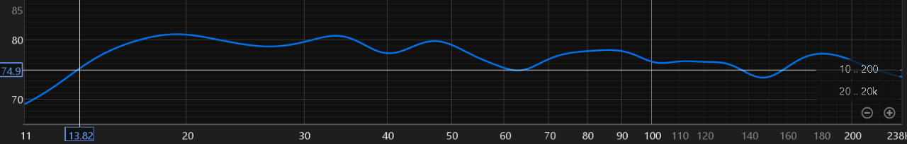

Non è che un grafico così ti cambia il mondo grazie all'ambiente. I bassi un filo più alti del resto della gamma ci stanno molto bene. Ed ecco l'enfattizazione che hanno dato, ma dai 150hz circa avere un punto meno 6db a 90hz vuol dire aver ben poco sotto nonostante la costruzione della cassa.

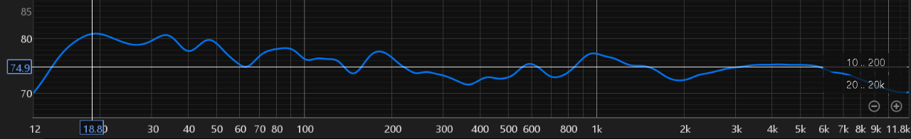

Cerando una risposta a risoluzione simile; posta la mia. Linea di riferimento classica sui 75db, che con filtri passivi in ambiente vedono un buchetto di circa 3db sui 350hz e sui 1900hz. Sono allergico alla polvere, quindi l'ambiente potrebbe essere molto riflessivo. Dai 200hz a scendere per impostazione personale prediligo sui bassi un +5db scelto dai 50 ai 18hz(80db), a 65hz un buco sul diffusore destro per via dell'ambiente che mi da un 75db rispetto ciò che dovrebbe essere (78.5-79db), sui 120db sono "giusto" sui 77db ma sui 150 hz ho un buchino dove misuro 74db. Insomma non così fuori.
77.5 a 180hz, grazie ambiente.:classic_biggrin: Dovevo essere lineare dai 200 ai 18 con più 5db! Ovvero ogni 36hz salire di 1 db per piacere personale. @Forest (le mie idee....)
Godo di un +2db a 950hz:classic_biggrin:

Jarvis evidenzia una situazione che non è che sia stravolgibile.
Se uan misura indica che a 150 cale e non rispetta certi tipi di ascolto critici, non è che si possa far miracoli. E' un dato di fatto.
Tendenze audiofonia BBC indicano ciò, mi ci ritrovo.
C'è chi va sul lineare, a zero db, ma personalmente e per BBC e tecnici mondiali del suono non lo ritengono ottimale (sembrerebbe) uan enfatizzazione di 5db non ' così errata. 3-4db dai 50 ai 23hz non è per nulla male.
Personalmente ho fatto una guerra ai 4db sui 50hz che l'ambiente mi permetteva con un divario di 1db. per portare i +5db sui 18hz.
La disrtuzione totale a rischio del suono sui 150hz, ambiente o non ambiente, si discosta molto dalla natura del suono stesso. @Jarvis su ciò ha altro che ragione
