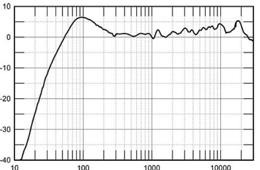

Altrimenti, pensavo alle ProAc D2, ma temo per la distanza dal muro, di suo hanno una gobba pronunciata a 100Hz (vedere foto).
