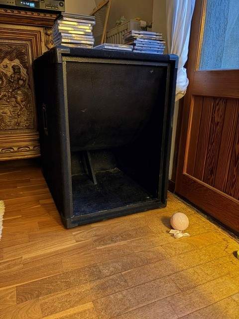

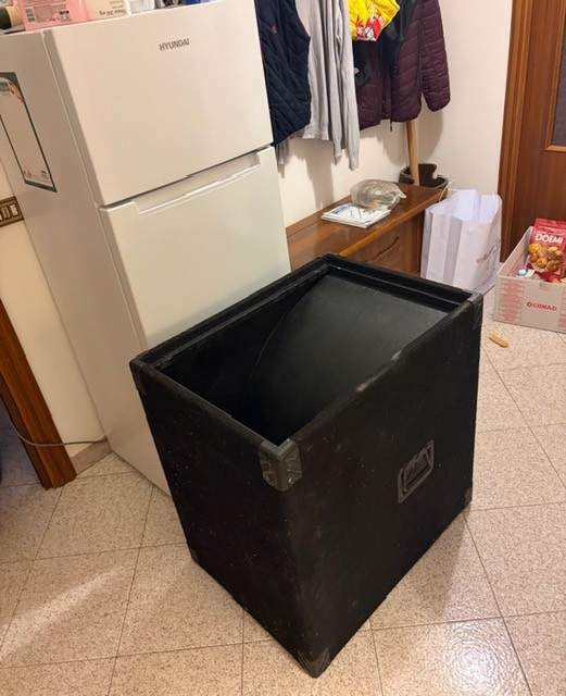

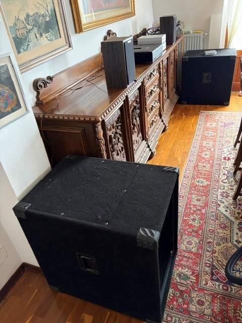

LeoCleo Inviato 12 Ottobre Inviato 12 Ottobre Fermi! Lo stracciamento di vesti, le critiche feroci, le derisioni tenetele alla fine della lettura. Partiamo da una premessa: amo i diffusori grandi, grossi, pesanti, il basso non mi basta mai, sia per l’impatto che soprattutto per la discesa in frequenza. Sono passato attraverso Mirage M3, Magnepan Tympani 1D, Vandersteen 3/A, Magnepan 20.1/r, Tannoy Canterbury, infine sono approdato alle Cornwall-III. Corollario: quando @Ulmerino ha scritto di avere due sub a tromba, immediatamente ho pensato alle Cornwall (magari in futuro alle La Scala, chissà) per completare degnamente quella fettina (o fettona) di estensione che manca (o mancherà). Veniamo ai fatti. L’impianto principale si trova a Milano, per la casa al mare ho preso delle Audiomaster LS 3/5 (grazie a @carloc1): qui non ho stanza dedicata, non è il caso di allestirla, non posso utilizzare stand causa gatti irruenti e non voglio disturbare i vicini poiché abito in un piccolo condominio. Ho convissuto con le 3/5 per un anno, rodate a lungo, vanno bene, so che possono dare molto di più, ma mi accontento… no non è vero: mi manca troppo la discesa in frequenza, poi le ascolto in una sala di circa 60 mq, si perdono. Così, portati a casa questi due giganteschi sub, dopo averli puliti si è accesa una lampadina: ho due finali, proviamoli con le 3/5! E ho creato questo paradosso audiofilo: lettore CD Sony CDP-210, preamplificatore Schiit Kara-F, x-over Behringer CX3400, finali mono ZeroZone a pilotare le 3/5, finale Schiit Wotan a pilotare i sub (marca e modello sconosciuti). Dopo nemmeno un’ora di prove con vari cd test (ho fatto tutto a orecchio) per regolare i livelli di uscita, il taglio, il delay, disattivare il filtro subsonico e il limitatore di dinamica, si parte, fuoco alle polveri! De André, Nada, Nirvana, Duke Ellington, Concato, Vanoni, ancora qualche piccolo aggiustamento per trovare la quadra perfetta sui livelli ed il taglio (stabilito a 60 Hz, la pendenza invece è fissa a 24db) e metto finalmente il brano principe che utilizzo per capire “dove” e “come” arriva in basso un diffusore: Bach - Preludio e Fuga BWV 532. Non potevo crederci: discesa profonda e leggerezza convivevano insieme, senza code, senza sbavature, senza rimbombi. Sono seguiti due giorni di ascolti goduriosi, a volume moderato (ho già spaccato parecchi diffusori, non è il caso di perseverare), durante i quali mi sono chiesto come impiegare al meglio questi sub, sui quali credo valga la pena investire tempo e denaro. E sono sempre più certo che la strada da seguire sia il full-horn, ambiente permettendo. Seguiranno pessime foto e, se Gianluca ha voglia di caricare su Youtube il video che gli ho mandato, si potrà anche vedere il disordine di casa, Leopoldo per nulla intimorito che si accuccia sul tappeto, e ascoltare il passaggio del sopracitato brano di Bach. 1 1

best_music Inviato 12 Ottobre Inviato 12 Ottobre Adesso, LeoCleo ha scritto: i sub (marca e modello sconosciuti) Mi ricorda vagamente il "che sta pensando quiz". Magari già informazioni come dimensioni, diametro del cono, marca dell' altoparlante, impedenza (perché no?) ecc aiuterebbero. Per ora noto un ampli in classe ab (peso 25Kg ...) per pilotare i sub ed una coppia di "miracolosi" low cost a pilotare le ls3/5, diciamo che se lo scopo è andare controcorrente ci sei riuscito.
OLIMPIA2 Inviato 12 Ottobre Inviato 12 Ottobre Ma le 3/5 le tagli a 60Hz o le lasci scendere finché possono e tagli solo i sub?
LeoCleo Inviato 12 Ottobre Autore Inviato 12 Ottobre 3 minuti fa, OLIMPIA2 ha scritto: Ma le 3/5 le tagli a 60Hz o le lasci scendere finché possono e tagli solo i sub? Ciao Silvano, sono Alessio, si vede che tu sei sul pezzo! Dunque, all'inizio avevo lasciato le 3/5 a gamma intera coi loro finali collegati direttamente all'uscita del pre. I sub li avevo prudenzialmente tagliati a 40 Hz. Poi mi son detto: alleggeriamo il lavoro alle scatolette, quindi ho collegato tutto al x-over e tagliato a 60Hz. Mi sembra vada meglio e sia anche teoricamente più corretto.
best_music Inviato 12 Ottobre Inviato 12 Ottobre La domanda è se con subwoofer commerciali come il vecchio SVS SB1000 (versione senza DSP interno, un cubo di poco più di 30cm di diametro dal prezzo, all' epoca, molto abbordabile) non avresti ottenuto lo stesso risultato. Da quanto si capisce hai messo su il tutto con quello che avevi in casa (altrimenti non si capisce l' uso di un amplificatore che da solo costa come 2 subwoofer di marca).

OLIMPIA2 Inviato 12 Ottobre Inviato 12 Ottobre Ho visto adesso le foto, non mi sembrano subwoofer, sembrano casse per la chitarra basso. A occhio direi che non scendono a più di 50Hz. Però hanno sicuramente una bella dinamica...
