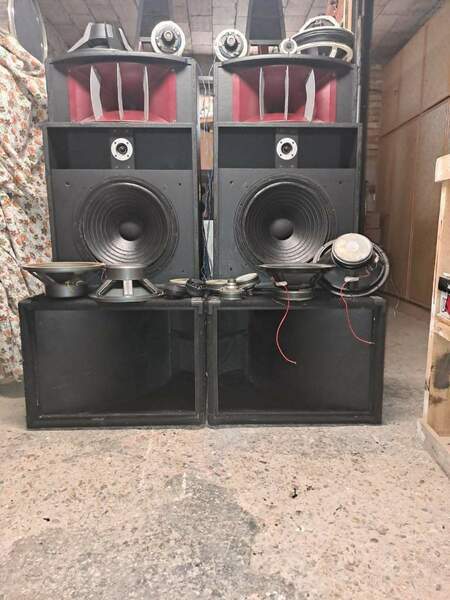

Ulmerino Inviato 12 Ottobre Inviato 12 Ottobre Il caricamento è una Bent Horn con woofer da 380mm, misura 72Hx72Px52L 1
grisulea Inviato 12 Ottobre Inviato 12 Ottobre 40 minuti fa, Ulmerino ha scritto: misurati, scendono a 24hz Letteralmente impossibile. Sarà qualche modo dell'ambiente.

Ulmerino Inviato 12 Ottobre Inviato 12 Ottobre @grisulea perché sarebbe impossibile? Mica ci arrivano con 100db di efficienza, una volta tagliati molto bassi e magari equalizzati ci arrivano anche belli sostenuti...
Luca44 Inviato 12 Ottobre Inviato 12 Ottobre 1 ora fa, Ulmerino ha scritto: misurati, scendono a 24hz Meno quanti dB rispetto ai 50-60 Hz ? E nel tuo ambiente quanti dB tiravano fuori con 1 watt nel tuo punto di ascolto ?
Ulmerino Inviato 12 Ottobre Inviato 12 Ottobre @Luca44 pressione di 87db...c'è un crollo di emissione dopo i 37/38hz, ma comunque vengono emessi, seppur molto al di sotto del resto dello spettro...rispetto si 50/60 hz siamo sotto di 14db. Aiutandosi un po' con ambiente ed equalizzazione , si tira su l'estremo basso, anche se di qualche db. Per l'abbinamento con le Cornwall non si arriva così in basso, ma quello che c'è da 38/40hz in su è assolutamente devastante per pressione, definizione e velocità... 1
Ulmerino Inviato 12 Ottobre Inviato 12 Ottobre Quei subwoofer (chiamiamoli sezione bassi) erano a completamento delle Fbt fc35 (che hanno woofer da 46cm in reflex)
Luca44 Inviato 12 Ottobre Inviato 12 Ottobre 43 minuti fa, Ulmerino ha scritto: pressione di 87db...c'è un crollo di emissione dopo i 37/38hz, ma comunque vengono emessi, seppur molto al di sotto del resto dello spettro...rispetto si 50/60 hz siamo sotto di 14db. Pensavo peggio... Se i 24 Hz stanno sugli 87 dB e l'altoparlante regge con un po' di lavoro di eliminazione dell'eccesso nelle frequenze superiore è a cavallo. Se di quei sub ne rimediasse altri 2 starebbe alla grandissima sia come discesa, impatto e pure per linearizzare l'acustica ambientale in gamma bassa, alla fine sono grandicelli ma non certo enormi.
Luca44 Inviato 12 Ottobre Inviato 12 Ottobre 6 minuti fa, Ulmerino ha scritto: @Luca44 penso che 2 possano bastare...😁 Mi piace esagerare... Comunque con 3-4 sub variamente disposti si riesce ad ottimizzare la resa in ambiente molto meglio che con 2 .
