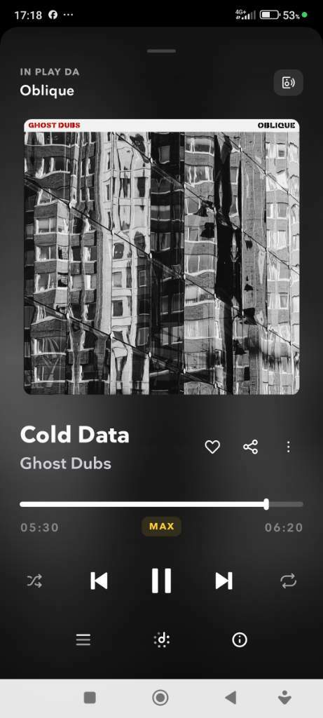

Ulmerino Inviato 12 Ottobre Inviato 12 Ottobre 25 minuti fa, Dufay ha scritto: Metti su questo.. Terrificante! Domani me lo ascolto con le McIntosh xrt20...sembra più un segnale test che un brano musicale
Dufay Inviato 12 Ottobre Inviato 12 Ottobre 12 minuti fa, Ulmerino ha scritto: Terrificante! Domani me lo ascolto con le McIntosh xrt20...sembra più un segnale test che un brano musicale È musica che assume un senso solo se riprodotta con una sezione bassi mostruosa ed estesa il più possibile.

LeoCleo Inviato 12 Ottobre Autore Inviato 12 Ottobre 1 ora fa, Dufay ha scritto: Metti su questo. Ma tu ascolti veramente questa roba? Le sweeppate per rodare i diffusori sono più variegate e piacevoli. 1 1

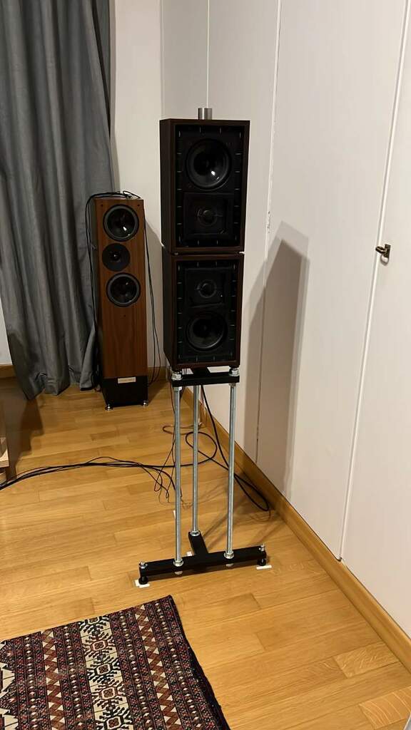

micfan71 Inviato 12 Ottobre Inviato 12 Ottobre 50 minuti fa, carloc1 ha scritto: @LeoCleo Ciao Alessio, da qualche mese sto sperimentando le Audiomaster in questa configurazione stack. Se passi a trovarmi te le faccio ascoltare. Carlo Molto interessante. Rispetto al diffusore singolo ci sono solo miglioramenti o si perde su alcuni parametri? (per esempio la coerenza)
Dufay Inviato 12 Ottobre Inviato 12 Ottobre 3 minuti fa, LeoCleo ha scritto: Ma tu ascolti veramente questa roba? Le sweeppate per rodare i diffusori sono più variegate e piacevoli. Eccome sto finendo il disco proprio ora a volume adeguato... Però per capirla oltre alla testa ci vuole l'impianto altrimenti non ha senso .

grisulea Inviato 12 Ottobre Inviato 12 Ottobre 1 ora fa, carloc1 ha scritto: le Audiomaster in questa configurazione stack. Le usi in serie o parallelo?

Fabio Inviato 12 Ottobre Inviato 12 Ottobre 42 minuti fa, Dufay ha scritto: Eccome sto finendo il disco proprio ora a volume adeguato... Però per capirla oltre alla testa ci vuole l'impianto altrimenti non ha senso . Appena ascoltato, ci vuole una sezione bassi vera......
