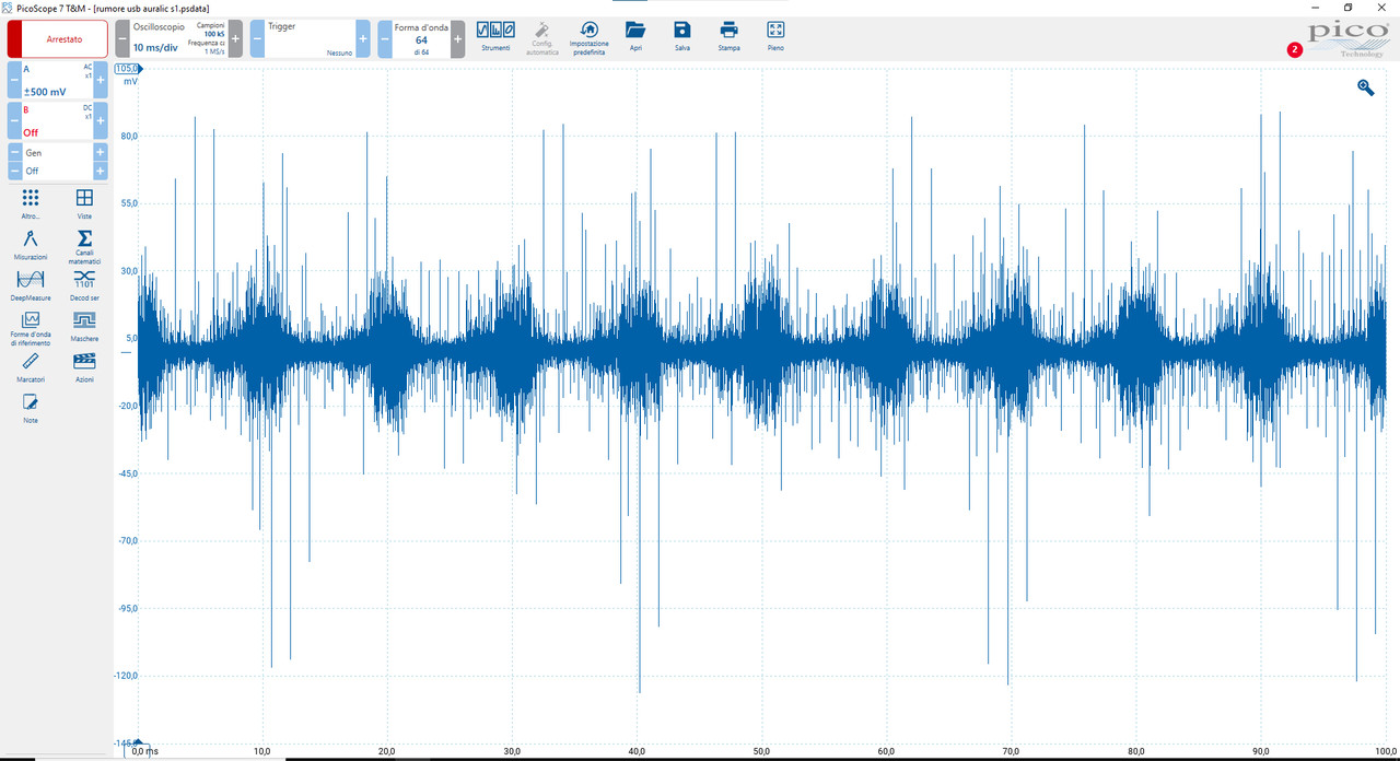

ilmisuratore Inviato 15 Ottobre Inviato 15 Ottobre 20 minuti fa, antonew ha scritto: Lo streaming bit-perfect sulla carta è perfetto, ma all'atto pratico si porta dietro un'asprezza e una piattezza che ti accorgi solo quando fai un confronto serio. Lo è (perfetto) sia sulla carta che all'atto pratico Eventuale degrado non dipende dal "bit perfect" ma dalla parte analogica che funge da portante (il digitale in fondo non esiste in quanto viene veicolato da una portante analogica) Se contestualmente la rete è infestata di disturbi questi possono traslare nella parte logica del DAC che controlla gli oscillatori e il clock...e altro Qui sotto il rumore che esce da una rete locale (e streaming) veicolato tramite uno Streamer di "alto rango" (e costo) e prelevato dalla USB 125 mV di picco sono abbastanza alti per una condizione "No Load" Questo comunque non significa che in ogni contesto ci si debba imbattere in condizioni disastrose
