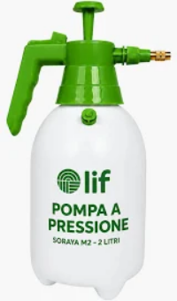

Sicuramente male non fa, ma ti allunga anche i successivi tempi di asciugatura perchè la sola acqua distillata scivola via meno bene dal disco. Inoltre in quali condizioni saranno  spazzole e vasca della Knosti dopo aver lavato tutto lo sporco? Le laveresti ad ogni passaggio o, ancora meglio, useresti due Knosti? Fossi in te, se i dischi sono tanti e tanto sporchi, farei un paio di esperimenti per decidere la migliore procedura. Se tieni al risciacquo, puoi provare a semplificarlo facendo un ultimo passaggio con uno spruzzino e sola acqua distillata: quelli con pompa a pressione hanno un getto vigoroso e regolabile.
