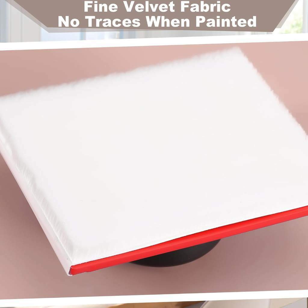

Otsuaf Inviato 28 Maggio Inviato 28 Maggio 1 ora fa, loureediano ha scritto: Mi sono accettato un VPI HV 17 così faccio il prelavaggio prima della ultrasuoni Pensate che come miscela per la 17 posso usare il triton? Non la conoscevo! Bella macchina! mi sa un pò grande come dimensioni! Posso chiederti a che prezzo? 42 minuti fa, Amemas ha scritto: Ora l'amico @Otsuaf si roderà dall'invidia Ahahahahahah Assolutamente no! Anzi, sono contento perchè sia @loureediano con il suo acquisto che tu con questo messaggio avete confermato che (magari ci sono arrivato tardi) il prelavaggio migliore è con una aspiratricce! Certo questa VPI HW 17 fa tutto da sola ed è una ficata. il mio sistema autocostruito invece è molto più macchioso Piatto girevole manuale con tanto di perno centrale autocostruito e come spazzoletta per la pulizia del prelavaggio questa Poi una bella aspirapolvere industriale con il beccuccio modificato con un bel taglio longitudinale della lunghezza del vinile con tanto di velluto adesivo sul taglio. Certo la l'automatismo della 17 è tanta roba! Ti dirò di più, con questo prelavaggio secondo me prima del filtraggio della pozione nella US ci fai tranquillamente 10 dischi..... 1
