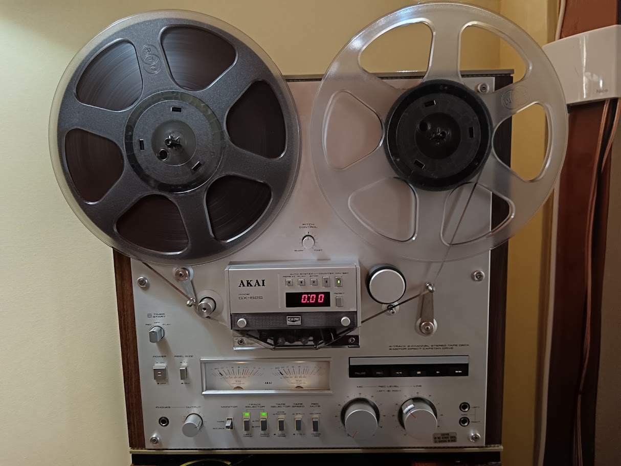

Rodolfo Boni Inviato 29 Ottobre Inviato 29 Ottobre Ciao a Tutti, ho acquistato da poco questo AKAI GX 625 (in foto), una bobina "RTM Plastic Reel 26.5 cm" vuota/raccoglitrice ed una "RTM LPR 35 1/4" 1100m Plastic Reel" da "Thomann". Ho completamente sostituito le bobine in alluminio ed i NAB con queste, e devo dire che mai avrei pensato alle loro ottime performans. Tradotto in termini pratici: rumore in RW praticamente nullo contro quelle in alluminio + NAB che sembrava volessero decollare da un momento all'altro - dopo due RW il nastro è assolutamente piatto - registrazione impeccabile - sia a 19c/s che, ed è quì la magia, a 9.5c/s dove ho trovato i brani registrati, by TIDAL, estremamente godibili, di un "analogico" che avevo dimenticato con bassi assolutamente valvolari / corposi, insomma bellissimi! Qualcuno ha avuto simili esperienze registrando a 9.5c/s che fino ad oggi anche a me sembrava una eresia ? Buona Musica Rudy 1
ediate Inviato 30 Ottobre Inviato 30 Ottobre @Rodolfo Boni Se il registratore è di qualità, se è tarato per "quel" tipo di nastro, anche le registrazioni a 9,5 cm/sec vengono benissimo. Se poi ci abbini un dbx di tipo I (come il dbx 150) anche il soffio, se presente, diventa... nullo. Anche io registro in bobina qualcosa da Tidal, l'effetto è positivamente sconvolgente, sembra di ascoltare un buon/ottimo LP assolutamente analogico dei bei tempi. L'eresia è comprimere alla morte i master destinati alla creazione dei CD rendendoli di fatto inascoltabili su un buon impianto.
Rodolfo Boni Inviato 30 Ottobre Inviato 30 Ottobre Il "bello" è che non c'è alcun soffio quindi nessun DBX previsto...Il GX 625 è tarato per il nastro che ho acquistato (RTM LPR 35 1/4") e sta registrando in "Wide Range 3 3/4 10 in". I nastri che mi hanno dato in bundle li ho scartati, lasciavano patina scura su tutto il percorso e soprattutto sulle testine. Ho fatto una tripla pulizia accuratissima con cotton fioc / isopropilico e tutto è tornato al max splendore. Col nastro nuovissimo dopo due RW completi ho ripassato il cotton fioc e tutto il percorso è pulitissimo...Stupendo! Sto facendo un mix di ROCK / PROG / CLASSICA / BLEUS / JAZZ, con un totale di 6h e 26'...C'è da mettere MUSICA a piacimento !!! Cmq ho in previsione l'acquisto di almeno 6 nastri per un totale di 38 ore e 36 minuti pari a + o- a quasi 52 LP !!! Avevo più di 300 LP che occupavano un notevole spazio, adesso con 6 bobine in termini di spazio siamo a 12 cm contro 1,5 metri e un max 70 cm pari a 35 bobine se dovessi registrare 300 LP, ma non credo che mi serviranno così tante bobine, sto facendo una "cernita certosina" dei brani registrati curando qualità/godimento assoluti !!!
Fabio Cottatellucci Inviato 30 Ottobre Inviato 30 Ottobre 44 minuti fa, Rodolfo Boni ha scritto: Ho fatto una tripla pulizia accuratissima con cotton fioc / isopropilico e tutto è tornato al max splendore. Non usare l'isopropilico sul rullo pressore, vetrifica la gomma di cui è fatto. Ricordati anche di smagnetizzare. PS bellissima macchina.
Rodolfo Boni Inviato 30 Ottobre Inviato 30 Ottobre Non usare l'isopropilico> Assolutamente NO, ho usato un panno di cotone con poco sapone x piatti ed acqua depurata ed asciugato con lo stesso tipo di panno...Ho un GX 625 veramente al TOP. Per lo smagnetizzatore mi sto attrezzando by amz... Cmq grazie per il suggerimento... 1
