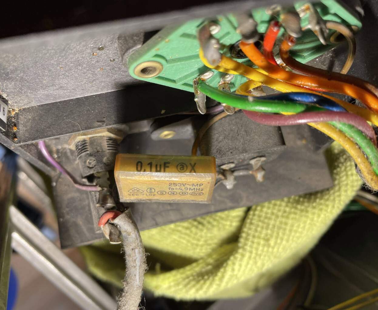

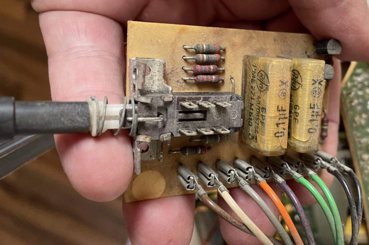

ab1058 Inviato 22 Settembre Inviato 22 Settembre Quelli sono 2 o 4 conforme la serie, sono gli antiscintilla della Rifa. Alcune immagini dal web

Paolo 62 Inviato 23 Settembre Inviato 23 Settembre 6 ore fa, motta ha scritto: Buonasera, l'apparecchio è del Novembre 1981. Di sicuro è stato cambiato il pinch roller per il resto non so. Sono in grado di fare saldature e poi mi diverto. Il problema è un conto cambiare qualche condensatori altro è cambiarli tutti e anche i trimmer. Che fare? Grazie Sostituzione preventiva minima: Se non vuoi affrontare subito la spesa o il lavoro di un re-capping totale (oltre 115 condensatori), sostituisci almeno i 4 o 5 condensatori di sicurezza RIFA e controlla lo stato dei condensatori dei motori. Questo mette la macchina al sicuro da fumo e guasti gravi all'alimentazione.
