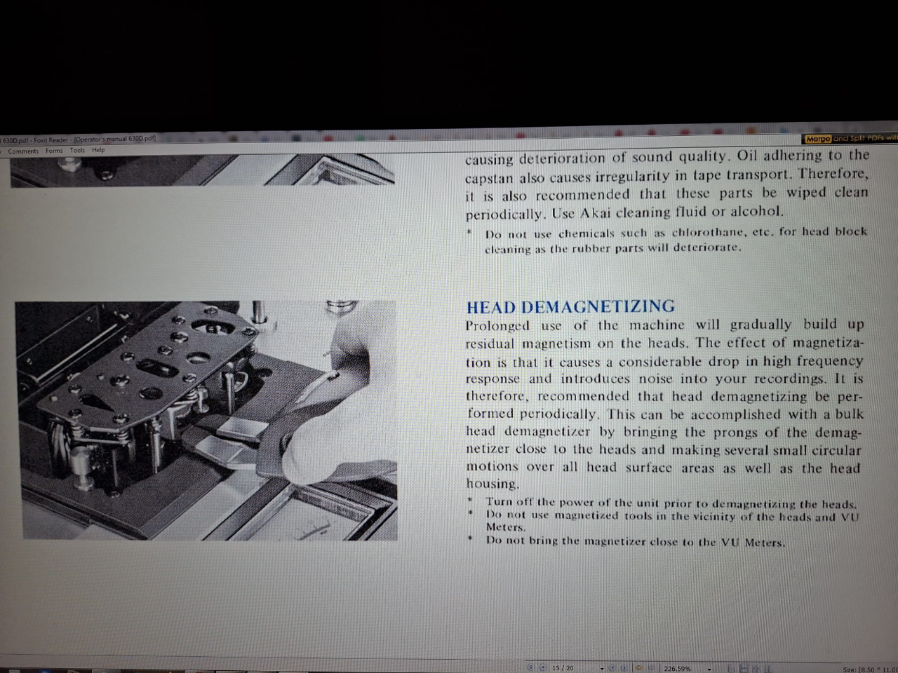

@Fabio Cottatellucci
"Smagnetizzare le testine???"
Akai specifica sul manuale per il GX 625 che le testine in ferrite e vetro NON vanno smagnetizzate perché hanno una ritentività magnetica residua pressoché nulla nell'uso normale. Akai specifica nei manuali di servizio di NON usare smagnetizzatori sulle testine GX. Il campo elettromagnetico violento di uno smagnetizzatore a 220V portato troppo vicino può surriscaldare o addirittura scheggiare a livello microscopico il traferro in vetro e ferrite.
ERGO = NO !!!:classic_wink::classic_ohmy:

 .....dal manuale....."HEAD DEMAGNETIZING Prolonged used of the machine will gradually build up residual magnetism on the heads. The effect of magnetization is that it causes a considerable drop in high frequency reponse and introduces noise into your recordings. It is therefore, recommended that head demagnetizing be performed periodically. This can be accomplished with a head demagnetizer by bringing the prongs of the demagnetizer close to the heads and making several small circular motions over all head surface areas as well as the head housing. * Turn off the power of the unit prior to demagnetizing the heads. Do not use magnetized tools in the vicinity of the heads and VU Meters. Do not bring the magnetizer close to the VU Meters"...... quindi dove hai letto???

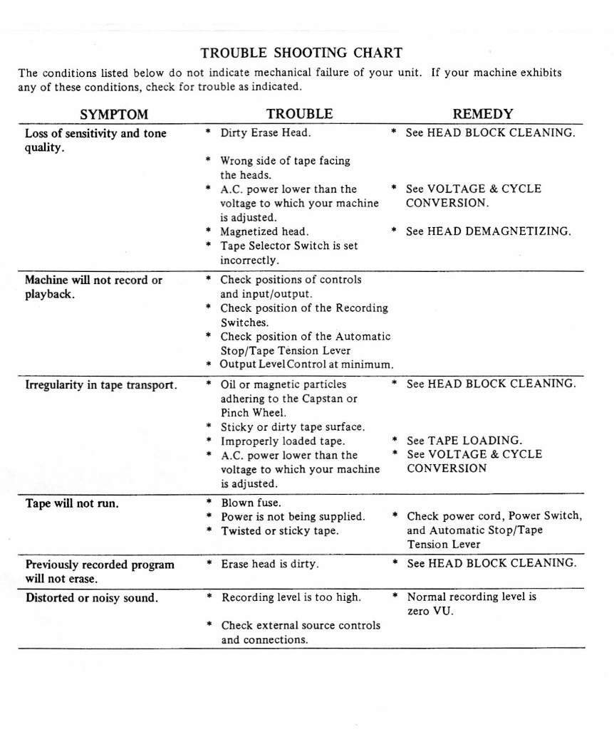

  1. possiedo dal 1995 circa un Akai GX-600 DB, macchina uguale al 925 ad eccezione della parte del controllo motori (che qui non ci interessa);
  2. Il Sig. Igino, titolare della rimpiantissima Stereovideoservice di Roma, oggi chiusa, che aveva l'appalto della manutenzione dei R2R di diverse radio nella Capitale, quando gli portai il registratore per un controllo post-primo acquisto insistette nel raccomandarmi di smagnetizzare di quando in quando le testine GX del mio Akai, oltre a pulirle;
  3. il manuale utente del mio 600DB raccomanda la smagnetizzazione periodica e la cita nel troubleshooting fra le azioni da adottare in caso di frequenze irregolari;
  4. il suo manuale di servizio nulla dice sull'evitare di smagnetizzare;
  5. il manuale del diffusissimo Akai GX 4000 DB (anche lui con testine GX dunque) prescrive la smagnetizzazione periodica;
  6. sono trent'anni che ogni tanto smagnetizzo le testine GX del mio Akai, e vanno benissimo anche al banco.
Allego: copertina del manuale utente del mio Akai, per rendere facile capire di quale macchina parlo; le due pagine citate del suo manuale utente (nel troubleshooting, vedere la prima voce in alto); la pagina (in spagnolo, sorry) del manuale del 4000 GX che parla di smagnetizzazione.
Io credo che tu sia stato tratto in inganno dalla seguente frase, che figura in tutti i manuali compreso quello postato da @bambulotto:
Questa frase non va letta come riferita allo smagnetizzatore stesso, bensì ad eventuali giravite, strumenti o altro che possano essere magnetizzati o generare campi e causare quindi problemi alle testine (nuova magnetizzazione) o ai VU-meter (starature o guasti). Comunque, è chiaro che lo smagnetizzatore non va avvicinato ai VU-meter.
