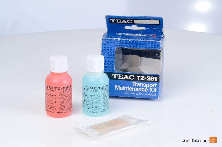

rock56 Inviato 6 Agosto Inviato 6 Agosto Per pulire io ho ancora i flaconcini TEAC, non si trovano più purtroppo, tempo fa ho trovato quelli della Sony equivalenti. 1
