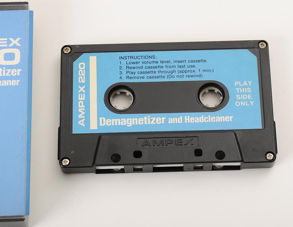

Max440 Inviato 9 Agosto Inviato 9 Agosto 2 ore fa, Libra ha scritto: le cassette compatte con il magnete sali e scendi Cosa sarebbero? Grazie, Max
rock56 Inviato 9 Agosto Inviato 9 Agosto 8 ore fa, BEST-GROOVE ha scritto: Ne ha uno integrato? La mia vecchia F990 ricordo che lo aveva integrato: ad ogni accensione si accendeva la spia e smagnetizzava le testine. Quelle che ho avuto dopo no, ma non ho mai preso un demagnetizzatore (sbagliato? Forse si, ma la paura di rovinare qualcosa è molta😅)

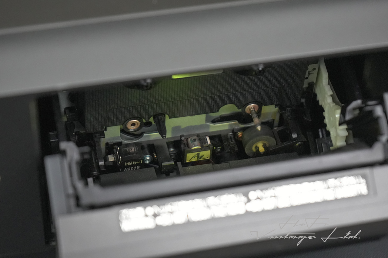

Moderatori BEST-GROOVE Inviato 9 Agosto Moderatori Inviato 9 Agosto 8 ore fa, Libra ha scritto: Perchè sono di tipo magneto-restrittive come nei deck DCC, se usassi lo smagnetizzatore o anche le cassette compatte con il magnete sali e scendi le apriresti in un secondo. Pulizia si ma no smagnetizzazione. Non lo sapevo ma sono state un passo avanti rispetto alle normali testine o si trattava soltanto di un risparmio per i costruttori in fatto di costi e materiali? 2 ore fa, rock56 ha scritto: ma la paura di rovinare qualcosa è molta Senz' altro.
Fabio Cottatellucci Inviato 9 Agosto Inviato 9 Agosto @Libra Chi altri montava testine magneto-restrittive?
Libra Inviato 9 Agosto Inviato 9 Agosto @Fabio Cottatellucci Su deck a cassette solo Matsushita / Technics. 1

Questo è un messaggio popolare. ediate Inviato 12 Agosto Questo è un messaggio popolare. Inviato 12 Agosto Il 09/08/2026 at 10:36, BEST-GROOVE ha scritto: Non lo sapevo ma sono state un passo avanti rispetto alle normali testine o si trattava soltanto di un risparmio per i costruttori in fatto di costi e materiali? Erano un enorme passo avanti rispetto alle testine normali; però sui deck Technics RS-AZ6 e AZ7 erano utilizzate solo per la riproduzione (per la registrazione si usa una testina normalissima; essendo deputata alla sola registrazione, si smagnetizza "automaticamente" quando si registra perché la corrente che la attraversa, fluendo verso il nastro, la "pulisce"). Avendo un traferro sottilissimo, derivato dalla DCC, le testine MR "intercettano" solo la parte strettamente centrale della pista non soffrendo, quindi, di alcun problema in relazione all'azimuth con il quale erano state registrate le cassette (con altri deck). Non era affatto un risparmio per i costruttori, fabbricare una testina magneto-resistiva per la DCC era complicato, costoso ed era un processo con scarti altissimi, da cui derivava il costo altissimo dei registratori DCC all'epoca della loro presentazione sul mercato. Ho un documento della Philips - in inglese - in cui è illustrato tutto il processo di progettazione delle macchine DCC; la testina magneto-resistiva occupa buona parte di quel documento ed illustra benissimo le difficoltà sia del progetto che della fabbricazione. Nella foto seguente (tratta da internet) si vede bene sulla sinistra, sopra la lettera "A" la testina di registrazione (di colore argenteo) mentre la testina di riproduzione è quella sottilissima, subito dopo la testina di registrazione, di colore nero con una striscia sottile chiara (la parte realmente attiva). 2 1
