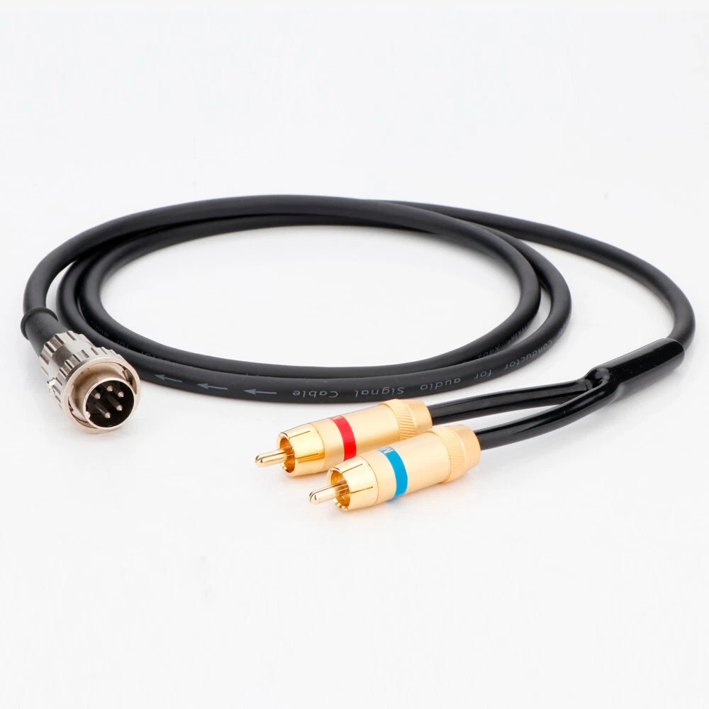

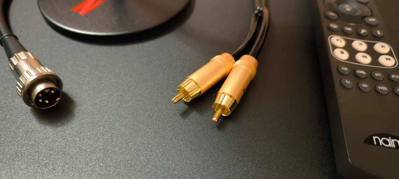

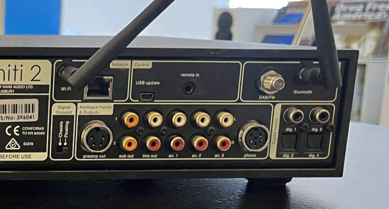

paolippe Inviato 6 Giugno Inviato 6 Giugno Buonasera, sono un novellino in casa Naim e vi chiedo di spiegarmi quest'apparente (per me, novizio) ASSURDITA': Ho già fatto molta fatica a trovare un cavo con connessioni DIN/RCA a cinque poli e soprattutto a 240 gradi che mi permettesse di utilizzare l'ingresso fono del mio Naim Uniti 2. Ho dovuto restituire un cavo DIN a 180 gradi ad un venditore inglese che si è pure arrogato di sostenere che avessi sbagliato io, anche se per fortuna mi ha prontamente restituito il prezzo del cavo! Poi, dalla Cina ho acquistato un cavo DIN/RCA sempre a 240° e mi è arrivato NUOVAMENTE un altro cavo DIN a 180° e invece questi venditori hanno immediatamente chiesto scusa e spedito subito il cavo DIN a 240° corretto. Finalmente ho potuto collegare la Denon DL-103 al suo trafo Tamura e con il cavo giunto dalla Cina il trafo (con uscita RCA) all'ingresso phono del Naim Uniti 2 (ingresso DIN a cinque poli e 240°). Ebbene.... NON SI SENTIVA UNA MAZZA!!!! Perché? Ma perché SEMPLICEMENTE quello del Naim Uniti 2 dove c'è scritto chiaramente PHONO, non è in realtà un ingresso fono preamplificato, ma solo un normale ingresso analogico che invece di avere l'attacco RCA a due poli possiede un unica connessione DIN, che SERVE, BADA BENE, esclusivamente per collegare un pre fono con uscita DIN di marca Naim all'ingresso DIN dell'Uniti 2! PAZZESCO (per me). Mi chiedo a che cacchio possa servire un ingresso DIN per un pre fono con uscita DIN quando tutti i pre fono hanno l'uscita RCA!!!!!????? Evidentemente SOLO per i pre fono Naim che posseggono l'uscita DIN a 5 poli e 240°. In rete ho trovato i pre fono Naim Stageline che sono di 4 tipi (S 100uV/470 ohm per testine a bassa uscita MC standard; K 100uV/560 ohm per testine MC con frequenza estesa (ad es. Linn); E 400uV/400 ohm per testine MC a media uscita; e infine N 2mV/47 Kohm per testine MM Standard), con 4 differenti guadagni e impedenze (NON modificabili) e bisogna sceglierne SOLO uno in base al tipo di testina senza che sia possibile modificare proprio nulla né per le MC (impedenza e gain) né per le MM (capacità e gain), ovvero, se suona male te lo tieni così com'è. Tra l'altro non mi sembra che le opinioni su questi pre fono nei vari forum non siano per nulla lusinghiere. Per fortuna posseggo anche un trafo evoluto Quality Audio Music 2 che oltre a preamplificare con trasformatori Tamura le MC low, possiede uno stadio phono RIIA attivo e ho usato quello con un pregevole risultato sonico, naturalmente NON USANDO l'ingresso DIN, ma uno dei rimanenti RCA. che senso ha scrivere Phono su un ingresso che in realtà è un semplice ingresso analogico non preamplificato??? Lo sanno solo gli ingegneri Naim. A me sembra un'assurdità. Attendo vostri suggerimenti e/o commenti. Grazie Paolo
ric236 Inviato 6 Giugno Inviato 6 Giugno benvenuto nel mondo naim, che ha le sue particolarità e impostazioni. l'ingresso phono per giradischi è presente solo nel supernait 3, i modelli precedenti chiamano "phono" l'ingresso più nobile che è pensato per le sorgenti naim che escono din. Ci sono vari approfondimenti in merito e naim spiega bene il motivo per cui la connessione din-din è da preferire rispetto alla rca-rca, nel caso si impieghino le sorgenti del marchio. In catalogo ci sono diversi cavi din-rca per collegare sorgenti non naim sfruttando le differenti opzioni della sezione pre; ingresso, uscita, rec, ecc. se cerchi nel listino importatore naim vedrai i codici specifici per il cavo che ti serve e relativa lunghezza. Ah, se lo trovi cerca un morgana rca-din pare sia un ottimo cavo superiore a quelli di serie. Ad ogni modo, tra sorgente rca e ingresso din ti serve un cavo din 180° cablato RCA--->DIN, se cablato DIN--->RCA non sentirai una cippa perchè i collegamenti sono per pre out per le registrazioni, forse l'errore del venditore è questo. Il cavo Naim con connettore DIN a 5 pin disposto a 240° serve principalmente a collegare e alimentare i preamplificatori fono esterni di Naim direttamente tramite l'amplificatore, non esiste un cavo rca-din a 240° 1
gian62xx Inviato 6 Giugno Inviato 6 Giugno e come in tutti i pre quella particolare connessione din 240 gradi non e' li per capriccio, ma e' stata pensata in passato per collegare i prefono della casa con un solo cavo. difatti nei 5 pirolini ci stanno 2x24vdc il ground e segnale dx-sx un eventuale cavo aftermarket deve essere realizzato collegando i pin giusti. 1
ric236 Inviato 6 Giugno Inviato 6 Giugno 34 minuti fa, paolippe ha scritto: che senso ha scrivere Phono su un ingresso che in realtà è un semplice ingresso analogico non preamplificato??? Lo sanno solo gli ingegneri Naim. Nel manuale e nella terminologia ufficiale Naim, la parola phono è sinonimo di presa RCA (chiamata storicamente RCA Phono socket o Phono plug). Quando leggi "DIN/Phono", Naim intende semplicemente "Prese DIN oppure prese RCA".

paolippe Inviato 7 Giugno Inviato 7 Giugno 13 ore fa, ric236 ha scritto: non esiste un cavo rca-din a 240° Come no? E questi cosa sono scusa??? L'ultimo in basso addirittura connette 240 gradi con 180 gradi.... Il mio Naim Uniti 2 cmq ha l'uscita fono, come vedi, a 240 gradi...
