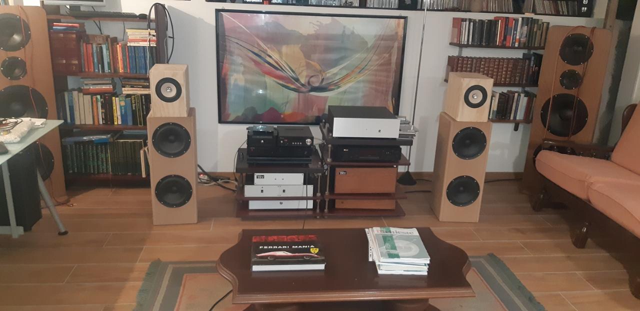

Gici HV Inviato 13 Aprile 2021 Condividi Inviato 13 Aprile 2021 3 ore fa, babbose ha scritto: puoi usare un accordo reflex E' proprio quello che ho fatto,nei primi post si vede la foto del mio impianto,ma l'appetito viene mangiando e dopo 5 anni sto esplorando da perfetto ignorante varie alternative,2 vie con wooferone e tromba per gli alti, coassiali vari, ancora monovia ma con mobile più complicato e minor diametro,come vedi le idee sono tante e ben confuse..🤭😉 Link al commento https://melius.club/topic/703-diffusori-monovia-full-range-autocostruiti/page/12/#findComment-39926 Condividi su altri siti Altre opzioni di condivisione...
babbose Inviato 13 Aprile 2021 Condividi Inviato 13 Aprile 2021 @Gici HV Secondo me c'è qualcosa che non va, con 175 litri più o meno ti avvicini ad un accordo decente, i tuoi sono dei bei altoparlanti, io darei un occhio a quanto assorbente hai messo dentro, al posizionamento e l' accoppiamento con l' amplificatore. Ho letto che esigono un lungo tempo di rodaggio, cerca un tweeter decente perché ne ha bisogno. Link al commento https://melius.club/topic/703-diffusori-monovia-full-range-autocostruiti/page/12/#findComment-40019 Condividi su altri siti Altre opzioni di condivisione...
babbose Inviato 13 Aprile 2021 Condividi Inviato 13 Aprile 2021 @Gici HV L' estetica ance non è male. Link al commento https://melius.club/topic/703-diffusori-monovia-full-range-autocostruiti/page/12/#findComment-40024 Condividi su altri siti Altre opzioni di condivisione...
