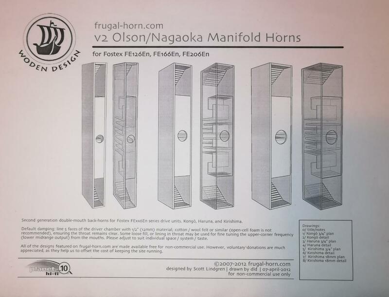

Gici HV Inviato 29 Marzo 2021 Condividi Inviato 29 Marzo 2021 All'inizio l'idea era di fare uno di questi... ..appoggiandomi ad un amico falegname il mobile non era un problema, era,anzi è,un grosso problema un eventuale crossover,non so nulla della materia,da lì la scelta di un monovia.😁 Link al commento https://melius.club/topic/703-diffusori-monovia-full-range-autocostruiti/page/2/#findComment-16672 Condividi su altri siti Altre opzioni di condivisione...

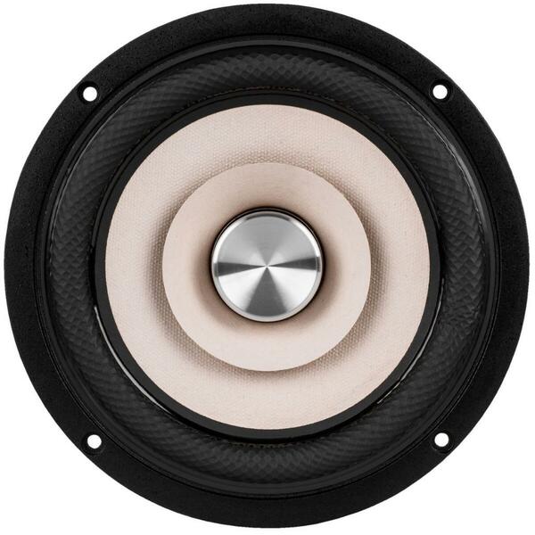

mariovalvola Inviato 29 Marzo 2021 Condividi Inviato 29 Marzo 2021 Ho un amico che ha acquistato i Lii Audio (la vecchia versione Top). Ne è entusiasta. https://www.lii-audio.com/product/new-top-hifi-audio-speaker-driver-10-full-range-crystal-cone-high-end-crystal-10-in-pair/ Link al commento https://melius.club/topic/703-diffusori-monovia-full-range-autocostruiti/page/2/#findComment-16737 Condividi su altri siti Altre opzioni di condivisione...

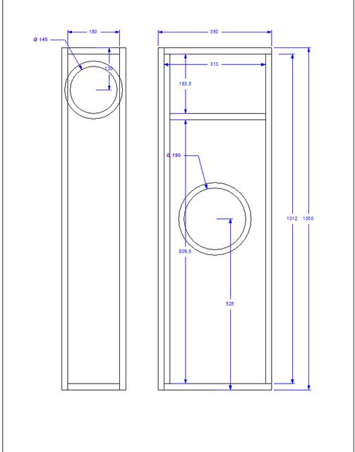

skillatohifi Inviato 29 Marzo 2021 Autore Condividi Inviato 29 Marzo 2021 Quello che voglio farmi devono essere snelli, alti circa 1 buon metro, con una larghezza di 20 cm e una profondità di 25 max, naturalmente con un labirinto interno semplice, però voglio fare un foro per il monovia che mi possa permettere di sostituire gli autoparlanti, così potrò sperimentarne altri... Vedremo! In merito ho diverse idee Link al commento https://melius.club/topic/703-diffusori-monovia-full-range-autocostruiti/page/2/#findComment-16738 Condividi su altri siti Altre opzioni di condivisione...
mariovalvola Inviato 29 Marzo 2021 Condividi Inviato 29 Marzo 2021 @skillatohifi Non è che un larga banda abbia sempre parametri simili a un altro. Pensare a una sorta di cabinet "plug & play" con vari altoparlanti, mi sembra un poco audace 2 Link al commento https://melius.club/topic/703-diffusori-monovia-full-range-autocostruiti/page/2/#findComment-16741 Condividi su altri siti Altre opzioni di condivisione...
skillatohifi Inviato 29 Marzo 2021 Autore Condividi Inviato 29 Marzo 2021 Mario provare è sempre una esperienza direi... Positiva... poi se va bene meglio, ma a me piace.. Vedremo gli esiti. Link al commento https://melius.club/topic/703-diffusori-monovia-full-range-autocostruiti/page/2/#findComment-16743 Condividi su altri siti Altre opzioni di condivisione...
