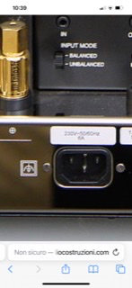

Moderatori zagor333 Inviato 20 Marzo 2022 Moderatori Condividi Inviato 20 Marzo 2022 Questo è il simbolo riportato sul MC462 (sulle foto del 452 non trovo lo stesso simbolo, ma ho trovato delle foto del suo interno in cui si evince che il filo di terra non è collegato, come già accennato dall’appassionato che ha aperto la discussione). Anche sul 612 c’è lo stesso simbolo (per i nuovi prodotti basta andare sul sito Mc). Circa la messa in fase me ne farò una ragione 😊 Link al commento https://melius.club/topic/7409-mcintosh-mc452-una-domanda/#findComment-406794 Condividi su altri siti Altre opzioni di condivisione...
