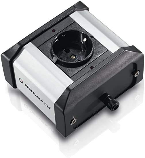

lofuoco Inviato 20 Marzo 2022 Condividi Inviato 20 Marzo 2022 @subsub se colleghi il cavo e cerchi dal lato shuko la fase hai ciò che ti serve per collegare al muro con la fase corretta. Continuo a non capire. Cosa te ne fai di sapere nella vaschetta iec dove è la fase se la trovi a cavo inserito dall'altra parte? Link al commento https://melius.club/topic/7409-mcintosh-mc452-una-domanda/page/3/#findComment-406908 Condividi su altri siti Altre opzioni di condivisione...

lofuoco Inviato 20 Marzo 2022 Condividi Inviato 20 Marzo 2022 @subsub ricostruisce il percorso elettrico lo scatolotto cerca fase a cui attacchi la shuko e ti dice dove esce la fase Link al commento https://melius.club/topic/7409-mcintosh-mc452-una-domanda/page/3/#findComment-407042 Condividi su altri siti Altre opzioni di condivisione...
