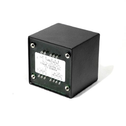

Marco Angelozzi Inviato 10 Maggio 2021 Condividi Inviato 10 Maggio 2021 @nixie Presumo tu abbia usato arduino per via dei tanti ponticelli/collegamenti da fare sul LL9226 per variare i rapporti spire? Link al commento https://melius.club/topic/825-ear-834p-clone-diy-un-pre-phono-a-valvole-in-kit-con-enormi-potenzialit%C3%A0/page/10/#findComment-77303 Condividi su altri siti Altre opzioni di condivisione...
nixie Inviato 10 Maggio 2021 Condividi Inviato 10 Maggio 2021 @Stel1963 Farò il possibile per farmi comprendere,ma sono un poco scarso per insegnare. Link al commento https://melius.club/topic/825-ear-834p-clone-diy-un-pre-phono-a-valvole-in-kit-con-enormi-potenzialit%C3%A0/page/10/#findComment-77442 Condividi su altri siti Altre opzioni di condivisione...
nixie Inviato 10 Maggio 2021 Condividi Inviato 10 Maggio 2021 @Marco Angelozzi Arduino lo ho adoperato per il clone di Pass,per LL9226 ho disegnato il layout in modo che con dei semplici ponticelli puoi avere due rapporti 1:10 o 1:20 ti metto una foto 1 1 Link al commento https://melius.club/topic/825-ear-834p-clone-diy-un-pre-phono-a-valvole-in-kit-con-enormi-potenzialit%C3%A0/page/10/#findComment-77458 Condividi su altri siti Altre opzioni di condivisione...
Marco Angelozzi Inviato 10 Maggio 2021 Condividi Inviato 10 Maggio 2021 @nixie bel lavoro. Quindi per cambiare da 1/10 a 1/20 devi materialmente modificare i ponticelli, avevo capito male 👍🏻 grazie Link al commento https://melius.club/topic/825-ear-834p-clone-diy-un-pre-phono-a-valvole-in-kit-con-enormi-potenzialit%C3%A0/page/10/#findComment-77491 Condividi su altri siti Altre opzioni di condivisione...
nixie Inviato 11 Maggio 2021 Condividi Inviato 11 Maggio 2021 @Marco Angelozzi Portare a giro gli avvolgimenti dei trafo non è che mi piace più di tanto,poi è stato costruito per la DL103,un domani (alquanto remoto e improbabile)dovessi prendere una testina che ha bisogno di un guadagno differente sono 5 minuti di lavoro. 1 1 Link al commento https://melius.club/topic/825-ear-834p-clone-diy-un-pre-phono-a-valvole-in-kit-con-enormi-potenzialit%C3%A0/page/10/#findComment-78208 Condividi su altri siti Altre opzioni di condivisione...
