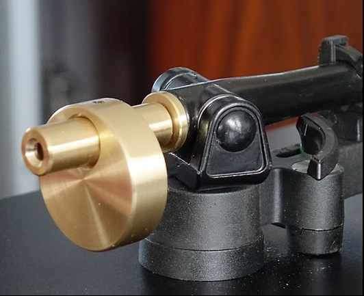

andpi65 Inviato 20 Agosto 2022 Condividi Inviato 20 Agosto 2022 @SpiritoBono Se il peso delle testine che il braccio mi consente di montare di massimo 12 gr., ad esempio, eccedente è montarne una da 14 e aggiungere un peso, non previsto dal costruttore, al contrappeso per riuscire a bilanciare la testina. Rispetto le caratteristiche e le specifiche del braccio viceversa se ne monto una da 6,5 gr. e aggiungo un peso tra la testina e lo shell di 4/5 gr.. Se col contrappeso aggiuntivo il peso massimo previsto per la testina è 24g. e la Denon di suo pesa 8,5 + metti 1/1,5 g di viti posso decidere se aggiungere un peso aggiuntivo da 4 o da 8 o giocare con uno shell più o meno pesante se non sforo ...questo intendo, e non ho mai avuto problemi a farlo. Link al commento https://melius.club/topic/8699-denon-dl-103-e-103r-quali-differenze/page/9/#findComment-557934 Condividi su altri siti Altre opzioni di condivisione...

andpi65 Inviato 20 Agosto 2022 Condividi Inviato 20 Agosto 2022 2 ore fa, SpiritoBono ha scritto: con la compliance come sei messo? Ma stiamo parlando sempre della Denon 103 ,giusto? Chiedo perchè dalla domanda , in rapporto a quanto ci siam scritti finora, qualche dubbio mi è venuto. Beh, direi bene. Anzi oserei anche un molto bene, almeno a giudicare "ad orecchio" da come sto ascoltando ora, ma proprio ora mentre ti sto rispondendo. Tanto che, lo confesso, mi ha pure sfiorato l'idea di montare la 103 + placchetta da 8 g. sulla shell fornita di serie col mio braccio, shell che pesa 12 g. contro gli 8 g. di quella su cui attualmente ho dimato la 103.. mai dire mai . P.S.: comunque di sicuro certi "pesi in testa" non li userò, ne mi sognerei di farlo , con la denon 304. Link al commento https://melius.club/topic/8699-denon-dl-103-e-103r-quali-differenze/page/9/#findComment-558120 Condividi su altri siti Altre opzioni di condivisione...

andpi65 Inviato 24 Agosto 2022 Condividi Inviato 24 Agosto 2022 Concordo @mikefr . Per la cronaca la frequenza di risonanza del braccio ( massa effettiva circa 13,5gr) con contrappeso aggiuntivo in coda e con in testa shell da 8 gr.+ placca da 8g. + 103 e viti col disco test Hi Fi News di Cartridge man risulta di 9/10 Hertz, ma soprattutto la differenza in meglio all'ascolto si percepisce facilmente rispetto a come l'ascoltavo prima con un braccio, sempre di derivazione jelco, di massa effettiva sui 10,5/ 11 gr. , che non mi consentiva la possibilità di applicare pesi maggiori sullo shell. Miglioramento che a memoria ( posso sbagliarmi, visto che è passato un pò di tempo), è maggiore di quello ascoltato al tempo del collegamento ad uno step up Denon ( che uso tuttora). Più avanti ,per curiosità, comunque una prova voglio farla anche sostituendo lo shell da 8 gr. con quello da 12 gr. ( considerato che son pesi tranquillamente gestibili dal braccio senza il timore di far danni). Link al commento https://melius.club/topic/8699-denon-dl-103-e-103r-quali-differenze/page/9/#findComment-561629 Condividi su altri siti Altre opzioni di condivisione...
mikefr Inviato 24 Agosto 2022 Condividi Inviato 24 Agosto 2022 @andpi65 Facci sapere del risultato. La Denon ha una sospensione bella duretta,aumentare l’inerzia di tutto il sistema di lettura,le permette di esprimersi al meglio a livello meccanico,però,come sempre,cum grano salis…..😉 Link al commento https://melius.club/topic/8699-denon-dl-103-e-103r-quali-differenze/page/9/#findComment-561636 Condividi su altri siti Altre opzioni di condivisione...
