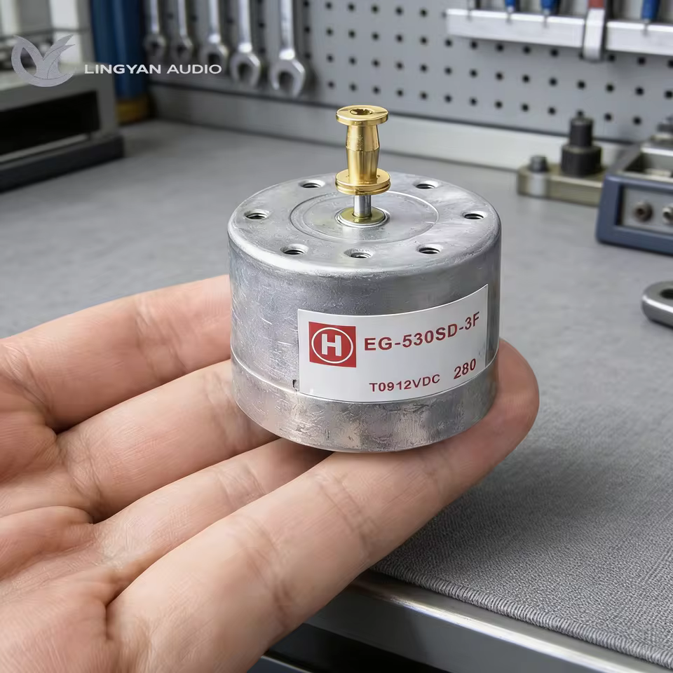

alexis Inviato 14 Giugno Inviato 14 Giugno @mauro1be' i motori a disposizone adatti a un giradischi di alta qualita sono ben pochi.. e infatti negli ultimi anni si sono specializzae in motori diversi costruttori di nichhia, tipo dereneville ma anche altri con motori appositamente realizzati che arrivano anche a oltre 10K il solo motore. Altrimenti rimane la produzione vintage, con i Papst a induzione per esempio.. perche progettare un gira é relativamente semplice, progettare un motore ad alta coppia, a induzione... che non vibri, che giri a bassi regimi.. non é affatto cosi scontato. La maggior parte dei motori montati nei gira anche costosi sono dei giocattolini da 10/20 euro, per intenderci. 1
alexis Inviato 14 Giugno Inviato 14 Giugno e questo é un classico motorino 12v da giradischi.. montato in gran parte dei gira... anche costosi, ma ben camuffato.. ah ben 6,5 dollari (!)
