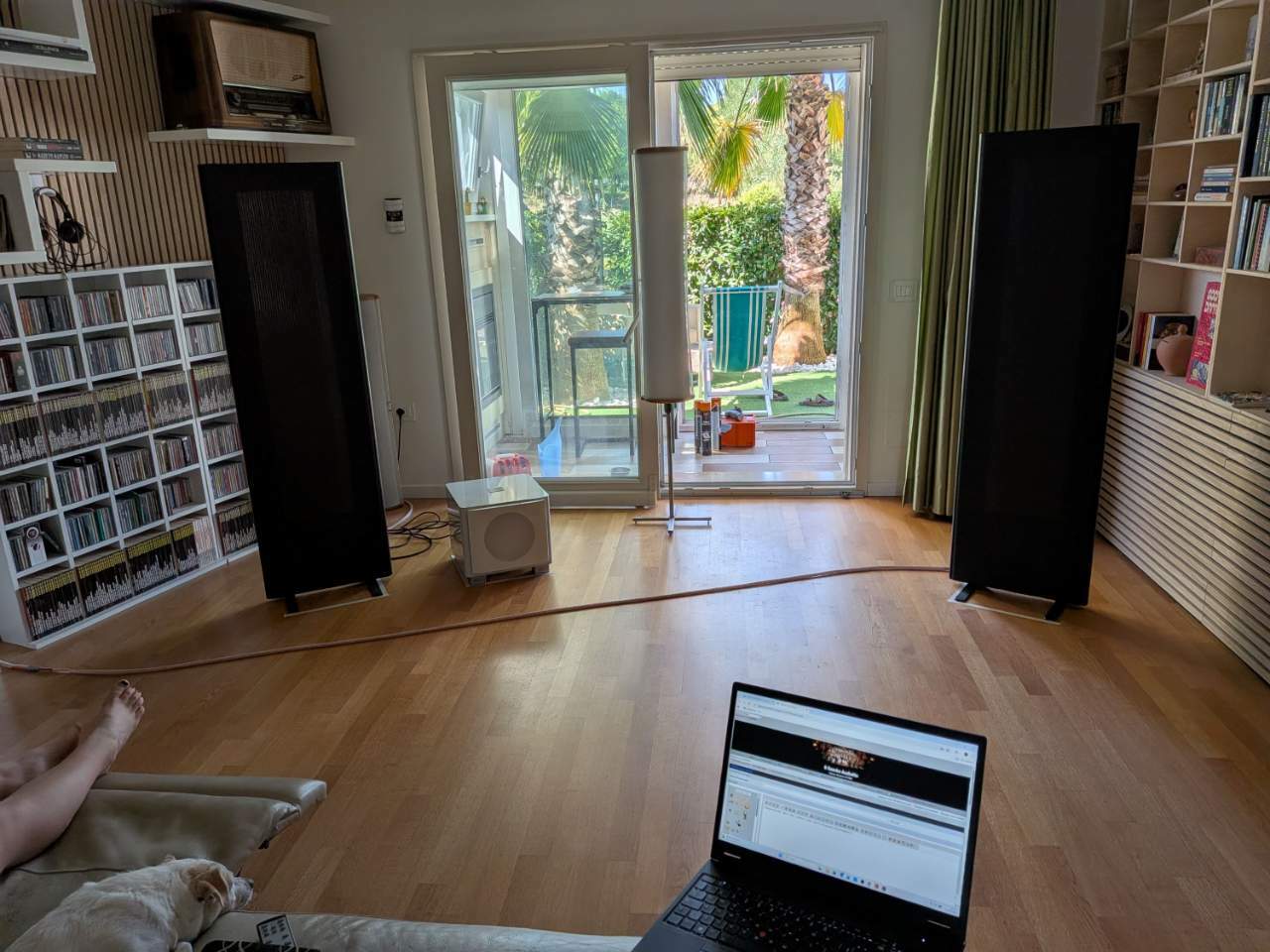

lelebone Inviato 21 Ottobre Inviato 21 Ottobre 3 ore fa, lelebone ha scritto: questa e' la disposizione finale tweteer interni
Partizan Inviato 21 Ottobre Inviato 21 Ottobre 2 minuti fa, lelebone ha scritto: tweteer interni Cosa ti ha fatto scegliere questa opzione? In genere credo sia usata quando i diffusori sono molto distanti tra loro. Ciao. Evandro
regioweb Inviato 21 Ottobre Inviato 21 Ottobre 5 ore fa, lelebone ha scritto: salve ragazzi e' un po che vi leggo e ho deciso di scrivere , anche da maggio ho venduto le opera callas diva e ho preso le magnepan 1.7i stanza di circa 25m2 trattata acusticamente. mi hanno fatto penare nel posizionamento e ancora non sono sicuro di essere all' optimun , le piloto con un mark levinson 27 che tuona , avevo un audio research vs115 che era un amore ma non abbastanza potente , da due giorni ho preso un audioanalogue doninzetti anniversary che sto rodando. le magnepan sono un altro mondo nel suono ma come ti fanno penare per il posizionamento. dimenticavo ho anche un sub rel tx9 e anche qui altra pena per posizionamento e taratura ma quando ascolto pelle d'oca ciao a tutti allego foto di una delle tante prove …il laptop sulla homepage della concorrenza non si può vedere…😅 2

lelebone Inviato 28 Ottobre Inviato 28 Ottobre ho scelto i twetter interni per la migliore messa a fuoco e per limitare le riflessioni con le pareti laterali ma vi volevo chidere visto che per motivi di allergia non ho tappetti ho trattato acusticamente il soffitto , ma le magnepan emettono molto verso l'alto ??
lelebone Inviato 28 Ottobre Inviato 28 Ottobre purtroppo ho una stanza trapezioidale che mi limita molto ma voi a che distanza le tenete dalla parete posteriore
Partizan Inviato 28 Ottobre Inviato 28 Ottobre 50 minuti fa, lelebone ha scritto: a che distanza le tenete dalla parete posteriore Io le tengo ad un metro e mezzo dalla parete di fondo, il minimo sindacale per questi diffusori. Prova a mettere i tweeter all'esterno, solo una prova, non dovresti avere grossi problemi di riflessioni laterali a meno che siano a meno di mezzo metro. Ciao. Evandro
password Inviato 28 Ottobre Inviato 28 Ottobre 57 minuti fa, lelebone ha scritto: magnepan emettono molto verso l'alto ?? Tutti i nastri o ISO dinamici a sviluppo verticale hanno una buona emissione sul piano orizzontale ma molto limitata sul piano verticale
gabel Inviato 28 Ottobre Inviato 28 Ottobre 57 minuti fa, lelebone ha scritto: ma le magnepan emettono molto verso l'alto ?? Direi di no. Sono dei dipoli, quindi descrivono un “8” (emissione frontale/posteriore): l’emissione in alto e in basso dovrebbe essere abbastanza limitata.
spersanti276 Inviato 28 Ottobre Inviato 28 Ottobre 1 ora fa, lelebone ha scritto: ho scelto i twetter interni per la migliore messa a fuoco e per limitare le riflessioni con le pareti laterali ma vi volevo chidere visto che per motivi di allergia non ho tappetti ho trattato acusticamente il soffitto , ma le magnepan emettono molto verso l'alto ?? Niente verso l'alto e niente verso il pavimento, visto lo sviluppo verticale.
Max440 Inviato 29 Ottobre Autore Inviato 29 Ottobre 11 ore fa, lelebone ha scritto: voi a che distanza le tenete dalla parete posteriore Normalmente a circa 50cm, ed il risultato è decisamente valido. Per ascolti dove voglio maggiore profondità della scena, allora le sposto avanti fino ad 1 metro (ma la timbrica rimane pressochè invariata). ps: spesso si sente dire dei problemi di posizionamento delle Maggies, ma sono un po' delle "fisse da audiofilo": le Magneplanar si sentono bene in diverse posizioni, a meno che si pretenda la ricostruzione millimetrica della scena.
