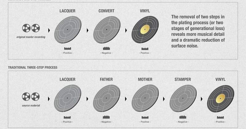

Tra l'altro più di una persona ha fatto notare che il metodo One-Step, col passaggio digitale non è più One-Step.
Eh... dipende da dove si parte ... non ricordo con esattezza le loro immagini dove descrivono i passaggi ma.. se non c'è scritto quialcosa come "original" master tape, ma semplicemente master tape, beh credo che la spunteranno, il loro può (non "è")  essere ritenuto un master tape da cui vengono stampati gli LP, poco importa, imho, come sia stato ottenuto...
Perchè poi da lì è, volendo, one step
Io penso che questa faccenda non arriverà mai in un tribunale...
6 minuti fa, one4seven ha scritto:
Ma il sistema One step riguarda strettamente l'ultima fase, quella che viene dopo il taglio lacca.
Il "dolo" è nelle fasi precedenti al taglio lacca.
Certo. E' quello che dico pure io, e un po' tutti qui.
Dichiarano ora, uno one step a partire da dove vogliono, ammesso che da ora lo chiamino ancora one-step...

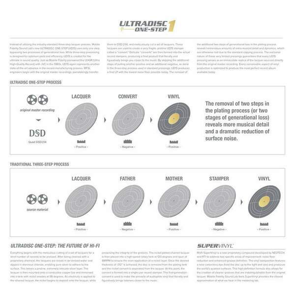

@scroodge no, non ora. Sul sistema One step non hanno dichiarato nulla, perché non è cambiato nulla. Sull'immagine promozionale dello One step hanno solo aggiunto il marchio DSD, alla già esistente "Analog Master Recording".
Si però nell'immagine promozionale è scritto "original master tape" > DSD > Lacca.
Mi domando: che cavolo è quell' "original master tape"?
SE è quello della Sony che viene digitalizzato in DSD e spedito a loro, ok, da lì è one step,  e può esserlo solo via DAC o via DAW.
In questo caso però non possono dire che lavorano in analogico, pigliano il DSD lo mandano al tornio e STOP, si chiama digital flat transfer da master tape originale, ed è il top in quanto a fedeltà, non potendo usare l'originale, appunto.
MA, siccome lo dicono, che lavorano in analogico, allora quell' "original master tape" è quello che loro ottengono dal DSD, dopo averlo lavorato (così dicono) in analogico, e allora "original" non è più, ed in questo caso è la Sony che potrebbe far loro causa..
E con sicurezza non è manco One step, a meno che, appunto loro vogliano considerare come original master il loro master e non quello originale per davvero, che di sicuro sta negli archivi sony, ammesso che sia solo uno..
Ho l'impressione che giochino sul termine "original master tape", che, a questo punto è ancora più confondente di AAA o one step.
Ulteriore impressione è che si stiano arrampicando sugli specchi..
No, Original Master Recording, non Tape. Perchè producono anche titoli, di cui pure One-Step, da master nativo digitale.
Ok. Vero. Sempre peggio però con l'uso dei termini. E ancora meno che cavolo è quel Original Master Rcording
Dunque per loro quel Original Master Recording" è il nastro ottenuto dal DSD dato da sony? e lo chiamano reconrding? O è il nastro ottenuto dalal lavorazione analogica del dsd dato da sony?
Attenzione che In gergo pro, "recording" è solo la presa di suono. Punto.
E comunque non mi tornano i passaggi da loro descritti, dato loro in mano hanno solo il DSD in partenza
Master tape (Sony) > DSD flat (Sony) > Produzione di nastro (Original master recording) [immagine mofi]  > DSD [immagine mofi]  > lacca [immagine mofi]
