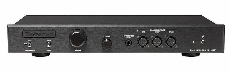

Passando al pannello anteriore possiamo trovare da destra verso sinistra, il pulsante d’accensione le varie uscite doppie XLR a tre poli e singola a 4, oltre al classico jack da 6.3 sbilanciato. E qui la chicca… una manopola per il bilanciamento dei canali. Divenuta oramai rarissima in qualsiasi ampli Hiend, è una possibilità che trovo molto utile, soprattutto per chi ha problemi di udito. Di seguito è stata posizionata la manopola del volume e un selettore di gain a due posizioni (14 o 20 db). Inoltre, sull’estrema sinistra è presente una leva che su tre posizioni dà la possibilità di selezionare gli ingressi in entrata. Il massimo della versatilità! Per quanto riguarda le specifiche tecniche, la casa dichiara un’impedenza di uscita di 2 ohm e una potenza di circa 3 Watt con il selettore di gain posizionato su high a 32 ohm di carico. Mentre l’impedenza d’ingresso è di 10k ohm. Il tutto con sei operazionali a discreti in pura classe A. A quanto sembra è un ampli capace di pilotare qualsiasi cuffia. Ma lo scopriremo nella prova d’ascolto.

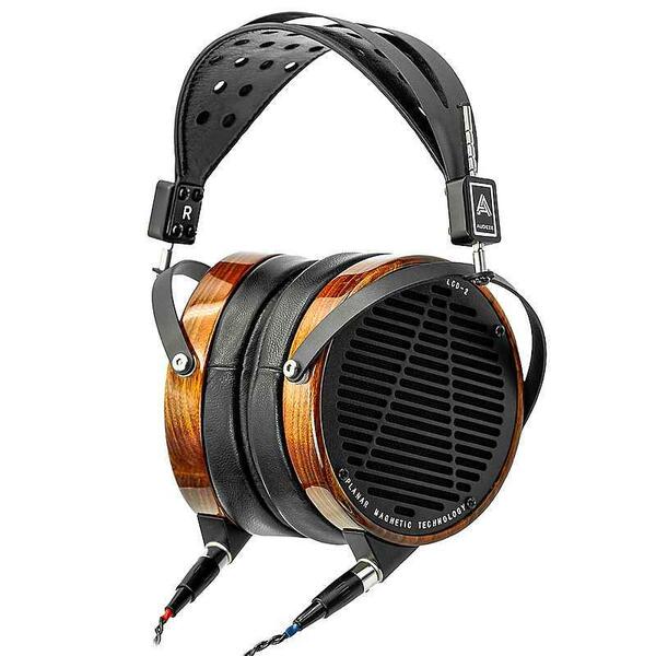

  • Bryston con Audez’e LCD2
Per coloro che non conoscono questa cuffia made in USA, ricordo che stiamo parlando di una cuffia orto dinamica uscita pochi anni fa e già prodotta nella sua seconda versione (rev.2). La tecnologia isoplanare è stata sviluppata negli anni 70 dalla Magnepan e, se la memoria non mi inganna, qualche anno dopo anche la Yamaha produsse delle cuffie che utilizzavano questa tecnologia ma che non riscossero molto successo di vendita. Marchi come Fostex, Hifiman e Audez’e hanno ripreso a produrre questo tipo di cuffie riscuotendo un discreto successo tra gli appassionati.
L’ Audez’e LCD-2 è caratterizzata da un suono compatto e di conseguenza da un sound stage modesto. Timbrica leggermente scura (laid back) con dei bellissimi medi e dei bassi quanto meno ottimi, soprattutto per chi ama ascoltare musica Rock. La casa dichiara un’impedenza nominale di 60 ohm e un’efficienza di  91 dB/1mW. “Wow!” è la prima cosa che mi viene da dire con questa accoppiata. La voce di Peter Gabriel in “Selling England by the pound” esce fuori liquida e molto presente. La batteria di Collins, le tastiere di Bank e il basso di Rutherford non hanno suonato mai cosi bene alle mie orecchie. Il Bryston riesce a portare questa cuffia su livelli che prima d’ora mai mi era capitato di provare. Passando ad ascolti Jazz la “musica” non cambia. Bellissima la definizione degli strumenti. Donald Fagen ci racconta la sua visione dell’epoca d’oro della radio per l’ennesima volta con un piacere nuovo ed affascinante. I fiati dei fratelli Brecker risuonano pieni e gradevoli, la chitarra di Larry Carlton scorre via liquida e veloce. Bellissimo. Quel leggero velo che contraddistingue questa cuffia sembra sparire completamente con il nostro ampli. Il basso è pieno e ben definito. L’accuratezza e la ricchezza armonica di questa cuffia vengono portate alla massima potenza. Un vero piacere per le orecchie.
Peccato per il soundstage limitato, che non fa apprezzare appieno la Audez’e con ascolti di musica classica. Questa peculiarità di fatto non le rende “onnivore” a tutti i generi musicali, nonostante questo il BHa-1 riesce ad aprire la scena leggermente, impresa quasi proibitiva con questa cuffia.
Anche considerando questi oggettivi limiti della cuffia, l’accoppiata Bryston/Audez’e mi sento di poterla consigliare come definitiva anche per i cuffiofili più esigenti, tranne forse agli amanti della classica, per le caratteristiche di cui sopra.
Consideriamo, inoltre, che le ortodinamiche hanno notoriamente bisogno di tanta birra nell’ampli per poterle pilotare a dovere. Nonostante io ami ascoltare a volumi abbastanza elevati non ho mai trovato nessun problema con in Canadian. Il “nostro” sfodera i suoi muscoli con l’Audez’e senza nessun sforzo eccessivo. Non sono riuscito difatti mai a passare le ore 2 con la manopola del volume. Tutto questo, preciso, in modalità bilanciata.
