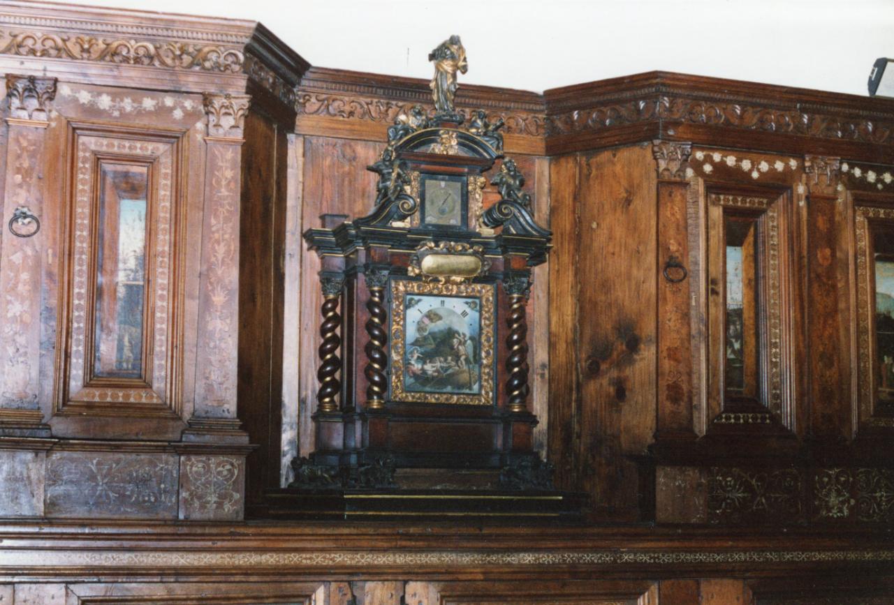

Date le spiegazioni del caso, fummo accompagnati nella sagrestia del Bramante, allora chiusa al pubblico. Ci trovammo in un ambiente mozzafiato, la volta affrescata (presumibilmente dal Bramante), un imponente doppia fila di armadi per arredi sacri in legno finemente intarsiati ed al centro si ergeva questo splendido orologio. Padre Celeghin mi invitò ad aprirlo e visionarlo. Mi resi subito conto che la cassa in legno era stata danneggiata (inizialmente credevo dal bombardamento inglese sulla chiesa, avvenuto nel 1943, cosa però smentita da successivi accertamenti). La testa della Vergine era mozzata, monco uno degli angeli alla base del timpano e la struttura lignea era scheggiata in diversi punti. Visionando poi la meccanica, vidi che fortunatamente, era completa (mancava solo il pendolo) anche se, i tentativi di ripristino avvenuti nei secoli precedenti, erano stati eseguiti con evidente imperizia ed approssimazione. Terminata l’osservazione dell’orologio, Padre Celeghin espresse il desiderio di rimetterlo in funzione (chiaramente a titolo gratuito, non possedendo la curia, i fondi per finanziare l’operazione). Presi a questo punto contatti con Luigi Pippa, massimo esperto italiano e non solo, nel restauro meccanico di orologi e pendoleria antica (sono sue le ricostruzioni dell’astrario di Giovanni de Dondi, presenti al Museo della scienza e della tecnologia di Milano e del museo dell’orologeria di La Chaux de Fonds in Svizzera. Già conoscevo il Pippa per altri motivi ed insieme, organizzammo un secondo sopralluogo per visionare la macchina; contestualmente ci trovammo anche con Claudio Fociani, restauratore accreditato presso la chiesa, che avrebbe dovuto occuparsi della cassa lignea e della ricostruzione delle parti mancanti. Con l’approvazione dei due restauratori ad effettuare gratuitamente il lavoro (vista l’importanza di quell’orologio) e con la benedizione di Padre Celeghin, iniziò il processo di restauro.
L’orologio
L’orologio fu costruito da Jean Baptiste Gonnon, orologiaio francese originario di Thiers e trasferitosi a Milano nella seconda metà del XVII secolo, al seguito del conte Antonio Lopez Fuensalida, vicerè di Spagna e governatore del ducato milanese. Gonnon ottenne la cittadinanza nel 1667 con il nome di Gio Batta Gonone. Oltre a quello in oggetto, sappiamo costruì un grande orologio a pendolo, per il campanile di San Gottardo a Milano, di cui fu anche temperatore (addetto alla manutenzione e regolazione) sino al 1704. Di questo Maestro orologiaio, sono conosciuti anche un orologio da tasca senza conoide, con cassa in ferro forgiato ed appartenente ad un collezionista americano, una pendola ad edicola su piedi in bronzo, realizzata a Milano ed ora nel museo di Lione, ed un secondo orologio notturno, molto simile per dimensioni e caratteristiche, a quello di Santa Maria delle Grazie.  L’esemplare che è stato restaurato, poggia su una base con quattro leoni che lo sorreggono ed è alto 170 centimetri, incluse la base stessa e la statua della Vergine. La cassa è interamente realizzata in legno di noce, con colonne tortili, capitelli ionico-corinzi e struttura a doppio timpano. Il quadrante è posto all’interno di una cornice intagliata e dorata, ed ha dipinta un’allegoria sulla provvisorietà della vita terrena; si osserva infatti una grande barca, con i passeggeri che vogano, mentre il tempo regge il timone. Completa l’immagine, la consueta apertura ad arco, al cui interno scorrono le placchette con incise le ore. Sopra il quadrante, è posizionato un cartiglio dorato e inciso, che recita: “MDCLXXX F. Felix Barberivs felice expectas exitv nescies mortis horam horarvm mesura sacrestie sacravit die III aprilis” che può essere tradotto come: “Nel 1680 frate Felice Barbieri, nell’attesa di una fine felice, ed ignaro dell’ora della morte, volle dedicare la misura delle ore, a questa sagrestia il giorno 3 di aprile”. Non è chiaro se l’orologio, sia stato solo posizionato da frate Barbieri, o sia stato commissionato dallo stesso al Gonnon, che lo ha poi realizzato. Considerando comunque gli eventi e l’epoca che hanno portato il Gonnon a Milano, la data 1680 potrebbe1272278622_FOTOB.thumb.jpg.2e69de0fbd39838b81e2782c522c8147.jpg corrispondere, a quella di realizzazione dell’orologio. Sopra il cartiglio, è presente un secondo quadrante metallico, sul quale è possibile leggere: il mese, la data, le fasi lunari, l’età della luna, i segni zodiacali, le allegorie delle quattro stagioni e, nell’apertura in basso a destra, le allegorie dei pianeti, che danno nome ai giorni della settimana. In alto sul quadrante, è incisa una seconda iscrizione che recita: “Menses atq dies planetas tempora lunas cerne sed in vita sydera nulla colas” che può essere visto, come un ammonimento a non tener conto degli oroscopi e delle superstizioni e si può tradurre con: “Conosci i mesi, i giorni, i pianeti, lo scorrere del tempo, le lunazioni, ma nella vita, non considerare i corpi celesti”.

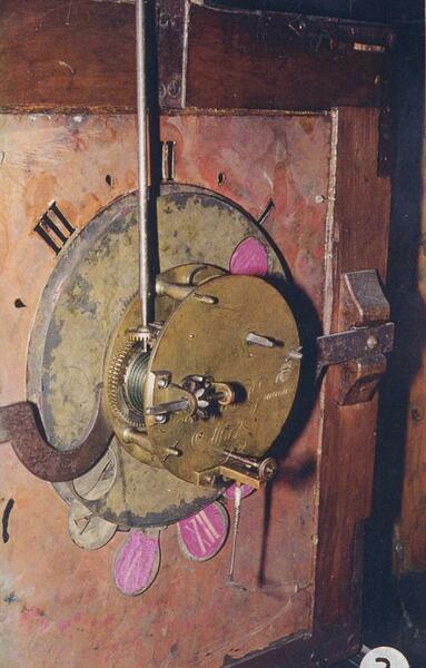

Il movimento è a platine circolari, separate da quattro colonnine, molla a rocchetto e cricchetto, con conoide a budello. Lo scappamento doveva essere originariamente a manovella, modificato in tempi successivi a verga. Un’asta rotante, collegata al movimento principale, trasmette la marcia al quadrante superiore del calendario, con quattro ruote dentate.

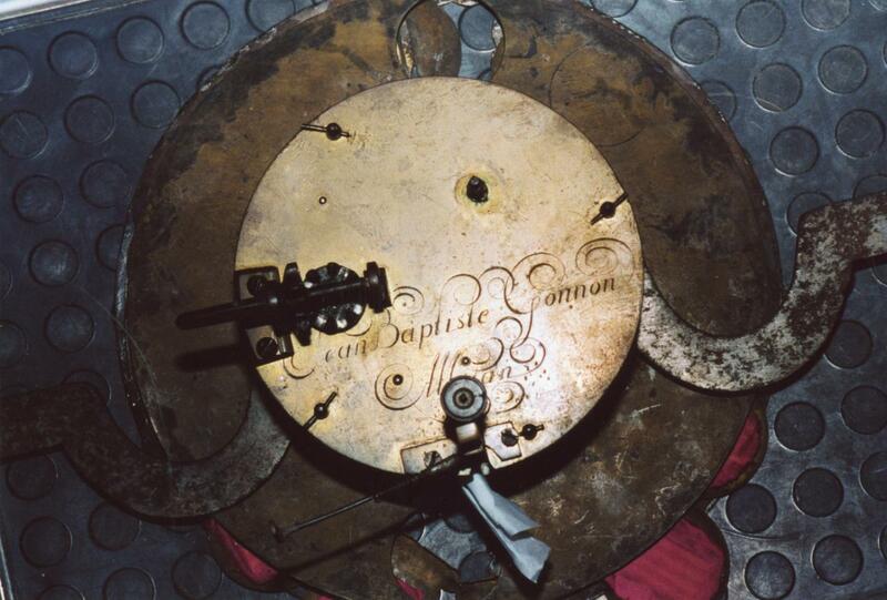

“Per prima cosa sono state rimosse le meccaniche dalla cassa, quindi, completamente smontate per la pulitura ed aggiustatura. La maggior parte dei danni, sono stati creati da vecchi interventi, eseguiti in modo maldestro. Il danno più grave, è stato causato dalla molla di carica, con l’occhiello di fissaggio talmente slabbrato, che, sganciandosi durante la ricarica, scaricava tutta la forza sulla prima ruota, stortandone leggermente alcuni denti. E’ stato quindi rifatto l’occhiello della molla e rinforzato l’aggancio al bariletto. Sono stati raddrizzati i denti della prima ruota e sostituito il budello usurato, con una nuova corda in budello naturale. Quando venne sostituito lo scappamento a manovella, con quello a verga, il ponte posteriore della verga, era stato privato delle spine di posizionamento, ed il foro della vite di fissaggio allargato, per permettere un posizionamento empirico della verga. Lo scappamento è stato quindi rettificato, ed una volta messo a punto, sono state ripristinate le spine di posizionamento, del ponte della verga. Per rimbussolare il perno del conoide, era stata inserita nella platina, una bussola più alta di quella originaria, ed era stata poi spianata con una lima, graffiando ed abradendo parzialmente la firma del Gonnon. Una frattura alla forchetta del pendolo, era stata rabberciata mediante fil di ferro, eliminato l’accrocco, i monconi sono stati inguainati, con un tubetto di ottone saldato ad argento.

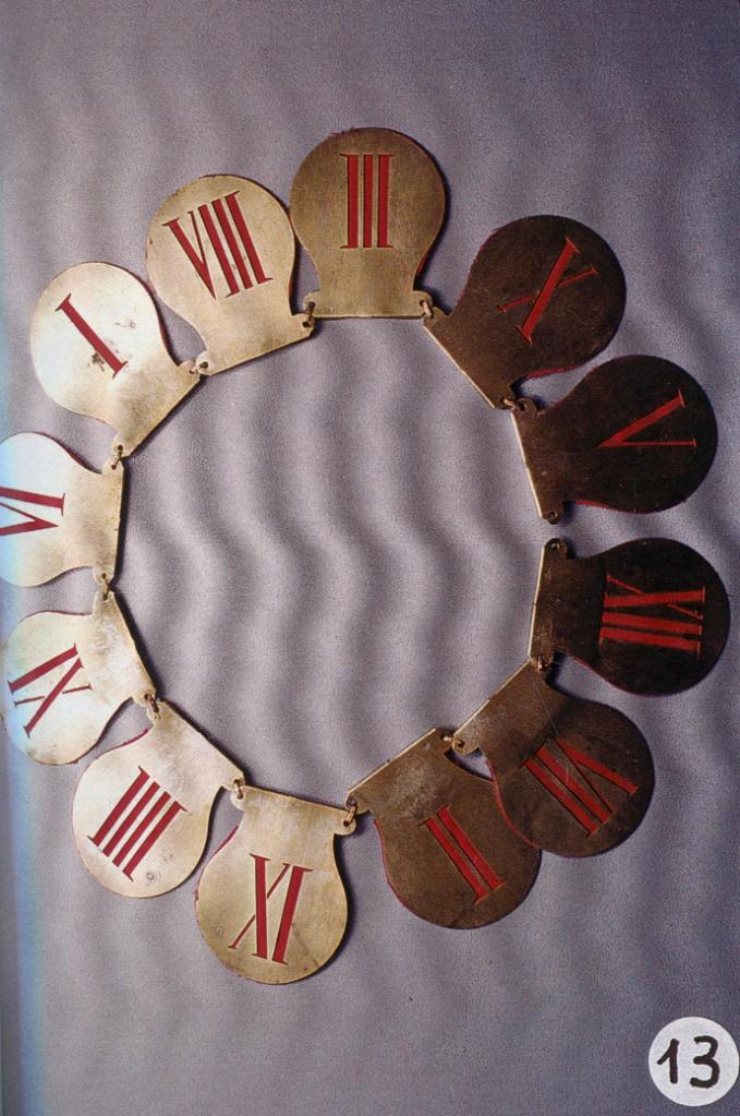

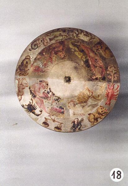

Non è stato necessario il rimbussolamento dei perni, in quanto, vista l’ottima qualità dei materiali, ancora in buone condizioni. I bracci di ferro che sostengono il movimento, sono stati raschiati e protetti, con vernice giapponese. Il pendolo mancante è stato ricostruito e tarato, nello stile dell’epoca. Le targhette delle ore sono state pulite e protette, è stata sostituita la seta che le rivestiva, ed è stata revisionata la catena, in quanto non permetteva un fluido scorrimento delle ore sul quadrante. La ricarica dell’orologio è giornaliera e si effettua sul fianco sinistro della cassa. E’ stata costruita una chiave allungata, bloccata sul perno di carica da due bulloncini a mano e, la cui impugnatura, si raggiunge aprendo lo sportello laterale della cassa. Il meccanismo del calendario, non presentava usura o rotture, era solo bloccato da incrostazioni e lubrificanti essiccati. Le parti meccaniche, sono state immerse in bagni sgrassanti e le parti arrugginite, raschiate e protette con paraffina liquida. I dischetti rotanti, dipinti con le allegorie, sono stati tamponati con soluzione antiossidante ed i dischetti argentati, protetti con vernice giapponese, come la piastra anteriore, ed il disco rotante. La fascia della data, è stata riargentata manualmente, con nitrato d’argento, mentre l’indice d’acciaio che era leggermente ossidato, è stato spazzolato e conserva la brunitura originale.”
