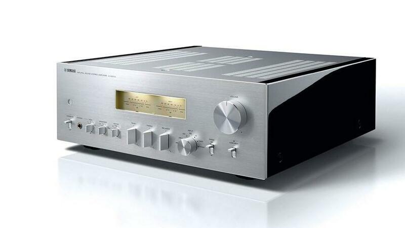

L'amplificatore invece sembra arrivare dai più bei ricordi dei tempi d’oro dell’alta fedeltà, a cominciare dagli strumenti di misurazione ad ago, per proseguire con la batteria di comandi a chiavetta retaggio degli Yamaha classici e con diversi piccoli controlli molto ben realizzati. La macchina da due metri di distanza si può benissimo scambiare per un amplificatore della metà degli anni settanta, e intendo decisamente questo come un complimento.
Note estetiche comuni alle due macchine riguardano: la disponibilità nei colori alluminio e nero.
A me l’ampli piace più silver e il lettore nero, anche perché così la livrea ha il colore più intonato all’epoca di riferimento (moderna il lettore, anni settanta l’amplificatore).
Per la coppia sceglierei l’alluminio; i pannelli laterali di legno, molto ben lavorati (ne trovate più oltre una foto da entrambe le facce).
Quelli degli apparecchi in prova erano neri “lacca piano”, una finitura di lusso che è anche un riferimento alla produzione di pianoforti della Casa. Ma all’estero ci sono anche color legno, che per l’ampli sarebbe filologicamente il massimo.
Chi è interessato potrebbe provare ad averli su richiesta; il telecomando, con tasti e pannellino superiore d’alluminio spazzolato.
Nonostante la distanza fra le epoche cui le estetiche dei due apparecchi si riferiscono, questi stanno benissimo insieme e soprattutto le scelte di disegno non vanno mai a detrimento della funzionalità. Oltre a soddisfare il senso estetico, infatti, contribuiscono come accennato sopra a rendere l’utilizzo quotidiano particolarmente agevole.

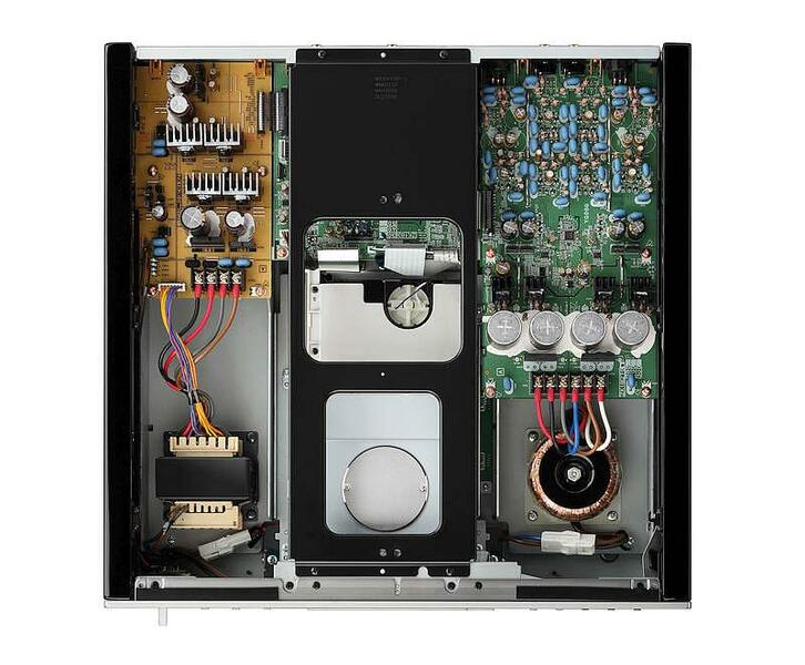

Chi converte tutto questo ben di Dio? Un chip venuto dalla California, prodotto da quella ESS Technologies che si trova sempre nel lotto dei primi della classe: il convertitore digitale-analogico a 32 bit ES9016 della famiglia dei DAC Sabre32, a cui di solito si attribuisce un suono molto dettagliato con medio bassi ben presenti (ma ricordiamo sempre che i convertitori… non suonano da soli!). E’ localizzabile nella foto più sotto, sulla sinistra, evidenziato da un circoletto giallo. Ci siamo fatti confermare dalla Yamaha che, a differenza di molte altre macchine in cui il segnale in formato DSD viene inviato al DAC previa conversione in formato PCM, nel CD-S2100 la conversione del formato DSD in analogico avviene sempre direttamente; quindi il segnale DSD viene inviato al DAC senza la sopra menzionata conversione in PCM.
Venendo alle caratteristiche più fisiche, la meccanica è un pezzo da esposizione, la stessa del fratellone CD-S3000, con un cassetto veloce e preciso che stupisce per la leggerezza dato che comunica il senso di affidabilità di una cassetta di sicurezza. E’ montata sul telaio con una procedura che ne assicura l’allineamento e quindi anche l’orizzontalità se l’apparecchio nel suo complesso è in bolla.  Io non l’ho tirata fuori per via di questa avvertenza sul sistema di centratura in fabbrica, che temevo di compromettere; ve ne mostro comunque qui sotto una foto tratta dal sito della Yamaha.
Il pannello frontale mostra una precisione di montaggio eccellente, senza alcuna  fessura, e un display limpidissimo ma sottile e senza funzione CD text, quindi non potrete leggere il nome del brano che state ascoltando. Come già osservai per l’ammiraglia della Casa, questa soluzione mi da idea di essere anche troppo audiofila. Ci sono poi un selettore degli ingressi, quello già menzionato dello strato CD /SACD, un tasto “pure direct” che il display di cui sopra ve lo spegne del tutto, com’è giusto che sia, in nome della qualità della riproduzione. Tutto anche da telecomando.
La macchina esce in analogico su connettori bilanciati XLR e non bilanciati su RCA. Sul retro ci sono anche l’attacco per la diagnostica computerizzata e un ripetitore di telecomando per sistemi “tutto Yama”.
Un piacere esaminare l’interno, con circuitazione completamente bilanciata (evitate quindi che i negativi delle uscite siano collegati o scambiati fra di loro). E’ ripartito in due sezioni, per il segnale digitale una, e per il segnale analogico l’altra, servite ciascuna da un trasformatore dimensionato per ben più alti assorbimenti, rispettivamente a lamierini e toroidale; questi pezzi danno la loro buona mano per portare il lettore ai suoi 15,6 chilogrammi di peso. Sono collocati inusualmente nella parte anteriore del telaio, probabilmente per abbreviare e proteggere ulteriormente da disturbi i percorsi del segnale verso le uscite posteriori. Numerosi gli accorgimenti circuitali, come ad esempio viti di rame invece di saldature sui percorsi di massa per avere più contatto e meno impedenza circuitale. Il CD-S2100 misura, L x A x P,  435 x 137 x 438 mm, quindi è praticamente quadrato.
La porta USB è gestita da un chip proprietario, ASIO 2.3 Yamaha Steinberg. Se utilizzate la porta USB, dovete scaricare dal sito della Casa i driver. Lo Yamaha Steinberg genera un proprio clock, sincronizzabile a sette livelli di adattamento con quello in ingresso di un PC esterno. Nel manuale d’istruzioni è dichiarato compatibile con i più diffusi sistemi operativi Windows e Mac; a chi volesse usare come hi-fi PC una macchina sotto XP, suggerisco un approfondimento col negoziante o col costruttore, poiché la documentazione non è chiarissima su questo sistema operativo; l’ideale sarebbe una prova col proprio computer. Anche a costo di passare per il Furio del film “Bianco rosso e Verdone”, proverei il lettore con la mia macchina anche se avessi un Mac con OSX.

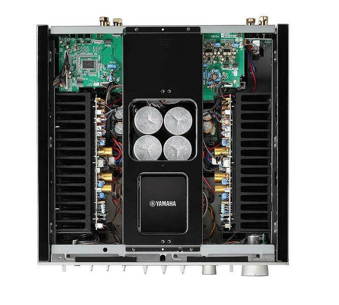

Amplificatore. Parliamo di un apparecchio di dimensioni importanti ma non enormi (L 435 x A 157 x P 463 mm.) che raggiunge il ragguardevole peso di 23,4 chilogrammi.
Dentro troviamo un trasformatore a lamierini posto quasi a ridosso del pannello anteriore, immagino per le stesse ragioni che hanno spinto a mettere i trasformatori in avanti nel lettore, ma qui c’è anche la maggior prossimità con i banchi di transistor di potenza, situati sui lati con dissipatori verso l’esterno. Circuitazione anche sul retro del pannello frontale, una scelta che pochi anni fa era ancora considerata un po’ eretica (secondo me solo perché derivata dall’home theater) ma ormai largamente adottata su macchine di alto livello avendo dimostrato la propria validità.
Sono rimasto sorpreso da un certo disordine interno rispetto al lettore; è presente un affastellamento dei componenti sulle schede e alcuni passaggi cavo non sono proprio intuitivi. Ma è anche vero che c’è un sacco di roba da collegare e che gli ingegneri della Yamaha dovevano aver molto chiaro il loro progetto, dato che l’apparecchio comunque è silenziosissimo ed appare facilmente smontabile.
La sezione phono, per testine a magnete mobile (MM, Moving magnet) e a bobina mobile (MC, Moving Coil), è realizzata a componenti completamente discreti; a me sembra proprio la stessa del fratello maggiore A-S3000 e infatti come quella s’è comportata.
Ottimi i comandi, installati con grande precisione, consistenti al tocco. I controlli di tono escludono in posizione centrale il relativo circuito; la zona di passaggio sul flat, silenziata, poteva essere un po‘ più stretta.
Per il controllo di volume si è optato per la stessa soluzione adottata sull’A-S3000, un comando realizzato su specifica dalla New Japan Radio e basato sulla commutazione di resistenze. Il comando “mute”, molto gradevole a vedersi in azione, fa direttamente muovere avanti e indietro la manopola motorizzata del volume. Il selettore d’ingressi è un’altra manopola che però comanda un selettore elettronico, non meccanico, senza fine corsa, che scorre lungo la lista degli ingressi attivando quello selezionato, con led di conferma.
L’amplificatore dispone di quattro ingressi ad alto livello uno dei quali fa parte di un ingresso / uscita (tape loop) per collegare un registratore a bobine, a  cassette, un equalizzatore o altra unità esterna, e dell’ingresso per il giradischi.
Vi sono poi una posizione “main direct” che fa funzionare la macchina come solo finale e due ingressi bilanciati. Sul pannello posteriore dell’A-S3000 esistono dei commutatori per invertire la fase del segnale dei connettori XLR dei due ingressi bilanciati. Azionandoli potete rispristinare la fase corretta pure per sorgenti con connettori XLR cablati secondo lo  standard europeo, quasi desueto e comunque utilizzato soprattutto… dai giapponesi, che prevede l’inversione fra i pin 2 e 3; ma permette anche di cambiare la fase assoluta del vostro impianto quando usate questi ingressi.
Sono presenti anche il controllo del bilanciamento e la presa per cuffie con connettore grande; un regolatore del livello dell’uscita cuffia permette di utilizzare quest’ultima ai medesimi livelli di volume consueti quando si ascolta coi diffusori.
I connettori sul pannello posteriore sono di ottima qualità, spiccano quelli per le due coppie di diffusori previste (l’A+B selezionabile dal pannello frontale è significativamente chiamato “A+B Biwiring”)  uno dei quali fa bella mostra di sé, smontato, nella foto qui sotto.
Ci sono anche le entrate e le uscite delle sezioni pre e finale, utili fra l’altro per l’ integrazione con un impianto multicanale (ingresso “main in”) o il collegamento ad un subwoofer amplificato, ma solo in alternativa fra loro; anche qui come sul lettore troviamo l’attacco per la diagnostica computerizzata e un ripetitore di telecomando per sistemi “tutto Yama”.
I bellissimi indicatori ad ago possono funzionare da VU-metri (VU-meter) o indicatori di picco (peak meter); nella prova dell’A-S3000 scrivevo un’annotazione che vale anche qui: “Anziché VU o picco avrei preferito poter selezionare due diverse scale di sensibilità in VU per vedere gli aghi muoversi sempre a corsa lunga, anche perché a voler essere proprio pignoli l’indicatore ad ago non è il massimo, per via della sua massa non nulla anche se ridottissima, per misurare il valore di picco che per sua natura varia fulmineamente (a tale scopo, per indicare il picco dalla fine dei ’70, quando i led si resero disponibili si iniziò ad utilizzare una scala di tali diodi luminosi, ovviamente privi di massa mobile). Ma li trovo splendidi così come sono.” Beh, sono splendidi anche questi, pur se più piccoli, e caratterizzano totalmente il frontale dell’apparecchio riportandoci indietro agli anni d’oro.
