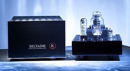

I due finali già cosi manifestano le loro differenze: bellissimi, materici i Klimo, per nulla lenti, riescono a seguire il messaggio musicale con molta naturalezza, e soprattutto anche a questo livello di ascolto possono riprodurre il pieno orchestrale in modo molto completo. Anche a basso volume, il suono è in poche parole vivo.

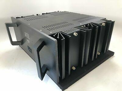

Con il Mark Levinson (spero l’avrete fatto scaldare almeno un’oretta), siamo molto vicini, ma già si nota una piccola differenza nel pieno iniziale, poiché il tutto sembra più tirato e grande, facendo come crescere le dimensioni dell’orchestra, dandogli più immanenza, con un basso orchestrale che esce già bello pieno.

I Klimo sono dei prima versione, e vengono utilizzati con l’alimentazione a valvole (poi proveremo anche quella a stato solido) e con l’opzione che prevede un modesto uso di controreazione, per meglio interfacciarli con i diffusori, che hanno un basso appena poco frenato (ma potrebbe essere un problema ambientale e di gusti personali).
Per volume realistico, intendo un volume allineato con quanto ci è dato ascoltare in una sala concerti in una posizione intermedia, e qui ognuno gioca le sue carte delle esperienze avute in simili occasioni. Le cose non cambiano, nella sostanza.
I Beltaine si dimostrano i fuoriclasse che sono, sfoderando una dinamica che non sta né sopra né sotto la velocità ritenibile naturale, ed al momento del pieno rispondono in modo molto corretto.
Cosa significa molto corretto? Significa che al crescere del segnale musicale l’orchestra non cambia timbro, non varia di grandezza, lasciando inalterate le proporzioni non diventando essa piatta e bidimensionale ovvero più profonda e larga; in poche parole, è la stessa orchestra che semplicemente suona con maggiore intensità, perché i singoli strumentisti mettono più energia nei loro strumenti.
Nessun indurimento, nessuna fatica.Mark Levinson 23.5
Il Mark Levinson fa il tutto in maniera un po’ diversa. La velocità sembra maggiore, la grandezza dell’evento rimane più alta, più spettacolare, ma ho l’impressione che nel picco orchestrale cambi qualcosa: l’orchestra sembra crescere di dimensioni e di componenti, e varia l’equilibrio timbrico, seppure di poco, con un basso più pronunciato, come se arrivasse prima del resto.
Anche qui non c’è nessuna compressione dinamica, ma il Mark Levinson sembra avere più fretta di finire il pieno orchestrale, di impressionarci.
Se immaginiamo un paragone con un tizio che sale le scale, i Klimo sembrano salire facendo uno scalino per volta, rapidi e senza troppo fiatone, mentre il Mark Levinson ad un certo punto fa tre scale alla volta, con un incedere appena meno regolare ma forse più sollecito.
Se non avessi alcuna esperienza di ascolti dal vivo, direi che il Mark Levinson è più dinamico, mentre in realtà è solo più irruento.
