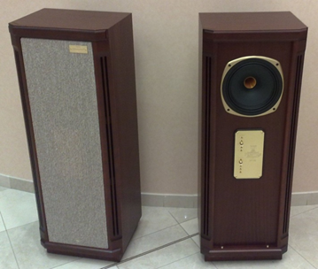

La nuova serie introduce i più importanti e ragguardevoli sviluppi nella tecnologia del DC in più di 40 anni di storia. Nella GR, secondo la Casa, rivive lo spirito della serie Gold, con prestazioni e tecnologie del 21° secolo. Affinamenti chiave riguardano la nuova polpa multi fibra utilizzata per il cono del woofer, con doti maggiori di smorzamento ed articolazione, una nuova lega di alluminio per il driver delle alte frequenze, con all’interno un diaframma circolare in Mylar, inserito per incrementare la trasparenza e la linearità. Infine è stato migliorato anche il cestello in alluminio dell’intero complesso del DC, con miglioramenti importanti in tema di rigidità strutturale e di incremento dei punti di fissaggio con il cabinet.
Il nuovo crossover impiega condensatori Claritycap MR, resistenze a film spesso Vishavy e induttanze a bassissima saturazione in ferro. L’intero crossover è trattato criogenicamente per rendere i componenti, i conduttori e le saldature unite a livello molecolare cristallino. Il trattamento criogenico o DCT, già utilizzato dal 1952 nei laboratori nucleari di Los Alamos, prevede che i componenti vengano immersi in un bagno di azoto liquido alla temperatura di -196° C. Questo processo di immersione non è immediato ma viene effettuato progressivamente, in sale particolari, con trattamenti di “cottura” controllati da computer a passi di 0,25° per volta. Tutto il processo dura diversi giorni ed assicura l’irreversibilità del trattamento criogenico. L’impatto del DCT sui componenti elettronici, come dimostrano studi ventennali nel settore, migliora sensibilmente le capacità di conduzione elettrica e la resistenza dei materiali all’invecchiamento.

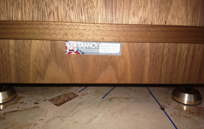

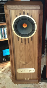

image.png.486fa53b9083690dd18afa5e8e3e1f38.pngLa rigidità strutturale del mobile di ogni diffusore acustico è fondamentale per una corretta riproduzione timbrica. Un cabinet studiato e costruito superficialmente non sarà in grado di esprimere un suono timbricamente corretto a causa delle dispersioni e colorazioni che andranno inevitabilmente a sporcare il risultato. Partendo già dall’ottima base costituita dal mobile della versione SE, la Tannoy, rivisitando il progetto, ha introdotto numerose migliorie strutturali interne, inserendo, in alcune parti sensibili del mobile, elementi ammortizzanti in gomma e rafforzando, con elementi rigidi, altre parti deputate sia allo scarico verso il pavimento sia alle vibrazioni introdotte dal movimento del potente motore magnetico del DC.

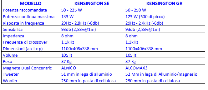

Molto singolarmente, per quanto esteticamente i due mobili esteriormente siano quasi identici e, per quanto le prestazioni dichiarate siano quasi equivalenti, all’interno tutto è cambiato.
 I cambiamenti immediatamente percepibili si evidenziano nel diverso materiale del cono del woofer e nella sua doppia sospensione e, soprattutto, dal più elevato numero di viti di serraggio del trasduttore al cabinet.

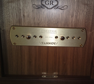

Alla base del mobile, in posizione orizzontale, anziché verticale come nella precedente SE, trova posto il selettore con interruttori a vite per la gestione dell’emissione e del grado di roll-off del tweeter.
Sul retro è presente l’ampia morsettiera per il collegamento all’amplificatore. Tali connessioni permettono il biwiring e, cosa usuale per Tannoy, è presente anche il connettore per il collegamento a massa del cestello del DC
La finitura del mobile è in noce chiaro, diversa dal mogano rosso della precedente SE e presenta diversi motivi ad intarsio inseriti sul frontale, sia sotto che sopra il DC. L’aspetto estetico, del tutto soggettivo, rende questa nuova versione meno classica della precedente ma, probabilmente, più adattabile ai diversi stili di arredamento presenti nelle nostre case.
I diffusori hanno a corredo una bellissima scatola in legno contenete gli accessori, i cavi per ponticellare i morsetti, le punte e le relative sottopunte per l’installazione a pavimento, il manuale d’uso e la confezione della crema per la lucidatura del mobile:
