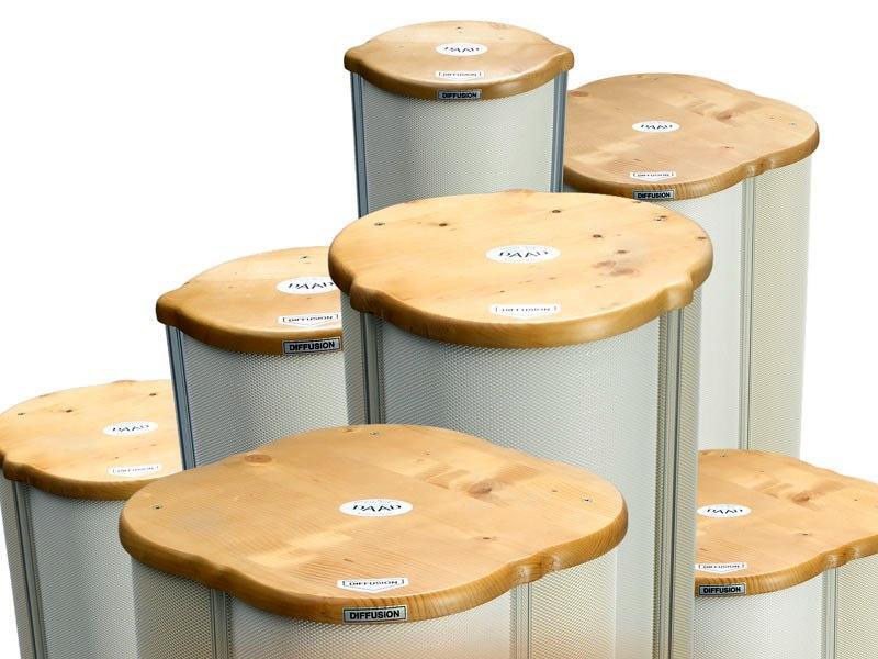

I Daad sono realizzati, almeno per quanto concerne la parte visibile esterna, con un lamierino stirato microforato, di colore bianco o nero, chiuso alle estremità con due “tappi” in legno. L’altezza tipica di questi dispositivi è di 110 cm, ma possono essere realizzati, come è avvenuto anche nel mio caso, su misura per meglio adattarsi agli spazi e agli arredi esistenti. I modelli disponibili sono il Daad 2, il Daad 3 e il Daad 4 e formalmente differiscono fra loro per il diametro (22, 28, 39 cm), che determina la frequenza di taglio che è rispettivamente 120, 70 e 50 Hz, e per il numero di lobi di cui è costituito il corpo centrale verticale.
Ognuno di essi possiede, oltre ad uno o più lobi assorbenti a seconda del modello, almeno un lobo riflettente che interviene a frequenze superiori ai 400 Hz. Questo stratagemma costruttivo permette, con la semplice rotazione del dispositivo, di giocare con l’energia sonora, di assorbirla o restituirla in ambiente a seconda delle necessità.
A complemento dei succitati Daad, nel catalogo di Acustica Applicata troviamo altri due prodotti: lo Studio Daad, sostanzialmente un DaaD 2 equipaggiato con un'asta telescopica interna innestata su treppiede che permette di posizionarlo da 23 a circa 100 cm dal pavimento, e gli Eco Daad, efficaci a partire dai 260 Hz, che grazie alla loro forma semicilindrica sono facilmente applicabili al soffitto e alle pareti o possono anche essere appoggiati al pavimento.
DaaD-Group.jpg.81335320182b06d9cdfda3b0a8d69bd0.jpgTutti questi prodotti in fase di trasporto sono contenuti all’interno di robusti imballi, che potrebbero benissimo andar bene anche per diffusori dal peso di oltre 50 kg, e non sono accompagnati da alcuna documentazione dal momento che il manuale e moltissimi altri utili articoli sono disponibili, non solo per i clienti ma anche semplicemente per i curiosi, sul sito internet, che vi consiglio di consultare, di Acustica Applicata.
