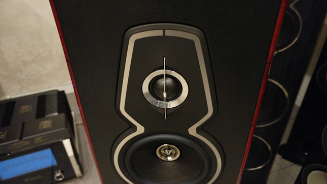

Il diffusore è alto poco più di un metro e pesa la bellezza di 52 kg. Tecnicamente è un 3 vie e mezzo, con 4 altoparlanti. I tagli del crossover sono posti a 80, 250 e 2500hz. Nel mobile sono collocati due woofer da 18 cm di diametro (presumo che quello inferiore operi alla frequenza di taglio più bassa) in materiale sintetico e polpa di cellulosa, con magnete in neodimio, un midrange da 15 cm (stesso materiale e magnete) e un tweeter da 28 mm identico a quello già montato sulla vice ammiraglia della serie Reference Lilium (che ho il piacere di possedere). Questo elemento, insieme a tutti gli altri miglioramenti tecnici apportati, è quello che fa la differenza tra il suono della Olympica III e della Serafino. Potremmo stare a parlare della nuova struttura antirisonante a zero vibrazioni, potremmo soffermarci sullo Stealth Ultraflex con accordo laminare che ha sostituito il condotto lamellare precedente, ma, a mio avviso, la vera differenza, la vera essenza, il vero valore aggiunto di questo diffusore è in quel driver e in come esso sia stato implementato nel crossover del diffusore.
