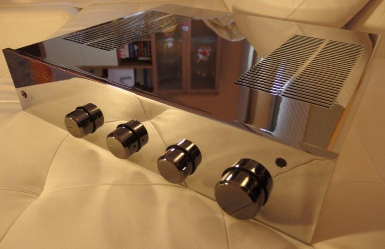

Appena sballato e posto a dimora, seppur con qualche imprecazione legata al suo insospettato e notevolissimo peso, con la sua abbagliante e magnifica cromatura estesa anche alle quatto manopole destinate rispettivamente all’accensione, alla commutazione dei quattro possibili ingressi, alla commutazione tape/source ormai di nostalgica memoria e alla regolazione continua di volume, non può non suscitare un espressione di grande ammirazione per la piacevolezza estetica.
Certo, parlando di stile ed estetica, un amplificatore integrato allo stato solido riconducibile inevitabilmente ad un parallelepipedo, sappiamo può avere mille interpretazioni, ma sicuramente questa elettronica di dimensioni frontali standard ma di profondità importante con i suoi oltre 40 cm, esprime un sapiente quanto riuscito mix fatto dell’assenza di qualunque barocco orpello e una esemplare linearità di forme e volumi, che non mancherà di impreziosire qualunque setup audio, diventandone protagonista centrale con la sua finitura a specchio, ma capace di inserirsi senza grande difficoltà in qualunque stile d’arredamento.

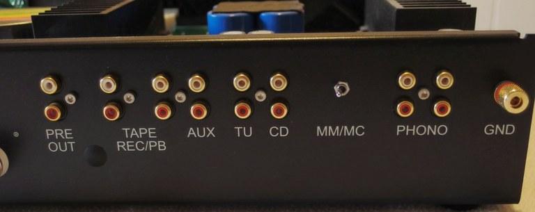

Passando all’esame del “lato B” di questa bella amplificazione, dopo la vaschetta IEC di alimentazione, i validi connettori diffusori di presumibile fattura WBT, si susseguono:
  • l’uscita Preamplificata per l’impiego dell’integrato associato ad un eventuale finale di potenza;
  • le linee di ingresso/uscita Tape che senza pensare all’ormai defunto standard delle cassette Stereo 7 Philips potrebbe allettare l’audacia fantasia sul risvegliato interesse per i registratori a bobine analogici, ma che ovviamente si presta ugualmente bene anche a qualunque altro ingresso di tipo ad “alto livello”;
  • i tradizionali tre ingressi Aux/Tuner/CD,
e infine quello che personalmente, più di tutto, mi fa sempre tanto piacere vedere su un elettronica di amplificazione: un prezioso ingresso phono (anche se le coppie di connettori sono due) che attraverso uno switch dedicato alla commutazione MM/MC e il corredo di due connettori RCA maschi di adattamento d’impedenza a 100 Ohm per le testine Moving-Coil, insinua il sospetto sulle grandi velleità analogiche di questo integrato.

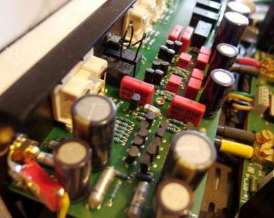

Symphonic-Line-RG14_in.jpg.167b46383fe3509d73270bcfc708d6f4.jpgAhimè però nel tempo ho imparato che molto spesso seppur esibiti con grande fierezza in apparecchi anche di grandi pretese, lo stadio phono alla fine però si riduce ad una manciata di circuiti operazionali tuttofare che in quattro e quattr’otto, bello e pronto, realizzano la delicata e preziosa preamplificazione e la rete di equalizzazione RIIA, dalla tutto sommato corretta ma tante volte anche smunta e avvizzita musicalità,  costringendo a ricorrere ad un pre-phono esterno dedicato.
Ben!! Magnifica è stata invece la sorpresa dello scoprire nel RG14 Edition uno stadio phono realizzato interamente da una popolosa pletora di eccellente componentistica di tipo “discreta”, tanto attiva che passiva, ad evidenziare subito l’attenzione riposta dal progettista sul versante della sorgente analogica costituita dal giradischi che manifestamente, invece di una economica soluzione copia/incolla, ha voluto investire un bel po’ di tempo e risorse in un ottimo stadio che se comprato a parte si confronterebbe senza timore alcuno direttamente con oggetti del costo di 7/800 Euro.
Ma altrettanto grande e inaspettato è stato il mio stupore nello scoprire invece che lo stadio di preamplificazione linea è stato interamente affidato a due coppie di amplificatori operazionali: due comunque validissimi Op-Amp con stadio d’ingresso a FET BurrBrown OPA604 e due “storici” NE5534 d’annata come stadio driver dei finali di potenza, alimentati da un dedicato stage di alimentazione stabilizzata.
