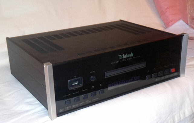

L’891 è in grado di leggere tutti questi formati, sia audio che video:
BD-Video, BD-3D Video, Super Audio CD (SACD), HDCD, CD-R, CD-RW, Picture CD (Kodak), Fujicolor CD, WMA(Windows), DVD-Audio, DVD-Video, DVD-R, DVD+R, DVD-RW, DVD+RW, e DVD-AVCHD
L’ottica di lettura prevede ben tre raggi laser con lunghezza d’onda diversi, al fine di consentire l’accurata lettura di tutto il image.png.bd1637de13ea0155150ed3fde1e8f807.pngsoftware. Per il comparto video, la lettura è eseguita al doppio della velocità normale mentre per i cd audio la lettura è eseguita a velocità quadrupla.  I dati, così letti, sono poi trasferiti a una memoria interna. Il sistema dovrebbe garantire, a detta del costruttore, una lettura meticolosa e priva di errori di tracciamento.
La risoluzione video via HDMI è di 1080p/24 frame al secondo. Il processore video è l’ottimo Anchor Bay ABT 2015 e la conversione video D/A è da 12 bit 297mhz.
Per l’audio la conversione D/A è affidata a 2 convertitori  a 8 canali 32 bit 192 khz, i famosi ESS Sabre 9018, uno per le uscite analogiche 7.1 e l’altro per quelle stereo rca/xlr in configurazione quad balanced mode.

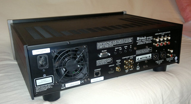

Le connessioni principali, presenti sul pannello posteriore, prevedono una uscita HDMI (sia video che audio), una uscita video composito ed una component Ypc. Le uscite audio sono due stereo (duplicate in rca e xlr) ed una 7.1 per il collegamento con processori e/o ampli HT non dotati di connessioni HDMI.
L’audio digitale, oltre che HDMI è disponibile anche via uscita coassiale (compatibile fino a 192 khz).
E’ anche presente una porta ethernet che consente al lettore di dialogare con la rete per i contenuti BD live,  per gli eventuali aggiornamenti software e per la visione dei filmati, anche HD via YouTube.

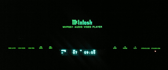

Sul pannello frontale, oltre ai consueti comandi operativi, vi è un ingresso USB per memorie di massa che consente la visione di file audio/video. Sul manuale, al quale vi rimando per ulteriori approfondimenti, non è specificata la risoluzione massima in ingresso dei file audio.

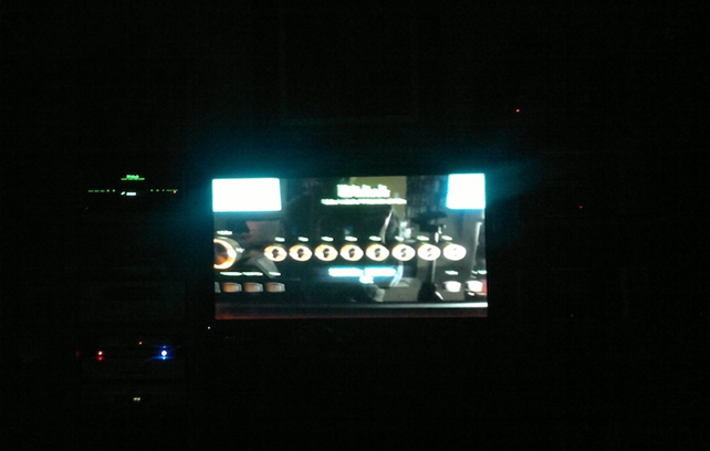

Ho iniziato, come ovvio, dalla visione di materiale video in formato HD. Il “nostro”, all’atto del caricamento dei blu ray, non ha mostrato differenze sostanziali rispetto allo Yamaha 1067 in punto velocità, restando comunque più lento di quel fulmine di guerra che è la Ps3. Le differenze, invece, sono emerse immediatamente con l’inizio della riproduzione. In questi giorni ho rivisionato in HD la quadrilogia di Indiana Jones. Devo ammettere di essere rimasto sbalordito dall’ottimo lavoro fatto nel portare a nuovo splendore questi capolavori del cinema ma, ancor di più, sono rimasto favorevolmente impressionato dalla qualità cinematografica che il nostro lettore riesce a trasferire al display (Pioneer Kuro LX508D). L’immagine è emersa pulita e definita ma senza essere falsa. Ripeto: mi è sembrato di essere davanti al telo del cinema. Ponendo lo stesso software nel lettore giapponese Yamaha si assiste ad un leggero downgrade della qualità percepita, come se la conversione, soprattutto nelle scene più movimentate, non avesse tutta la capacità di calcolo necessaria.
Con un altro film di recente uscita (Sherlock Holmes – Gioco di ombre), ho potuto cogliere alcuni particolari nelle scene più buie che con il lettore 1067 restano in secondo piano, se non nascosti.
image.png.8900883a78f9ff97e7445ed534e80e92.pngHo potuto cogliere la massima espressione del convertitore video, nella visione dei normali e obsoleti dvd. Con il film Frequency, ho goduto di una qualità di immagine che, sia come definizione che come piacere di visione complessiva, rasenta quella del materiale in HD. Nelle scene più scure, così come in quelle dense di fumo ed artefatti digitali, l’891 non si è mai scomposto, presentando sempre una immagine fluida, compatta e cromaticamente completa, senza mai evidenziare scalettature o altri tipi di artefatti. In questo, sia lo Yamaha che il Pioneer restano ben distanti, presentando il primo una immagine più velata ed il secondo entrando in crisi mostrando quadretti di pixel nelle immagini con il fumo degli incendi.
Il video, tuttavia, senza l’ausilio audio degli effetti speciali, resterebbe poco coinvolgente. Qui il lettore americano sfodera un’altra grande prestazione. Sia con i formati compressi (Dolby Digital e DTS standard) che con quelli nuovi in HD lossless (DD HD e DTS HD Master Audio) si percepisce chiaramente la differenza di caratura tra lo Yamaha ed il McIntosh. Il giapponese presenta un suono complessivamente più leggero e meno grintoso, restituendo un coinvolgimento che definirei quasi soporifero. Il panning è corretto, così come l’emissione, mai ovattata o carente timbricamente (soprattutto nelle voci) ma non emoziona. L’americano in questo è padrone della scienza. Emoziona, graffia e morde. Ha una dinamica nettamente superiore e ti fa entrare all’interno del film senza che mai venga la voglia di abbassare il volume.  Per meglio assaporare la sua timbrica, quasi sempre ho preferito ascoltare l’audio in lingua originale, onde evitare così eventuali artefatti introdotti in sede di doppiaggio. Devo ammettere che, grazie alla notevole potenza di erogazione dell’ampli Yamaha Z9, ho potuto riscoprire anche l’audio di vecchi dvd che, in prima battuta, non mi avevano coinvolto e convinto più di tanto. La dinamica nei film di azione o di fantascienza è veramente notevole.

Tramite la porta frontale usb il lettore è in grado di leggere files audio/video in formato mp3, wma, lpcm, jpeg, aac,  e, connesso alla rete, rende disponibili filmati da Youtube e in DvixHD.
Ho effettuato delle prove con un file audio, in formato wav 24 bit 96 khz ed ho trovato eccellente la qualità di riproduzione; purtroppo il lettore non supporta i files in formato flac e questa mancanza ha reso impossibile effettuare dei confronti tra questo formato ed il software in originale a mia disposizione.
La qualità delle foto e dei filmati è altrettanto eccellente. A tal proposito sono stato sorpreso dalla qualità della visione dei video ricevuti con il collegamento alla rete: la possibilità che il lettore permette, collegandosi direttamente a Youtube, di poter vedere i video caricati su questo portale, anche in formato hd, lo rende un vero centro d’intrattenimento multimediale.
