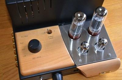

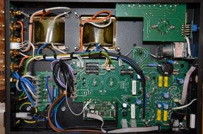

Unison Simply Two Anniversary è un amplificatore integrato a valvole, abbastanza minimalista, che usa nello stadio finale una coppia di EL34 (una per canale) collegate a triodo in configurazione ultralineare. Negli stadi precedenti ci sono due ECC82 che, se conosco un po’ le configurazioni Unison, sono utilizzate per il primo stadio e quello driver semplicemente in cascata (cioè una dietro all’altra). Uno schema molto classico che, se da una parte potrebbe essere ritenuto un po’ banale, dall’altra è stracollaudato e quindi senza sorprese. Inoltre la EL34 non è così esigente in fatto di pilotaggio quindi perché complicarsi la vita più del necessario?
Unison_SimplyTwo_sopra.jpg.7f4971936dff096b7ac31371c3fa680a.jpgLe EL34 hanno la polarizzazione automatica, scelta che condivido nell’ottica di un prodotto commerciale, e se ho fatto bene i calcoli, sono attraversate da una corrente di circa 80mA, che unita alla tensione di alimentazione porta la valvola vicina alla dissipazione massima ma comunque sempre entro i limiti, d’altronde in questo modo (presumo che anche il carico non sia elevatissimo, si ha un ottimo rendimento dello stadio finale, sicuramente necessario visto le potenze in gioco non elevate in assoluto.
La potenza come dicevo, non è, ovviamente, elevata in assoluto, si parla di una decina di watt, evito qualsiasi giudizio a riguardo perché sulla potenza ognuna ha le sue credenze/necessità. Io la giudico più che sufficiente per la quasi totalità degli ascolti domestici, altri potrebbero avere altre esigenze. Tengo però a precisare che - vista la circuitazione e i tubi utilizzati - i tecnici Unison hanno fatto del  loro meglio.
Tutto qui? No. I ragazzi della Unison hanno inserito in questo gioiellino anche un piccolo gadget. Tramite un piccolo deviatore potrete a vostro piacimento modificare il fattore di controreazione dell’ampli da i 5dB della posizione 1 ai circa 1,8 della posizione 2, valori comunque bassi in assoluto ma la cui differenza è facilmente percepibile all’ascolto. Più “abbottonato” e serio nella posizione 1, più aperto e fluente nella posizione 2, in special modo sui bassi. A me piace più la posizione 2 anche se il basso a tratti diventa un po’ lungo (ma di questo ne parliamo dopo).

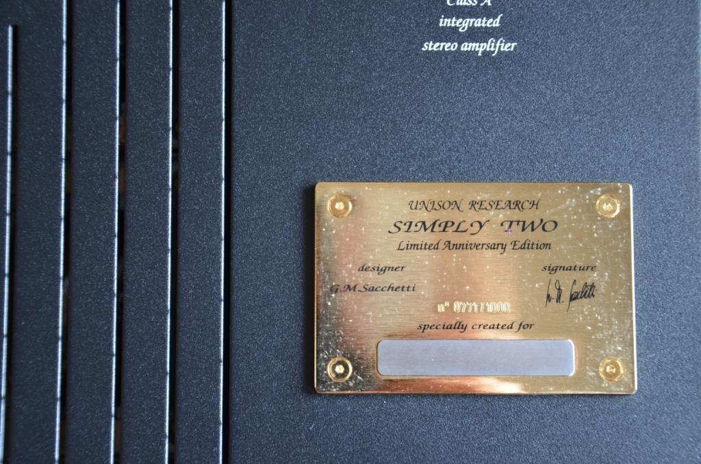

  • un certificato di autenticità del prodotto scritto a mano
il tutto inserito con cura e ordinatamente, insomma si vede che in Unison ci tengono.

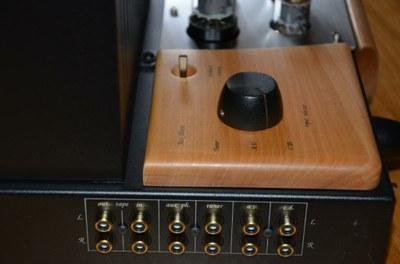

Il feeling che trasmette è molto buono, l’oggetto è esteticamente piacevole, non pesa una tonnellata, si inserisce bene in qualsiasi ambiente, il fattore WAF è ben alto. I materiali utilizzati sono di buona fattura, se posso fare un appunto (ma proprio perché devo rompere) i connettori di ingresso mi sono sembrati non all’altezza del resto e non sono identificati dal colore, cosa che può dare qualche problema nel caso di collegamenti al volo, di contro i morsetti d’uscita sono veramente ottimi.
Molto intelligente la disposizione dei vari comandi (selettore degli ingressi, volume) che rendono il percorso del segnale realmente minimo. La comodità del volume comandabile dal bellissimo telecomando (in legno!) era una cosa di cui mi ero scordato. Veniamo al “come suona”?

Unison_SimplyTwo_conn.jpg.30ba5aed43d49e279f587e5029bc6488.jpgL’oggetto suona MOLTO bene, specie se rapportato al segmento di mercato a cui è indirizzato. Il suono è bello pieno e corposo, con un basso rotondo e giustamente esteso, attenzione però, se usate la posizione 2 (per il feedback) e alzate molto (ma molto) il volume questo (il basso) può diventare un po’ lungo e andare un po’ fuori le righe, nessun problema in posizione 1.
