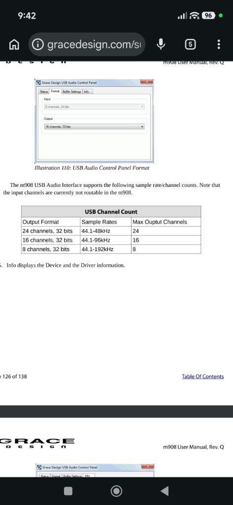

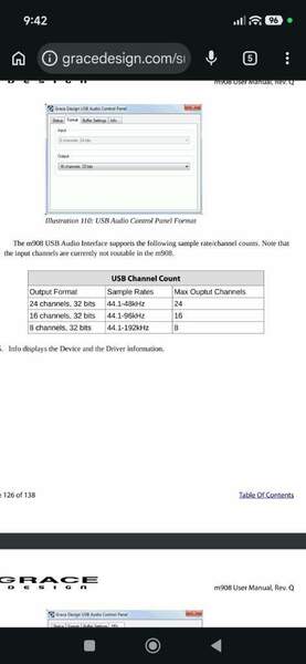

@ilmisuratore te ne cito uno di esempio pro, di altissimo livello, con implementazione di usb2 e con limiti imposti per un corretto funzionamento in caso di utilizzo di essa.
Il grace design m908, macchina che costa uno sproposito (ma NON è uno sproposito ingiustificato come quelli del mercato HiFi)
Questa è una macchina che gestisce in uscita ANALOGICA, configurazioni fino 24 canali.
Le nostre fanno ride al confronto, sono giocattoli.
https://gracedesign.com/products/monitor-controllers/m908/
Se vai a spulciare il manuale, a pag 121, USB Audio Setup, si legge:
https://gracedesign.com/support/manuals/m908_user_manual_RevQ.pdf
Max 8 canali in out a 32/192.
ilmisuratore
Inviato
....per un banale DAC è una cosa...per quella roba li ben altra :classic_smile:
