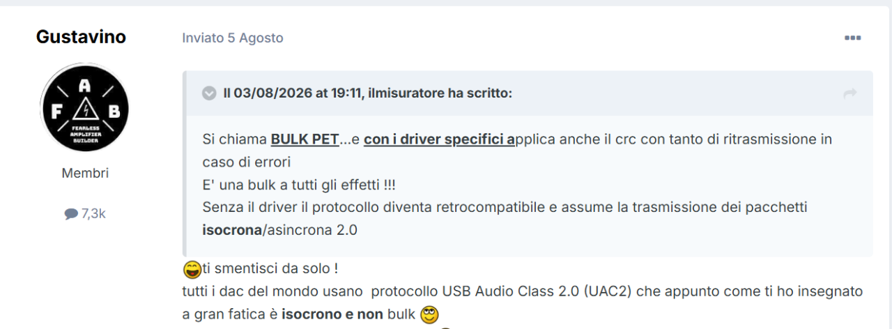

Senti...alcuni giorni fa ti avevo postato che l'implementazione del Bulk Pet era stata sviluppata e progettata dalla società giapponese Interface Co., Ltd la quale licenza viene concessa a chi interessato ad usarla
Il protocollo è BULK PET e immediatamente hai scritto che era tutto falso e che "non esiste" perchè tutto il mondo usa UAC 2.0 isocrono
Adesso sei "rinato come lazzaro" a rompere i cabasisi

Per gustavino esiste(va) solo l'isocrono
Oggi, grazie a questo forum ha imparato che il protocollo Bulk si (usava) e si usa ancora...su alcuni brand

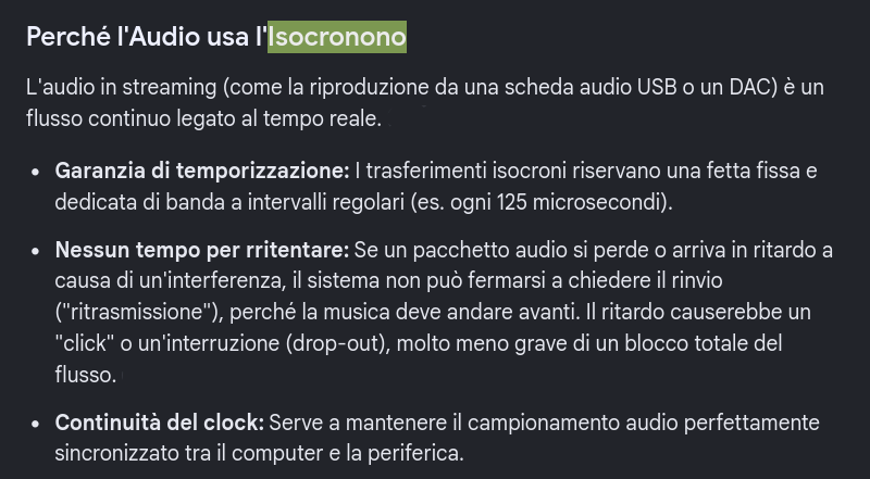

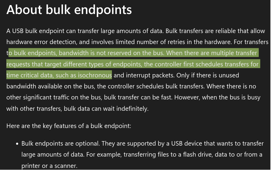

lo standard mondiale del consorzio USBAaudio e' isocrono fattene una ragione ,ti rispiego il motivo
Fine OT scusate
Screenshot 2026-08-10 at 12-10-31 perche usb usa il bulk per gli hard disk penderive enon per audio - Cerca con Google.png
Screenshot 2026-08-10 at 12-01-46 How to Send USB Bulk Transfer Requests - Windows drivers.png
Continui a rigirare la frittata...alcuni brand la usano (BULK) e quindi esiste e si può usare. Punto.
