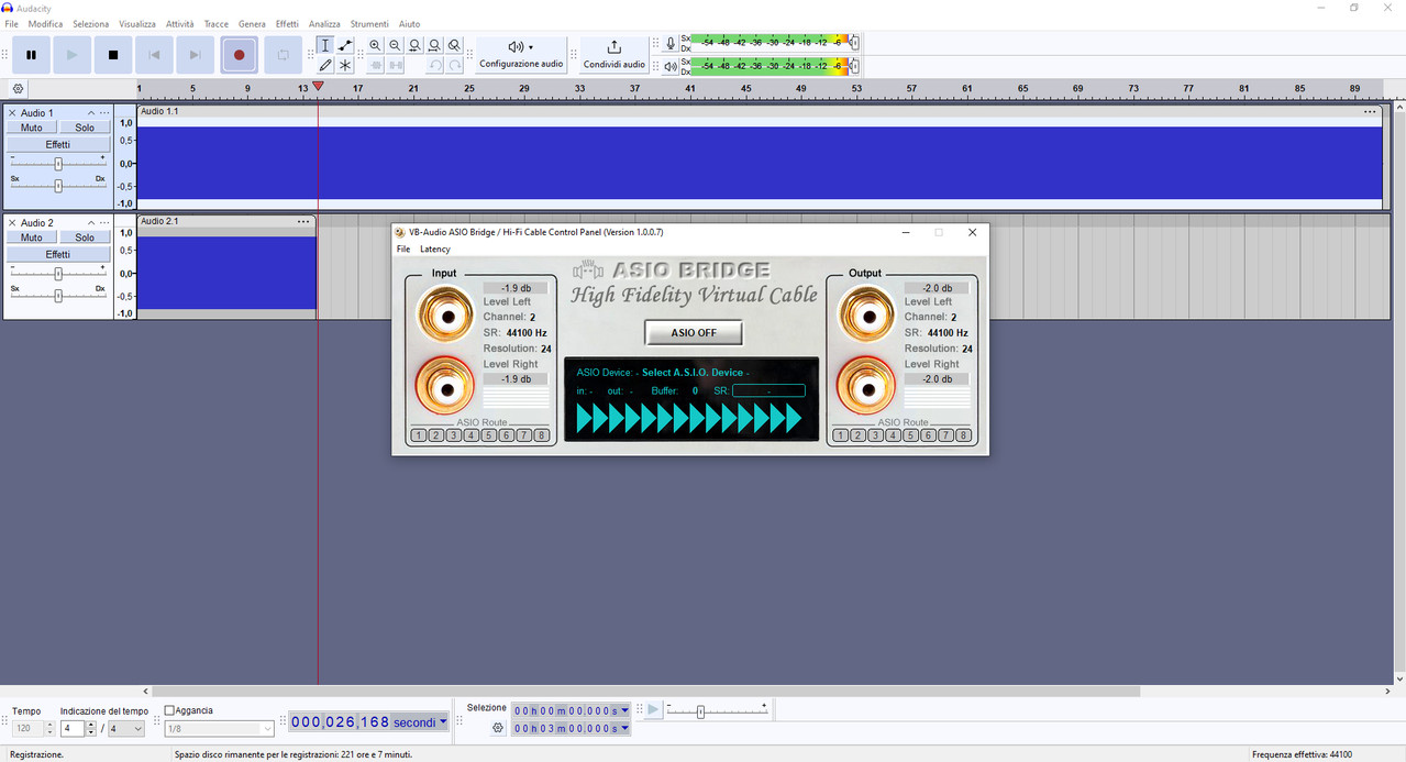

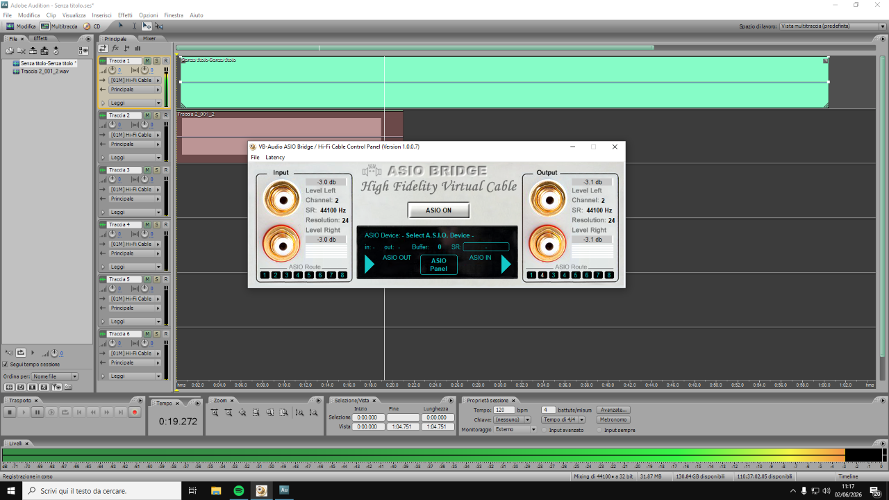

Disabilitando TUTTO l'hardware di Windows (schede interne e DAC) e lasciando soltanto attivo il cavo virtuale "hifi" le cose sembrano andare bene
Con la configurazione ASIO e su Audition NON funziona
Senza configurazione ASIO (cosa che peraltro Audacity non supporta) su Audacity instrada un flusso di altissima qualità

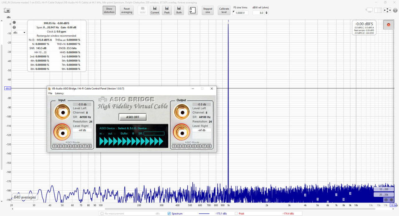

La cosa bella è che funziona anche su REW e quindi si possono effettuare i controlli in real time
Adesso ci siamo !!!
Con una ENOB di 23,5 Bit e una Sinad di 143,09 dB si può consolidare che il flusso è pulitissimo
Bene, abbiamo le basi per poter utilizzare il "cavo digitale virtuale" senza alcun degrado (e mi pare cosa non da poco)

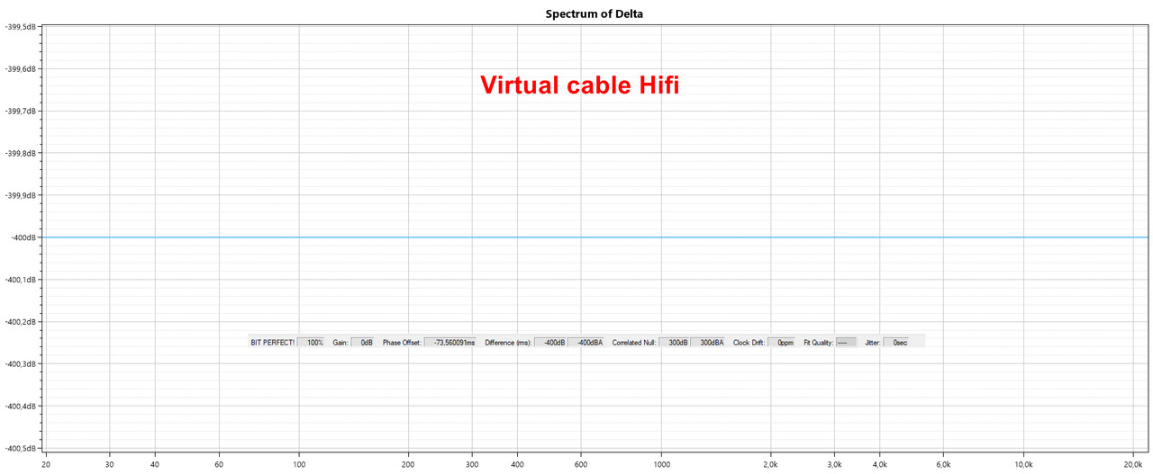

Inviato
Per togliermi anche lo "sfizio" del BIT PERFECT...il cavo virtuale ha superato anche questo test
L'offset di -73,56 ms che vedete è relativo alla somma della latenza di Audacity + Virtual Cable Hifi

Ho fatto un video
Per chi utilizza REW e volesse instradare il flusso diretto input--> output digitale...ricordarsi (se si usano segnali sinusoidali puri) di attivare il look frequency FFT con il medesimo numero di punti relativi alla FFT utilizzata (in questo caso 64k)
La misura migliorerà ed eliminerà alcuni prodotti spuri per mancanza di sincronizzazione

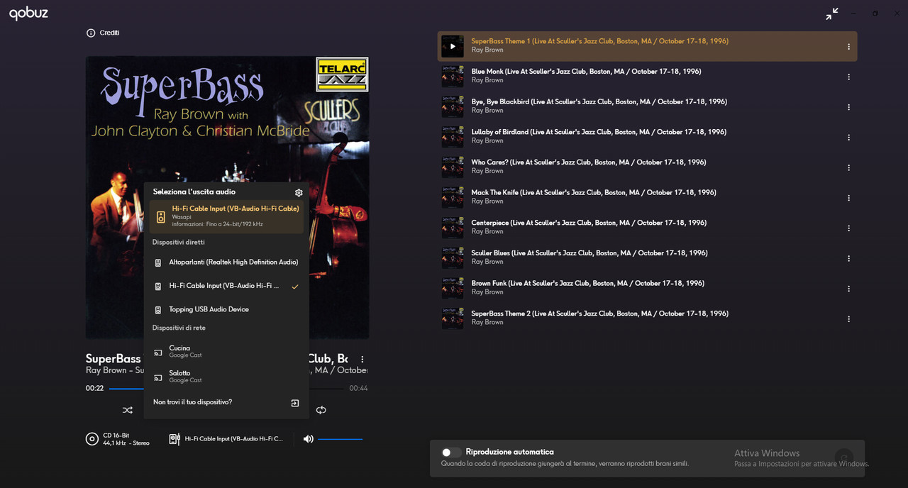

ilmisuratore
Inviato
Per gli utilizzatori della piattaforma di streaming (nel caso Qobuz) il cavo virtuale hifi viene "visto" nella lista degli output e quindi, oltre a poter instradare il flusso per un eventuale utilizzo del plugin...il VB-Cable-Hifi consente anche un eventuale salvataggio del brano/album perfettamente inalterato e bit perfect
one4seven
Inviato
A patto di impostare il VAC alla stessa frequenza del materiale sorgente...
ilmisuratore
Inviato
Certamente, quello va sempre rigorosamente allineato con la medesima frequenza di campionamento
