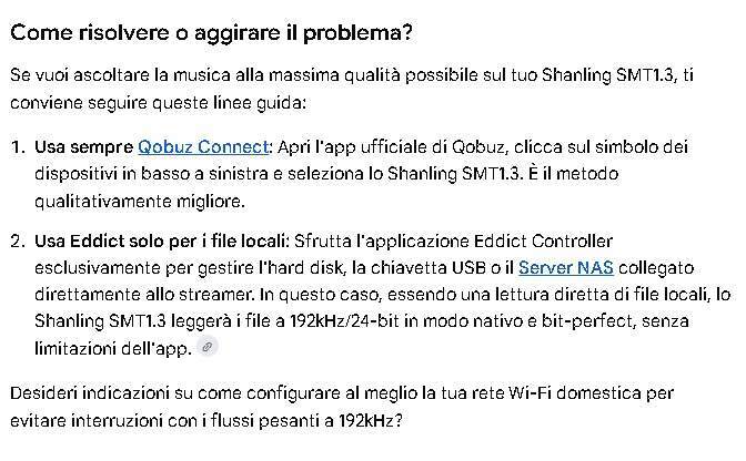

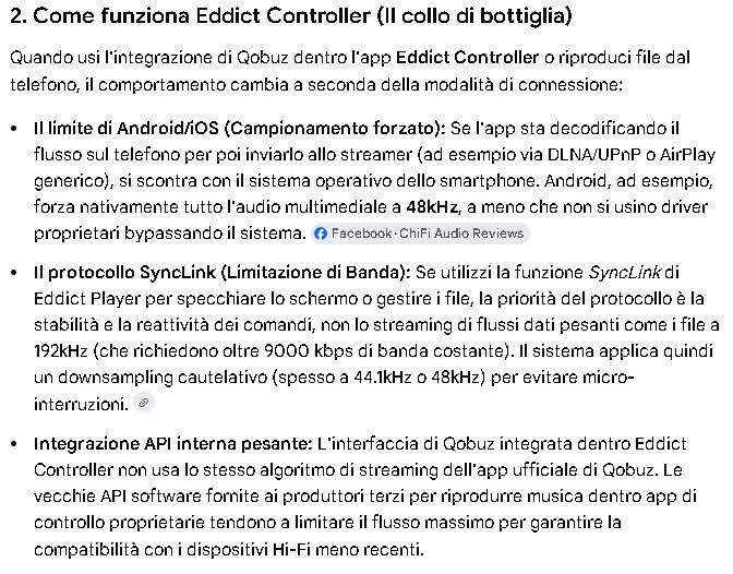

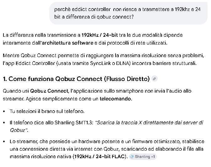

CJPV10 Inviato 1 Giugno Inviato 1 Giugno Ho fatto l'aggiornamento 2.08. Tutto bene, non ho avuto problemi infatti non ho dovuto immettere i dati wifi e qobuz che sono rimasti memorizzati come anche le altre impostazioni. Ho aperto eddict controller ma mi sono accorto che trasmetteva solo a 44khz. Allora ho cercato una playlist specifica (100 brani in 192 khz per testare i tuoi diffusori) ma dopo un secondo la visualizzazione del file passava a 44khz. Ho fatto la stessa cos acon qobuz-connect ed invece trasmetteva correttamente a 192khz. Non capendo tale comportamento ho chiesto ad AI Non penso che si tratti di un problema di rete domestica dal momento che qobuz-connect funzioni a 192khz ed invece eddict controller no. Inoltre in ascolto in cuffia con app USB Audio Player Pro i file vengono trasmessi correttamente in Hires
stefano_mbp Inviato 2 Giugno Inviato 2 Giugno @CJPV10 davvero pensi che la IA (più che altro una Idiozia Artificiale) possa spiegare il problema? Vi affidate alla IA come fosse un Oracolo, e provare con le viscere di pollo o i fondi del caffè no? Per anni (davvero parecchi) il mondo ha ascoltato lo streaming da Qobuz senza Qobuz Connect e mai nessuno ha lamentato problemi di downsampling. Ora Eddict ha problemi e IA dice come comportarsi ma non ipotizza nemmeno per un istante che il problema stia tutto in questa app (Eddict) che semplicemente non funziona, inoltre tira fuori ipotesi assurde coma DLNA e parla di flussi a 9000kbps che servono solo a confondere, e poi vorrebbe “suggerire” configurazioni “miracolose” della rete locale … ma per favore! Ragionate con la vostra testa … e purtroppo la disgraziatamente saga Shanling continua … sembra una coperta corta, metti una pecetta da una parte e si apre un’altra voragine dall’altra parte … e meno male che qualcuno (…) dice che però suona bene … di bocca buona ma ha bevuto solo Tavernello e non ha idea di cosa sia il vino …
