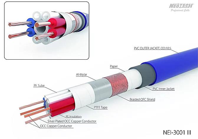

ClaveFremen Inviato 6 Luglio 2021 Condividi Inviato 6 Luglio 2021 17 ore fa, SHAR_BO ha scritto: Mi interessa qualche maggiore info su: ove acquistare l cavo, come fare le connessioni, che connettori siano preferibili Trovi tutto da Audiophonics per fare una coppia di Neotech NEI-3001 con connettori originali DG-201, ti consiglio lo stagno Oyaide SS-47. Hanno 4 conduttori, ne usi due per il polo freddo, due per il polo caldo e la calza la colleghi solo lato sorgente, quelli terminati da Neotech sono fatti così. 1 Link al commento https://melius.club/topic/2907-migliore-cavo-segnale-custom/page/2/#findComment-143104 Condividi su altri siti Altre opzioni di condivisione...

ClaveFremen Inviato 7 Luglio 2021 Condividi Inviato 7 Luglio 2021 2 minuti fa, joe845 ha scritto: ciao, come selezioni le coppie? sono 2 rossi e 2 blu, rosso con rosso e blu con blu. I due cavi dello stesso colore sono diversi, uno è in rame pieno, l'altro multi-filare, vanno uniti. Link al commento https://melius.club/topic/2907-migliore-cavo-segnale-custom/page/2/#findComment-143724 Condividi su altri siti Altre opzioni di condivisione...
