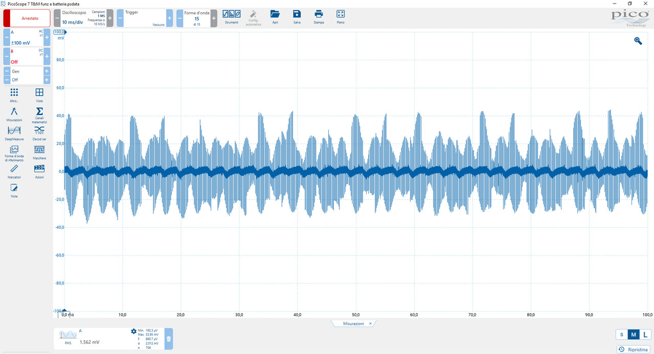

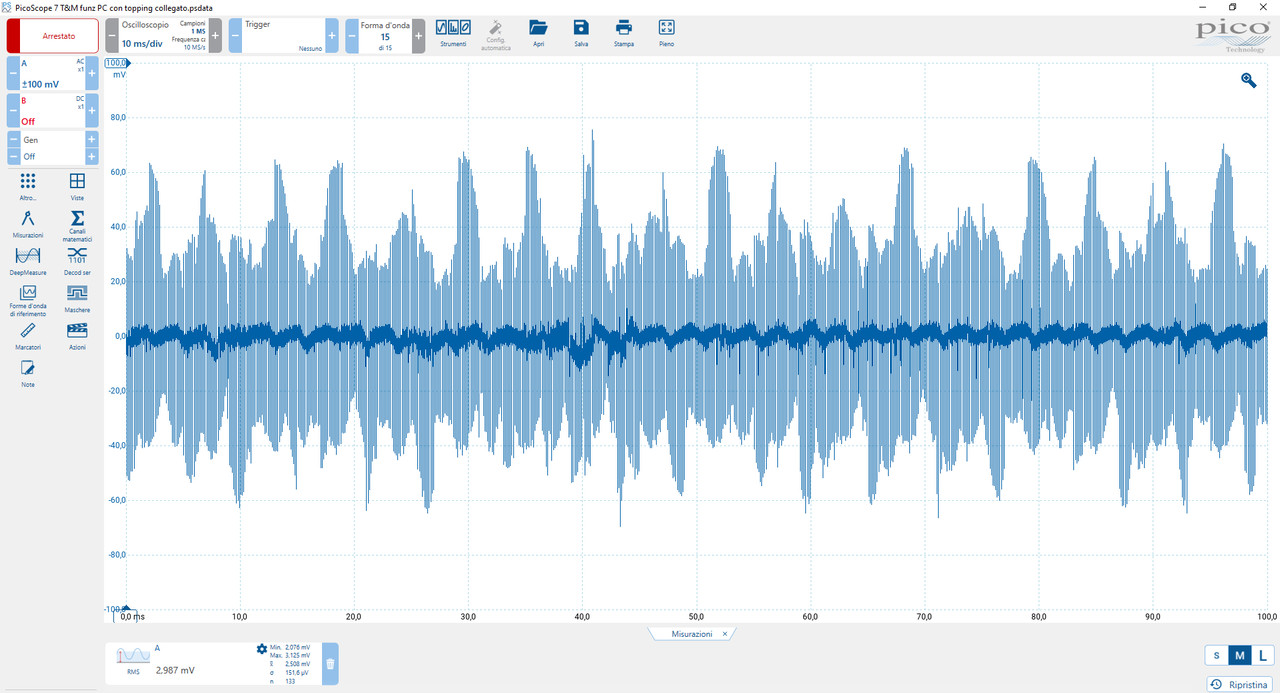

ilmisuratore Inviato 11 Maggio Inviato 11 Maggio 24 minuti fa, Bike ha scritto: L'USB è un protocollo bidirezionale e rumoroso, dove i dati viaggiano insieme ai 5V di alimentazione sporca del PC. L'industria esoterica ci va a nozze perché è più facile venderti un cavo da 500€ o un "purificatore di segnale" piuttosto che ammettere che il problema è strutturale. Ma...guai a dire che l'usb è il diavolo... vedrai mò come replicano... Adesso ti mostro alcune cose oggettivamente testate (non chiacchiere) Qui sotto il rumore stazionario che genera solitamente un normale PC (anche Notebook) visibile nella parte piu scura Al contempo il rumore quando il DAC è sotto carico (musica attiva) visibile nella parte blu piu chiara Nelle medesime condizioni con il DAC alimentato a batterie Il rumore dinamico scende drasticamente Quanto visto sopra riguarda l'ingresso dell'alimentazione presa dal PC Ora vediamo cosa accade in uscita Il rumore di fondo preso dallo stadio uscita NON cambia di una virgola operando la sostituzione dell'alimentazione via USB e tramite pacco batterie Altrettanto il suono, che rimane invariato Dunque in ingresso la batteria riduce drasticamente il rumore In uscita NON cambia nulla
