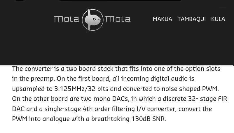

Questo è un messaggio popolare. ilmisuratore Inviato 21 Aprile Questo è un messaggio popolare. Inviato 21 Aprile ...che mondo strano....la classe D fa schifo...però adesso si vanno ad incensare oggetti walkman da 4000€ la cui azione di "conversione" è in classe D...dunque PWM e il filtro passa-basso Il walkman Sony ad esempio dichiara che funziona in classe D....anche se come segnale non è che gli somigli molto Osservate attentamente le misure e vedete quanta somiglianza c'è tra l'impostazione di default e quella che simula il vinile Poi attorno i -14 dBFS mostra anche un hump...che nei chip ESS sabre è considerato il diavolo in persona...mentre qui una succube qualità Insomma a coerenza stiamo...ops...-state- messi maluccio Tutto e il contrario di tutto La realtà però non cambia 3
alexis Inviato 21 Aprile Inviato 21 Aprile @Gustavinointeressante... si somigliano nella struttura, e entrambi ( e non sono certo gli unici) non usano Delta /Sigma.. sará un caso?
