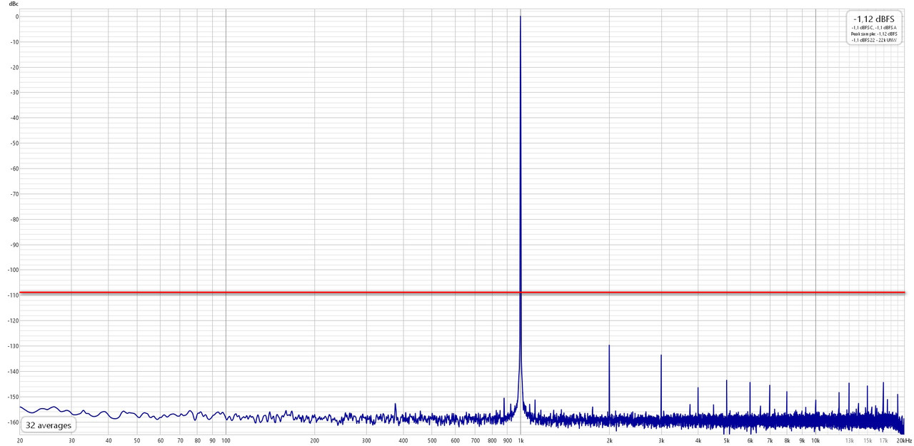

ilmisuratore Inviato 21 Aprile Inviato 21 Aprile Tanto per poter imparare qualcosa sui grafici... Le classiche misure di THD che si vedono spesso, vengono male interpretate pensando che alle nostre orecchie sopraggiunga il livello di THD che come narrowband viene riportato nelle FFT Guardate le distorsioni riportate a circa -130 dB Cosa arriva alle nostre orecchie ? Arriverà il segnale di fondamentale e il rumore con valore efficace delineato dalla linea rossa Si parte dal numero di punti della FFT e si calcola il guadagno I segnali a -130 dB, come vedete, rimangono completamente affogati nel rumore In altri contesti...se la THD armonica e/o da intermodulazione è con ampiezza molto piu alta...essa...può "emergere" dal rumore, quindi ecco che rientra la teoria dell'udibilità della distorsione armonica 2

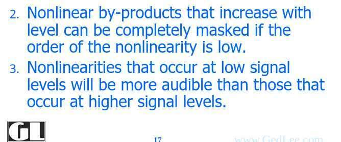

Questo è un messaggio popolare. widemediaphotography Inviato 21 Aprile Questo è un messaggio popolare. Inviato 21 Aprile Io la faccio molto più semplice... Continuiamo a misurare in modo lineare, pur sapendo bene che l’ascolto non è affatto lineare, come mostrano sia le curve isofoniche sia i fenomeni di mascheramento. E lo stesso vale per la percezione della distorsione, che rimane tutt’altro che lineare. La GM prova a descrivere con maggiore coerenza il modo in cui certi artefatti vengono realmente percepiti. In oltre vent’anni l’industria non ha avuto nessun interesse a rimettere in discussione parametri consolidati, preferendo continuare a usare parametri più semplici e soprattutto più facili da comunicare e vendere. Detto questo, è un errore credere che esista una rivincita dell’idea che “l’ascolto pesi più delle misure” in una realtà oggettiva. Infatti, se il nostro udito non è lineare, non lo è nemmeno quando ascoltiamo un evento dal vivo o quando eseguiamo una registrazione. Quindi, anche nel suo evidente relativismo, il modello lineare continua ad avere la sua validità. Non si tratta di sostituire le misure con impressioni soggettive, ma semmai di adottare modelli di misura più coerenti con il funzionamento reale dell’udito, verso un miglioramento che si raggiunge per affinamenti. Questo è quanto -per me. 4
Luca44 Inviato 21 Aprile Autore Inviato 21 Aprile 14 minuti fa, Gustavino ha scritto: sono pochi i maestri delle armoniche . la prima aiuta semplicemente a non seppellire alcuni apparecchi che "misurino male" ma non significa che quelli che producano misure perfette non rendano in uscita il segnale che e` entrato in modo perfetto. Poi, per il piacere di ascolto soggettivo e variabile da una registrazione ad un'altra, le armoniche se le vuoi ormai te le crei ad libitum, non e` piu` indispensabile il monotriodo o il push-pull eso-valvolare di bassa potenza. I maestri delle armoniche non sono piu` necessari . Ti ricordo che Geddes e` sempre quello che dice che le elettroniche contano per meno del 5-10% del risultato finale e che oggi grazie al DSP... Vuoi i video? Ho appena finito di sorbirmene uno di un'ora, le interviste le ho gia` linkate qualche settimana fa.
