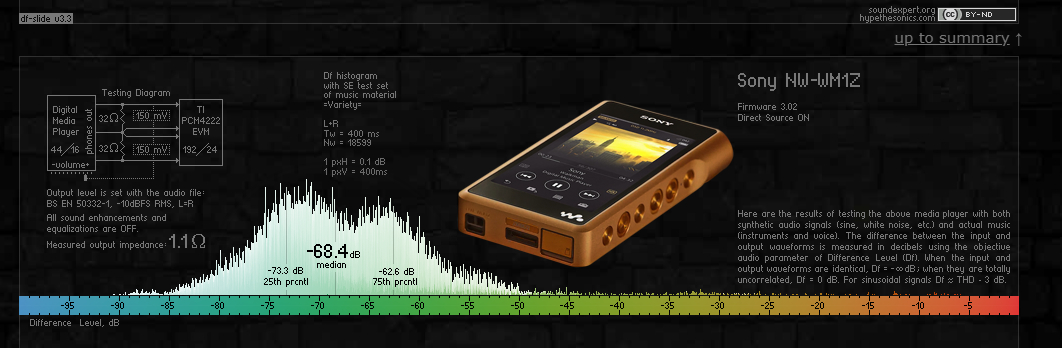

Questo è un messaggio popolare. Franzbossio Inviato 22 Aprile Questo è un messaggio popolare. Inviato 22 Aprile 17 ore fa, Luca44 ha scritto: siete a conoscenza di qualcuno che di fatto la utilizzi La metrica DF è stata usata, ci hanno anche riempito alcune brochure di prodotti hardware commercializzati. La metrica DF a differenza della metrica PK non usa le stesse forme di pesatura per simulare correttamente il funzionamento del nostro apparato uditivo, è un analisi piuttosto sul resoconto tecnico, come una PK con dati grezzi RAW. Qui trovi qualcosa. https://soundexpert.org/vault/dpa.html https://www.hypethesonics.com/dapti-database/ https://soundexpert.org/articles/-/blogs/gearslutz?_33_redirect=https%3A%2F%2Fsoundexpert.org%2Farticles%3Fp_p_id%3D33%26p_p_lifecycle%3D0%26p_p_state%3Dnormal%26p_p_mode%3Dview%26p_p_col_id%3Dcolumn-1%26p_p_col_count%3D1%26p_r_p_564233524_tag%3Ddf-metric 3

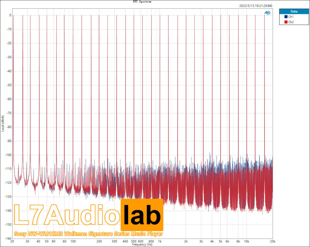

ilmisuratore Inviato 22 Aprile Inviato 22 Aprile C'è pure il walkman della SONY La DF metric effettua un analisi in regime dinamico (anche con la musica) e se non emerge distorsione armonica dal rumore il risultato non si allontana dalla classica distorsione integrale multitono...infatti qui viene riportato un valore di -68,4 dB di media...esattamente quanto l'analisi multitono riportata piu sotto da L7audiolab La DF metric riporta il valore efficace L7audiolab riporta la FFT a cui va applicato il guadagno Quasi due "facce della stessa medaglia" Di contro la DF metric diventa "stupida" nel momento in cui gli si da in pasto un ordine diverso di distorsioni Non riconosce quelle di ordine pari con quelle di odine dispari Ne riporta l'esatta ampiezza come "valore univoco" La PK metric invece distingue gli ordini della distorsione, applicando le dovute pesature studiate in letteratura Molto interessante
