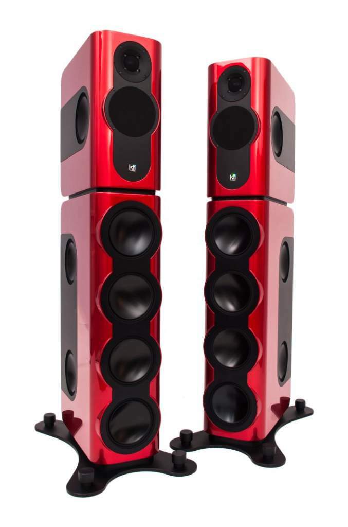

Dufay Inviato 11 Maggio Inviato 11 Maggio 17 minuti fa, maxgazebo ha scritto: Si ok ma parliamo sempre di casi particolari, più unici...un 6,5" che risuona a 30Hz non mi puoi dire che è la normalità Se poi vogliamo fare un sub con dei 6,5" a qualsiasi costo perchè è l'unica soluzione allora OK, altrimenti non avrebbe senso Che abbia ben poco senso è sicuro in linea generale. Però ci sono casi estremi e particolari Tipo questo: 1

Dufay Inviato 11 Maggio Inviato 11 Maggio 2 minuti fa, maxgazebo ha scritto: Si OK, ma è sempre e comunque una questione di logica + portafogli...non si possono fare discorsi "assoluti" ci sarà sempre l'eccezione per chi ha facoltà/ISEE da permetterselo Anche perché fa abbastanza pena Si estremizzano le dimensioni che devono essere piccolissime per forza.. Ci infilano 12 woofer per canale equalizzati allo spasimo e portati al limite e via andare ...
